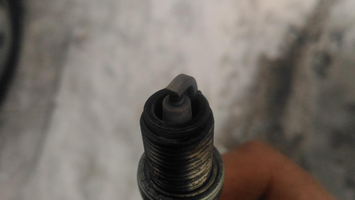

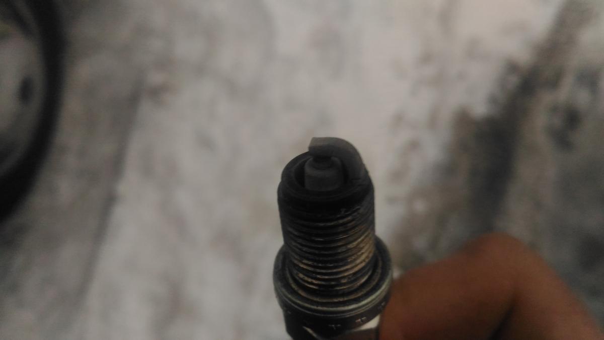

Vovka31 534 Опубликовано 9 февраля, 2019 Коллеги, кто подскажет по нагару на свечах? Почему она такая черная становится. Нагар черный, сухой не маслянистый, и пару витков резьбы так же. Основное топливо метан, бензин только на холодную, чуть прогреется градусов до 50-60 переключаю на газ. Всегда ездил на этих свечах (Denso) ходили 40 тыс без проблем и всегда были белые с желтоватым оттенком. А сейчас 20 тыс и троить начинают и хлопать, причем только на газу, на бензине ровно работает, ну это и понятно метан более требователен к свечам. Богатая смесь бензина маловероятна, сколько там она работает на бензине то. А вот масло мотор жрет и не хило. Но по дыму как то не видно. Из-за этого может быть такой результат? Поделиться сообщением Ссылка на сообщение Поделиться на другие сайты

Валерий(69) 1 511 Опубликовано 10 февраля, 2019 Свечи из за жора масла чернеют?Из-за жора масла налет другой. Тут больше похоже на то, что смесь не сгорает полностью и коптит свечу. Поделиться сообщением Ссылка на сообщение Поделиться на другие сайты

Vovka31 534 Опубликовано 10 февраля, 2019 Есть размерные группы, есть минимальный требуемый зазор - отсюда и считаем нужную группу, после финишного ХОНа.Без хона кольца не притрутся и не уберут зазоры, в эти зазоры будет гнать масло - постоянно. Свечи будут чёрные соответственно.Тогда бы у него машина дымила чёрным дымом, и был бы расход бензина, а не масла.Налёт накопится - всему нужен срок.Машина на метане, поэтому черным и не будет дымит наверно. Да и нет большого расхода газа, все как обычно. мне тоже кажется что жор из за поршневой. Хотя он говорит колпачки жрут типа гбц пробег уже большой. Но в том то и дело что гбц я ему не дал трогать. сняли, поставили и всё. А до ремонта жора не было. А вот кстати на бензине утром кстати один раз заметил, дым шел черный и копоть и запах гари чувствуется. Я подумал что дело в бензине, сменил заправку. Ошибки по датчику кислорода нету. Да и сколько там она работает на бензине. 10 минут на холодную. даже если за это время и сядет чутка нагару, на метане его выжгет потом. Поделиться сообщением Ссылка на сообщение Поделиться на другие сайты
Валерий(69) 1 511 Опубликовано 10 февраля, 2019 А вот кстати на бензине утром кстати один раз заметил, дым шел черный и копоть и запах гари чувствуется.О-о... Видишь... Нагар этот не масляный, а копоть. Возможно не хватает воздуха. Поделиться сообщением Ссылка на сообщение Поделиться на другие сайты
Vovka31 534 Опубликовано 10 февраля, 2019 О-о... Видишь... Нагар этот не масляный, а копоть. Возможно не хватает воздуха. Чёйто раньше хватало, а сейчас нет. Я думаю дело в жоре масла+ бензин паленый попадался. Заправлялся на газпроме вроде бы. да и уже давно. Сейчас на подсолнух переехал. Да я бензина 10л за неделю не сжигаю, откуда там копоть накопится. Поделиться сообщением Ссылка на сообщение Поделиться на другие сайты
Валерий(69) 1 511 Опубликовано 10 февраля, 2019 А свечи эти стоят DENSO Q16PR-U11? Поделиться сообщением Ссылка на сообщение Поделиться на другие сайты
Vovka31 534 Опубликовано 11 февраля, 2019 (изменено) А свечи эти стоят DENSO Q16PR-U11?Q20PR-U11 я похолоднее ставлю чутка. На таких свечах уже почти 500 тысяч мотор нактал, другие и не ставил. Правда когда было написано что сделано в японии как то получше было. Как пошла Индонезия. лабуда пошла. Изменено 11 февраля, 2019 пользователем Vovka31 Поделиться сообщением Ссылка на сообщение Поделиться на другие сайты
Валерий(69) 1 511 Опубликовано 11 февраля, 2019 Q20PR-U11 я похолоднее ставлю чутка. На таких свечах уже почти 500 тысяч мотор нактал, другие и не ставил. Правда когда было написано что сделано в японии как то получше было. Как пошла Индонезия. лабуда пошла.Вот свечи к 405, а по холоднее может и не быть самоочищения. АУ14ДВРМ по ГОСТ (зазор 0,7-0,85) Аналоги:BCPR5ES NGKV-LINE #32 BERU 14FR-8DU BOSCH FR8DCU CHAMPION RC10YC DENSO Q16PR-U11 Поделиться сообщением Ссылка на сообщение Поделиться на другие сайты
Vovka31 534 Опубликовано 11 февраля, 2019 Вот свечи к 405, а по холоднее может и не быть самоочищения. 470 тысяч было, а сейчас куда делось? На метане там и засоряться особо не чем. Зато калильного зажигания не будет. Нее, свечи нормально ходят, другое дело завод поменялся и фигня пошла. Поделиться сообщением Ссылка на сообщение Поделиться на другие сайты
Валерий(69) 1 511 Опубликовано 11 февраля, 2019 470 тысяч было, а сейчас куда делось? На метане там и засоряться особо не чем. Зато калильного зажигания не будет. Нее, свечи нормально ходят, другое дело завод поменялся и фигня пошла.А что на метане надо по холодней ставить? Просто 14е это то что на заводе ставят, я же не сам придумал. Поделиться сообщением Ссылка на сообщение Поделиться на другие сайты
