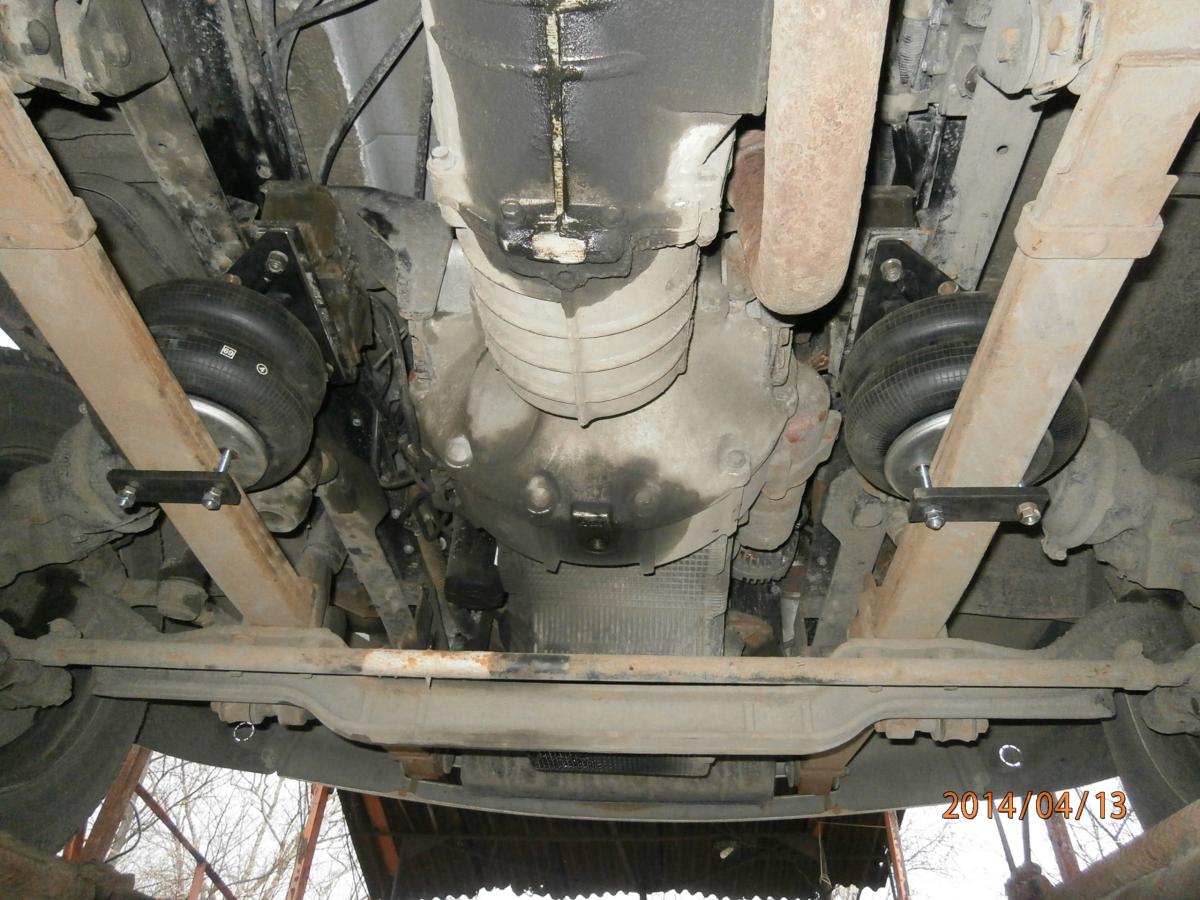

doktor-66 3 Опубликовано 13 апреля, 2014 за грузоподъемность ! скоро выложу фотки передних подушек, сегодня сделали опоры - мне понравилось, хоть продавай терь вся машина на воздухе будетФОТО в студию! Поделиться сообщением Ссылка на сообщение Поделиться на другие сайты

alex134 1 962 Опубликовано 14 апреля, 2014 К сожалению нет как на нормальных д.т грузовиках,зеленой и красной зоны.Максимальные обороты вроде 2900,понятно что оптимальные где то около 2000.Но вот примерно конец "зеленой зоны" это 2400?я на слух ориентируюсь, но наверняка прописано в мануале. где то читал, что макс.крут.момент 1400-1900об. вот его и надо держаться. с нынешней КПП это не воз мож но !ФОТО в студию!да пжлст...все здесь http://fotki.yandex.ru/users/alex-1342007/ Поделиться сообщением Ссылка на сообщение Поделиться на другие сайты
ТолстоПуз 335 Опубликовано 14 апреля, 2014 alex134, от стремянок не далековато? Поделиться сообщением Ссылка на сообщение Поделиться на другие сайты
alex134 1 962 Опубликовано 14 апреля, 2014 (изменено) alex134, от стремянок не далековато?уж больно место подходяще, сразу за отбойником и усиление есть в стоке :P и чем далее от моста - тем эффективнее работают, ибо "рычаг" :ph34r: так рустем учил, а он гуру в подушках. а вобще не так далеко, фото искажает. посмотри все ;) Изменено 14 апреля, 2014 пользователем alex134 Поделиться сообщением Ссылка на сообщение Поделиться на другие сайты
B.V.A 4 651 Опубликовано 14 апреля, 2014 alex134, от стремянок не далековато? Надо еще по одной с другой стороны (чтоб давило на балку равномерно) Поделиться сообщением Ссылка на сообщение Поделиться на другие сайты
alex134 1 962 Опубликовано 14 апреля, 2014 Надо еще по одной с другой стороны (чтоб давило на балку равномерно)зачем "давить на балку" подушками или равномерно ? на балку давит рессора, а ее возможности ограничены... мы добавляем упругий, регулируемый элемент. вот и все. и это красиво, не так ли ? Поделиться сообщением Ссылка на сообщение Поделиться на другие сайты
B.V.A 4 651 Опубликовано 14 апреля, 2014 зачем "давить на балку" подушками или равномерно ? на балку давит рессора, а ее возможности ограничены... мы добавляем упругий, регулируемый элемент. вот и все. и это красиво, не так ли ? Шо шуток не понимаеш , а ? Правильно все собрано , но я бы лист газелевский воткун лучше . Поделиться сообщением Ссылка на сообщение Поделиться на другие сайты
alex134 1 962 Опубликовано 14 апреля, 2014 (изменено) я бы лист газелевский воткун лучше .да это понятно... видишь ли, я бы тоже. но эт надо рессору перебирать, гайки большие крутить... а так проще ;) поставил и забыл :P и самый большой ключ - на 17, больше я в руки не беру, старый я уже :ph34r: Изменено 14 апреля, 2014 пользователем alex134 2 Поделиться сообщением Ссылка на сообщение Поделиться на другие сайты

игорь 656 108 Опубликовано 14 апреля, 2014 alex134, Я по подушки хотел спросить. По ощущениям как мягче стало? Как управляемость? И что с перекосом? - подушками выравнил? Поделиться сообщением Ссылка на сообщение Поделиться на другие сайты

alex134 1 962 Опубликовано 14 апреля, 2014 alex134, Я по подушки хотел спросить. По ощущениям как мягче стало? Как управляемость? И что с перекосом? - подушками выравнил?с чего б ей мягче то стать ? они для грузоподъемности, а не мягкости. перекос - тож не ко мне. так что "не попал", звиняйте.Лет 5 назад читал, что одна контора покупала у военных КПП ЗИЛ 130 и как то их подгоняли к 3309 с 245 мотором . Вал вроде первичный меняли..Помогали избавится от ГАЗовской КПП , ненадёжной и сложной в ремонте. Насколько я помню, КПП 130-го не шумела и вечная была..Лех, да вродь, нет особых жалоб на коробку, кроме шума. а передаточные числа, думаю, и ЗИЛовские не подойдут. 6ступка нужна, как минимум. Поделиться сообщением Ссылка на сообщение Поделиться на другие сайты
Каякер 786 Опубликовано 14 апреля, 2014 да это понятно... видишь ли, я бы тоже. но эт надо рессору перебирать, гайки большие крутить... а так проще ;) поставил и забыл :P и самый большой ключ - на 17, больше я в руки не беру, старый я уже :ph34r:Лень конечно двигатель прогресса... Пара замечаний: Первое, основное - рессорные лист должны иметь возможность перемещаться друг относительно друга, зажав их на заметном удалении от стремянок ты либо получишь соединение которое очень бысто разобъется, либо ЗНАЧИТЕЛЬНО ухудшишь плавность хода, по сути укоротив полезную длину рессоры. Второе - раз уж сделал со смещением, потрудись хотя бы ослабить заднюю часть. Иначе зачем вообще. В целом - очень неправильно. Места вагон, можно было ставить и по центру. Поделиться сообщением Ссылка на сообщение Поделиться на другие сайты
