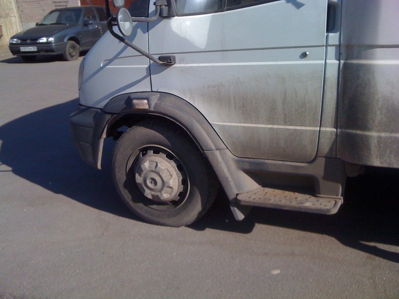

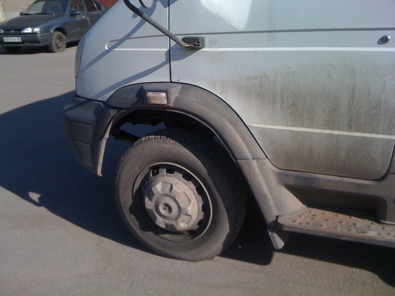

alex134 1 962 Опубликовано 20 апреля, 2014 (изменено) Так рессоры обычно ломает по уровню балки.какой толк от подушек на таком расстояние?все очень просто.1.вот валдай (мой), загруженный на перед 3-мя тоннами2.вот так выглядит со стороны на стандартной рессоре3.а так с давлением в подушках 3кг Изменено 20 апреля, 2014 пользователем alex134 Поделиться сообщением Ссылка на сообщение Поделиться на другие сайты
alex134 1 962 Опубликовано 20 апреля, 2014 (изменено) задняя серьга разгружена, передняя часть рессоры используется как рычаг или маятник. теперь расскажите мне - отчего сломается рессора ? ведь она поддерживается подушкой и не имеет такого диапазона колебаний, которые приводят к разрушению листов !Если виртуально то можно грузить больше, а если реально то поставив подуху не чего не изменилось (виртуальная реальность :wacko: )бурные, продолжительные апплодисменты. дал бы тебе прокатиться на пневме, да жалко, лучше дальше захлебывайся слюной :Pкстати, ехал без воздуха в подушках при такой загрузке, очень жестко проходит стыки и неровности (М3 далее Калуги бетонка). и при давлении 2кг/см в передке - машину не узнать - идет гораздо мягче, многие стыки просто проглатывает ! честно говоря, сам не ожидал такого эффекта, на элластичность не очень рассчитывал, но получил ее бонусом :D Изменено 20 апреля, 2014 пользователем alex134 Поделиться сообщением Ссылка на сообщение Поделиться на другие сайты
B.V.A 4 666 Опубликовано 20 апреля, 2014 бурные, продолжительные апплодисменты. дал бы тебе прокатиться на пневме, да жалко, Значит зажал дда :( лучше дальше захлебывайся слюной :P Нет я лучше кофе :lol: ведь она поддерживается подушкой и не имеет такого диапазона колебаний, которые приводят к разрушению листов ! Видел на трассе ломает и по два сразу .Вот мне интересно на каком ручаге (рессора) нагрузка больше от балки до бампера или от балки до подухи ?И еще вопрос , а рессора где гнется больше у балки или по краям у салентблоков ? Поделиться сообщением Ссылка на сообщение Поделиться на другие сайты
Каякер 786 Опубликовано 20 апреля, 2014 Сломать не сломает. Нагрузка пиковая на рессору приходится при торможении, мост как бы наматывает рессору на себя, максимум нагрузки приходится примерно на то место где подушка и стоит... Если мягкость хода добавилась - хорошо! Была бы по центру или ближе к центру - еще бы мягче было. Я бы лично при такой установке ослабил бы, отрезал часть листа сзади рессоры, за подушкой. Поделиться сообщением Ссылка на сообщение Поделиться на другие сайты
B.V.A 4 666 Опубликовано 20 апреля, 2014 при давлении 2кг/см в передке - машину не узнать - идет гораздо мягче, многие стыки просто проглатывает ! Да в этом плюс , верю ((( Поделиться сообщением Ссылка на сообщение Поделиться на другие сайты
alex134 1 962 Опубликовано 20 апреля, 2014 (изменено) а рессора где гнется больше у балки или по краям у салентблоков ?как раз там, где и стоит у меня подушка. я не хочу "теоретизировать", когда у тебя одна задача - обгадить все новое и непонятное. обещаю сообщить, когда сломается рессора тебе в первую очередь. жди, а я пока попользуюсь ;) Я бы лично при такой установке ослабил бы, отрезал часть листа сзади рессоры, за подушкой.думал об этом, но решил для себя, что то, что за подушкой никак не влияет на работу рессоры. понимаешь, ты снимаешь с нее нагрузку за счет подушки - и она уже не учавствует в процессе. по сути задняя часть была бы вобще не нужна, если б не держала на месте балку. смысл в ней - поперечная фиксация, ну и страховка, на случай поломки пневмы. скорее надо выкинуть средний лист, но... тоже подожду )))))) береженого бог бережет. Изменено 20 апреля, 2014 пользователем alex134 Поделиться сообщением Ссылка на сообщение Поделиться на другие сайты
