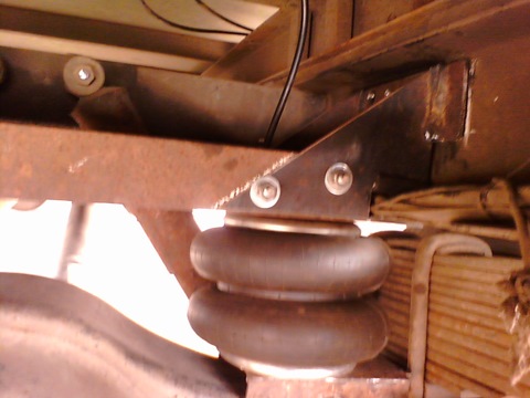

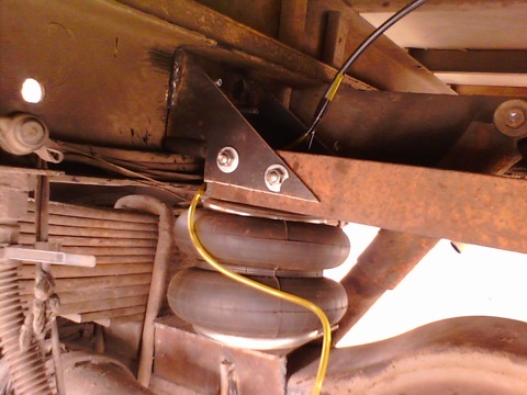

роман36 192 Опубликовано 29 мая, 2014 Как то так… . Поделиться сообщением Ссылка на сообщение Поделиться на другие сайты
alex134 1 962 Опубликовано 29 мая, 2014 из какого металла косынки ? чего швеллер в лонжероны не загнал ? Поделиться сообщением Ссылка на сообщение Поделиться на другие сайты
роман36 192 Опубликовано 29 мая, 2014 Металл 5ка, швеллер загнал под раму. Какое у тебя давление в подушках при 5 тоннах? И сильно ли качает машину? Крены? Поделиться сообщением Ссылка на сообщение Поделиться на другие сайты

alex134 1 962 Опубликовано 29 мая, 2014 Какое у тебя давление в подушках при 5 тоннах? И сильно ли качает машину? Крены? при 5т могу совсем не качать, а чтоб стояла "как пустая" где то 4-5атм. я стараюсь больше передок подгружать теперь. по поводу кренов - я снял передний стаб, так что крены присутствуют... но с подушками они явно меньше. Поделиться сообщением Ссылка на сообщение Поделиться на другие сайты

alex134 1 962 Опубликовано 30 мая, 2014 (изменено) Меня наоборот с подушками качать сильнее стало… хотя стабилизаторы на месте… ты "сместил" опоры (установив подушки) ближе к центру, ест-но крены будут больше. аморты тут нипричем. в идеале подушки надо ставить как можно шире, ближе к колесу. но при данной конструкции это невозможно.я говорил тебе о кренах касаемо передней подвески. ну а с задними кренами - привычка придет, на рессорах они не меньше при 5т, просто когда машинка "села под грузом" крены кажутся естественными, а когда "стоит как пустая" на подухах - их не ожидаешь. Изменено 30 мая, 2014 пользователем alex134 Поделиться сообщением Ссылка на сообщение Поделиться на другие сайты
