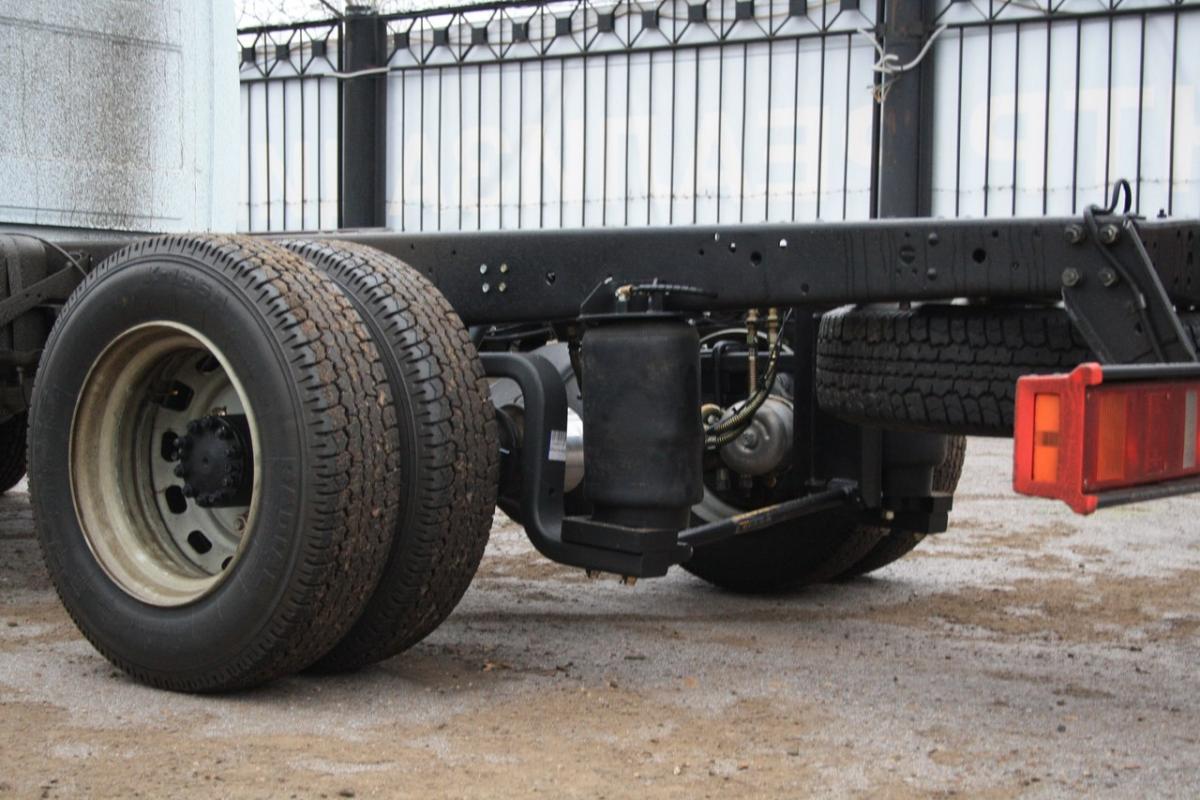

роман36 192 Опубликовано 16 декабря, 2014 (изменено) Вот луидор замутил уже. Изменено 16 декабря, 2014 пользователем роман36 Поделиться сообщением Ссылка на сообщение Поделиться на другие сайты

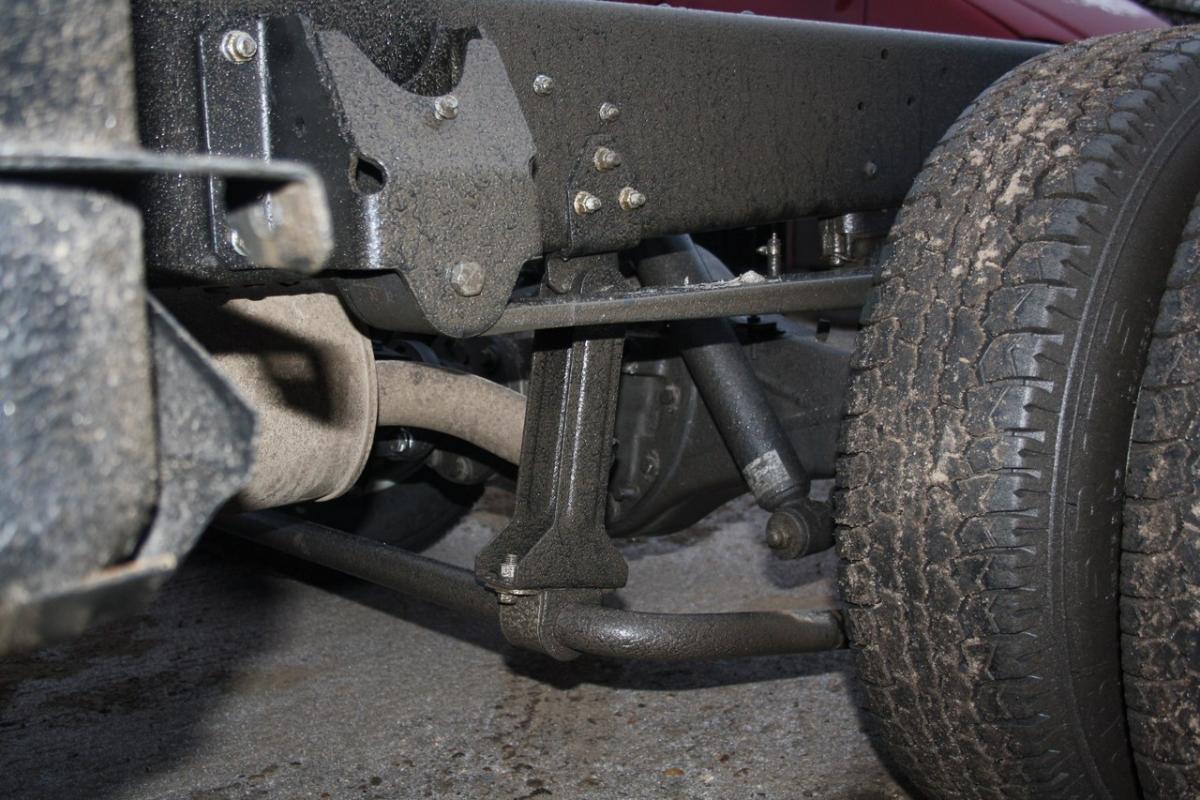

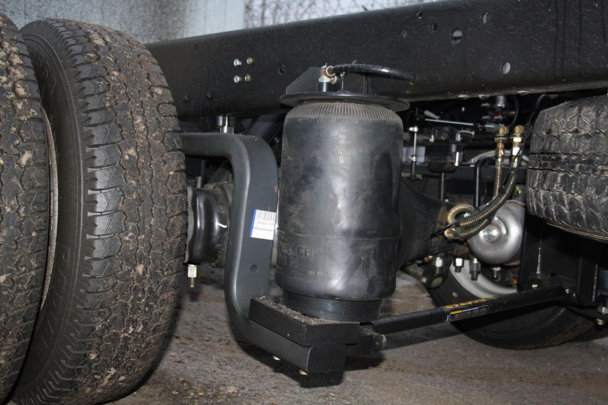

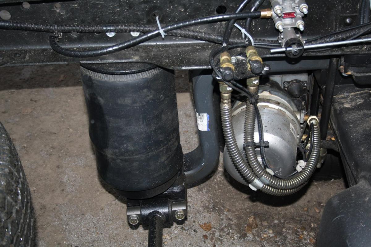

Каякер 786 Опубликовано 16 декабря, 2014 Что-то больно стремно замутил! Тяга Панара, это само по себе не есть хорошо. А здесь она еще и неприлично короткая, мост вилять будет при раскачке. Способ крепления второго конца тоже вызывает скепсис. Рычаг в полметра который будет стремиться крутить раму, которая на это явно не рассчитана... Со временем все это дело неминуемо разболтается, и тяга с огромными (благодаря малой длине) углами сворачивания сайлентов, начнет гулять рама или рычаг... Мост будет плясать влево-вправо не подетски. Короче, продавцы делали, а не инженеры (( 2 Поделиться сообщением Ссылка на сообщение Поделиться на другие сайты
Каякер 786 Опубликовано 16 декабря, 2014 Присмотрелся, рычаг опоры тяги Панара крепится даже не к полке, а к боковине рамы... Учитывая его длину... Руками заметную деформацию создать усилия хватит. 2 Поделиться сообщением Ссылка на сообщение Поделиться на другие сайты
роман36 192 Опубликовано 16 декабря, 2014 Я переписывался с ними говорят, что научное бюро все разрабатывало, как то стремновато все, единственное что у них узнал так это от чего полурессора. Эти все тяги не понятно к чему, криво как то. На сканиях вообще нет никаких тяг. просто 2 лыжи. Поделиться сообщением Ссылка на сообщение Поделиться на другие сайты
Соболёк 282 619 Опубликовано 16 декабря, 2014 Главное что эта конструкция узаконена , а усилить кронштейн тяги панара легко , чтоб его не крутило вместе с рамой . Поделиться сообщением Ссылка на сообщение Поделиться на другие сайты
Каякер 786 Опубликовано 16 декабря, 2014 роман36, не знаю про Сканию, по моему классическое решение данного вопроса это V-образная тяга, концами на раму, углом на мост. Только Валдайный мост под это переделовать пришлось бы... Главное что эта конструкция узаконена , а усилить кронштейн тяги панара легко , чтоб его не крутило вместе с рамой .Ну да. Швеллер пустить по боковине рамы, всего делов то) Поделиться сообщением Ссылка на сообщение Поделиться на другие сайты
Соболёк 282 619 Опубликовано 16 декабря, 2014 Ну да. Швеллер пустить по боковине рамы, всего делов то)Ничего не даст этот швеллер , достаточно поставить из того же швелера поперечину и от неё уже сделать тягу на тот самый кронштейн , по типу треугольника , повозиться надо , но это того стоит я думаю . 1 Поделиться сообщением Ссылка на сообщение Поделиться на другие сайты
