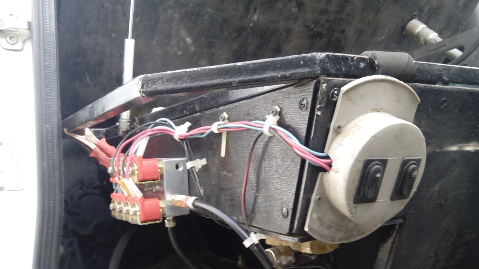

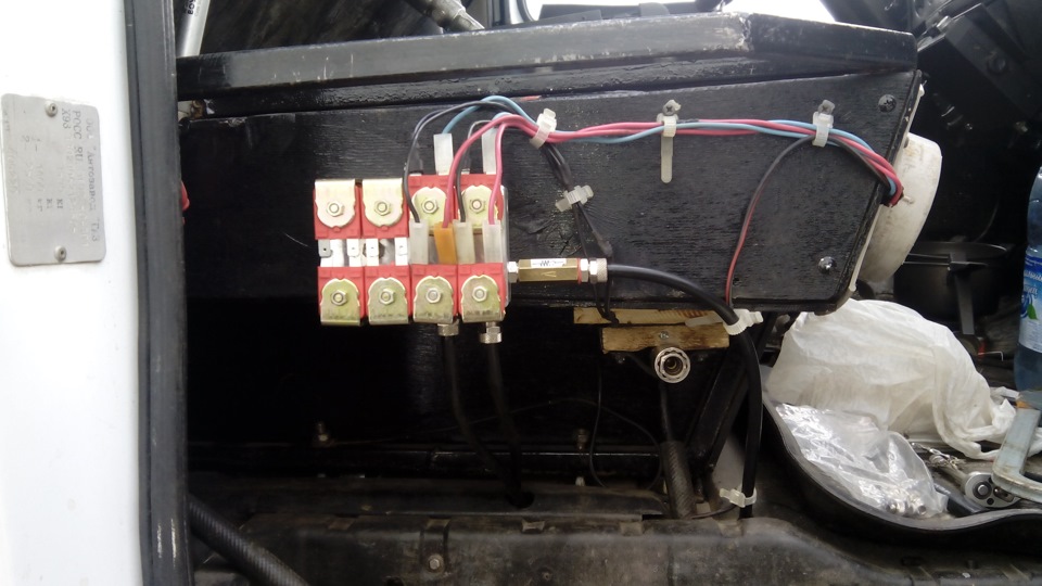

rusgg 4 002 Опубликовано 7 июля, 2015 Блок клапанов имеет вход и выход, так вот выход Можно подключить тройнИК к которому с одной стороны прицепить манометр, с другой электромагнитный клапан. Чтобы посмотреть давление в подушке нужно включить клапан на блоке клапанов выпуск, но Чтобы спустить подушку нужно Еще и клапан на выходе тоже включить. Поделиться сообщением Ссылка на сообщение Поделиться на другие сайты
алексей132 1 Опубликовано 7 июля, 2015 а клапана похожи как с газового оборудования,это они или нет,если нет то где их искать? Поделиться сообщением Ссылка на сообщение Поделиться на другие сайты
rusgg 4 002 Опубликовано 7 июля, 2015 Блок клапанов состоит Из 8 клапанов гбо, единственно у них один корпус и в нём Есть Все нужные подключения клапанов между собой. Купить в инете поискать, могу подсказать если точно нужно Поделиться сообщением Ссылка на сообщение Поделиться на другие сайты
Кедр 1 654 Опубликовано 7 июля, 2015 Вот о чем говорится... Поделиться сообщением Ссылка на сообщение Поделиться на другие сайты
alex134 1 962 Опубликовано 7 июля, 2015 Кедр, в кабину 5 трубок тянуть ? И ставить 4 манометра ? Да нуНа ! 1 Поделиться сообщением Ссылка на сообщение Поделиться на другие сайты
