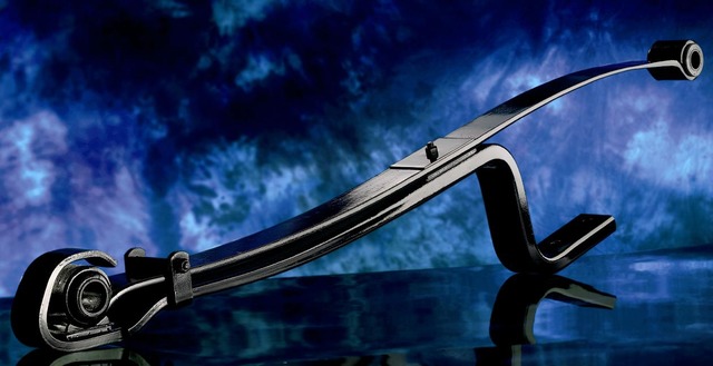

Valentinovv 3 Опубликовано 2 января, 2016 (изменено) на полурессорах, как ещё. можно и автобусную схему применить, но полурессоры проще, надёжней и дешевлехочется, но не можется )) у меня 220 сдвинуты назад. работают прекрасно, выполняют свою функцию.на перед достаточно 160мм, только качать придётся больше.С Новым Годом!!!Посмотрел я полуресоры, почитал местами форумы, посчитал росстар с их работой(комплектов без монтажа нет).Собрать самому выйдет в рублей 40-50, бу полурессоры часто ломаются, прийдется брать недельный отпуск с учетом что ничего подобного я не делал. В росстаре сказали что у луидора при испытании удлиненного на 6.6 тн повело раму они на кородком 6.5 тестируют щас. На своем я 6 тн возил несколько раз на 40-60 км.У меня удленненый и зад даже пустой особого дискамфорта не приченяет, самое большое неудобство это крены от загрузок и наших догор.В итоге склоняюсь к хелперам, но есть полная объедененная с полурессорой она моглабы решить все проблемы но ничего кроме одного фото в инете я ненашел.Подухи ставить надо но хотелось бы большей г.п. Изменено 2 января, 2016 пользователем Valentinovv Поделиться сообщением Ссылка на сообщение Поделиться на другие сайты
Valentinovv 3 Опубликовано 2 января, 2016 Поделиться сообщением Ссылка на сообщение Поделиться на другие сайты
alex134 1 960 Опубликовано 2 января, 2016 Valentinovv, не знаю из какого ты города... в Питере есть человек, который именно так и делает )) оставляет родную рессору и добавляет кронштейн-полурессору. подушки 280 вроде ставит. что касается гр/под, то 6т я и на бубликах вожу. Поделиться сообщением Ссылка на сообщение Поделиться на другие сайты
Valentinovv 3 Опубликовано 3 января, 2016 И я из Питера, а кто не помнишьValentinovv, не знаю из какого ты города. в Питере есть человек, который именно так и делает )) оставляет родную рессору и добавляет кронштейн-полурессору. подушки 280 вроде ставит. что касается гр/под, то 6т я и на бубликах вожу.И я из Питера, а кто не пьмнишь? Поделиться сообщением Ссылка на сообщение Поделиться на другие сайты
alex134 1 960 Опубликовано 3 января, 2016 Valentinovv, извини, старый стал ))) правда, не помню... если интересно, в личку ;) Поделиться сообщением Ссылка на сообщение Поделиться на другие сайты
