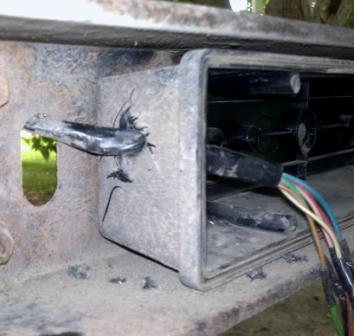

Genochka 0 Опубликовано 25 января, 2012 На грузовой Газели разъемы на задние фонари довольно быстро окисляются и цепь прерывается, а также это место зимой рвется от снега, льда и грязи.Предлагаю вариант небольшой переделки и ввод проводов без разъема становится "вечным". Поделиться сообщением Ссылка на сообщение Поделиться на другие сайты
Сергей779 16 Опубликовано 25 января, 2012 На грузовой Газели разъемы на задние фонари довольно быстро окисляются и цепь прерывается, а также это место зимой рвется от снега, льда и грязи.Предлагаю вариант небольшой переделки и ввод проводов без разъема становится "вечным".Давно уже так сделал,а фишки там и правда ненадежные. Поделиться сообщением Ссылка на сообщение Поделиться на другие сайты
igorvek 8 Опубликовано 26 января, 2012 (изменено) Давно уже так сделал,а фишки там и правда ненадежные.Ненадежные - мягко сказано, отработанным нигролом заливаешь эту фишку и соединяешь, хватает на сезон, осенью снова туда нигрол. А на фонари что бы грязь и снег не забивал, одеваешь приспособу: пластиковая серая сотка труба сантехническая сливная, отрезаешь болгаркой, (так у нас её называют) по длине 40 см, делаешь один разрез вдоль и одеваешь на фонарь как чулок разрезом назад по направлению автомобиля, не закрывая стекла. А лучше не полениться и повесить брызговик поближе к фонарю. Это мой метод. Но и так как у автора топика тоже неплохо. Изменено 26 января, 2012 пользователем igorvek Поделиться сообщением Ссылка на сообщение Поделиться на другие сайты
Сергей779 16 Опубликовано 26 января, 2012 Ненадежные - мягко сказано, отработанным нигролом заливаешь эту фишку и соединяешь, хватает на сезон, осенью снова туда нигрол. А на фонари что бы грязь и снег не забивал, одеваешь приспособу: пластиковая серая сотка труба сантехническая сливная, отрезаешь болгаркой, (так у нас её называют) по длине 40 см, делаешь один разрез вдоль и одеваешь на фонарь как чулок разрезом назад по направлению автомобиля, не закрывая стекла. А лучше не полениться и повесить брызговик поближе к фонарю. Это мой метод. Но и так как у автора топика тоже неплохо.У меня паяно напрямую и почти как на фотке +брызговики стоят здоровые чтоб на фонари не летело все. 1 Поделиться сообщением Ссылка на сообщение Поделиться на другие сайты

rusgg 4 002 Опубликовано 27 января, 2012 у меня вся проводка от разъемов под капотом до фонарей была изолентой обмотана(вместо трубки), и в первые полгода фонари засветились новогодними гирляндами,все это дело я выдернул и протянул обычные 220 вольтные 3 и 4 фазные провода в двойной изоляции , завел как топикстартер прямо в фонари и забыл Поделиться сообщением Ссылка на сообщение Поделиться на другие сайты

Влад 36 регион 2 089 Опубликовано 29 января, 2012 У меня б/у газель, стоят не родные брызговики, Всё работает на 5+По грязи и дождю родные фишки когда-нибудь, всё равно, дадут о себе знать. Там всё плавится и гниёт. Лучше способа чем соединение напрямую пока что не придумали. Поделиться сообщением Ссылка на сообщение Поделиться на другие сайты

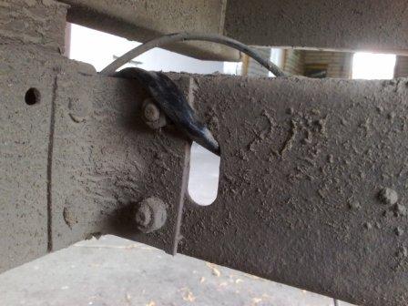

rusgg 4 002 Опубликовано 29 января, 2012 (изменено) вот как то так Изменено 29 января, 2012 пользователем rusgg Поделиться сообщением Ссылка на сообщение Поделиться на другие сайты
