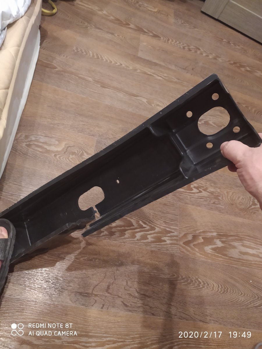

Alex030569 6 770 Опубликовано 17 февраля, 2020 Причал я так и не купил.Зато сломал пластиковую обойму,в которой сам фонарь стоит.А разъема то нет.Выдергивать все из фонаря не дело.Распилил новую обойму,что бы просунуть пучок проводов,не вытаскивая их из фонаря.Хочу потом пластиковую обойму на клёпки или может космофеном с армированием содой? Поделиться сообщением Ссылка на сообщение Поделиться на другие сайты

Maks52 642 Опубликовано 18 февраля, 2020 16 часов назад, Alex030569 сказал: Хочу потом пластиковую обойму на клёпки или может космофеном с армированием содой? Деталь копеешная, стоит меньше чем космофен)) Поделиться сообщением Ссылка на сообщение Поделиться на другие сайты
Alex030569 6 770 Опубликовано 18 февраля, 2020 6 минут назад, Maks52 сказал: Деталь копеешная, стоит меньше чем космофен)) 100 рупий в Нижнем. Распилил,буду пробовать просунуть провод,потом на клёпки.Шов будет снизу,его не видно будет. Поделиться сообщением Ссылка на сообщение Поделиться на другие сайты
газель2005 2 720 Опубликовано 18 февраля, 2020 (изменено) @Alex030569 Как помню его можно просунуть с стороны внутренней части рамы.Вот даже фото в пример. Изменено 18 февраля, 2020 пользователем газель2005 1 Поделиться сообщением Ссылка на сообщение Поделиться на другие сайты
Alex030569 6 770 Опубликовано 18 февраля, 2020 24 минуты назад, газель2005 сказал: @Alex030569 Как помню его можно просунуть с стороны внутренней части рамы.Вот даже фото в пример. Что бы так сделать,надо опять же вытаскивать весь пучок из фонаря.Не мой вариант. Поделиться сообщением Ссылка на сообщение Поделиться на другие сайты
Maks52 642 Опубликовано 18 февраля, 2020 4 минуты назад, Alex030569 сказал: Что бы так сделать,надо опять же вытаскивать весь пучок из фонаря.Не мой вариант. Почему? Там всё на штекерах, проблемы вытащить нет. Поделиться сообщением Ссылка на сообщение Поделиться на другие сайты
Alex030569 6 770 Опубликовано 18 февраля, 2020 23 минуты назад, Maks52 сказал: Почему? Там всё на штекерах, проблемы вытащить нет. Я прекрасно знаю как там все устроено.Тем более что лично заводил цельным куском провода из под капота до разъемов "папа" в самом фонаре. Поделиться сообщением Ссылка на сообщение Поделиться на другие сайты
