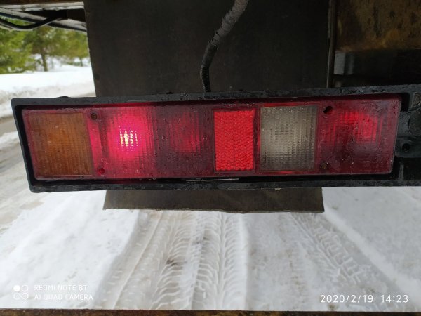

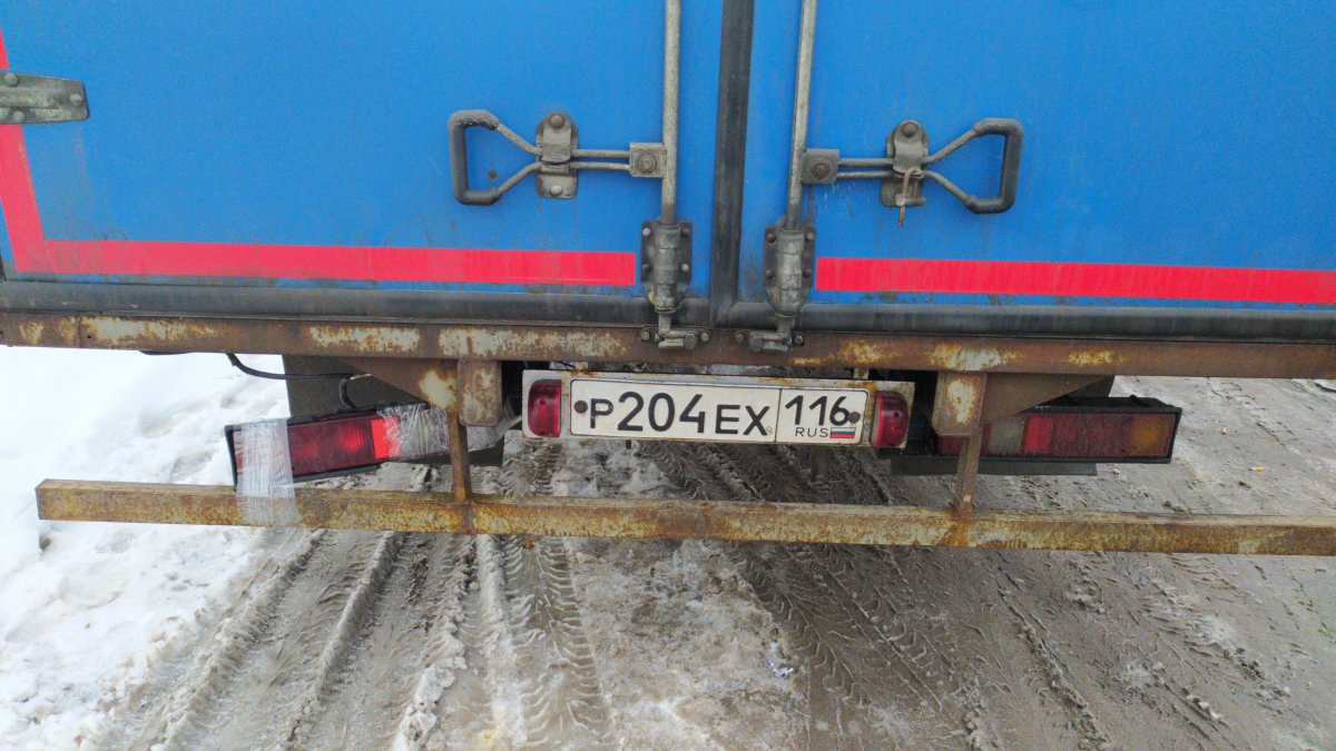

Alex030569 7 022 Опубликовано 19 февраля, 2020 18 часов назад, газель2005 сказал: @Alex030569 Как помню его можно просунуть с стороны внутренней части рамы.Вот даже фото в пример. Полез сегодня менять сломанный кронштейн фонаря.Проще было новый фонарь купить-сам корпус фонаря крепится в этом кронштейне двумя болтами,эти болты естественно все заржавели,держаться они в пластике самого фонаря,естественно их там провернуло.И не срезать болгаркой.Вобщем пришлось помучаться,но все сделал.Клепки и не видно,если не знаешь о них.Выровнял заодно и сам причал. Если бы увидел твои фото раньше,когда протягивал цельный пучек проводов,то завел конечно же так,как на фото. Поделиться сообщением Ссылка на сообщение Поделиться на другие сайты
Алексей Ф. 10 161 Опубликовано 19 февраля, 2020 Раз менял зимой эту пластиковую фигню , так целая эпопея )) Даже сорвал в мясо два болта крепления к раме ! Потом мучился с болтами крепления фонаря к пластику . Поэтому прошлой зимой не стал менять этот пластиковый кожух , когда он треснул , но немного держался - прожёг шилом дырки и стянул проволокой алюминиевой сверху и снизу . Скоро год так езжу , держится и с двух метров не видно проволоки.. 1 Поделиться сообщением Ссылка на сообщение Поделиться на другие сайты
Alex030569 7 022 Опубликовано 19 февраля, 2020 (изменено) 5 часов назад, Алексей Ф. сказал: Раз менял зимой эту пластиковую фигню , так целая эпопея )) Даже сорвал в мясо два болта крепления к раме ! Потом мучился с болтами крепления фонаря к пластику . Поэтому прошлой зимой не стал менять этот пластиковый кожух , когда он треснул , но немного держался - прожёг шилом дырки и стянул проволокой алюминиевой сверху и снизу . Скоро год так езжу , держится и с двух метров не видно проволоки.. У меня фонарь в дребезг был,вернее его пластиковый кронштейн,который к раме крепится.Проволкой бы не обошлось.А вот на правой стороне трещина есть.Поэтому воспользуюсь твоим советом. Ещё крыло левое надо поменять.И оно под замес попало.Погода плохая-снег идет, и тут же тает,все на меня течет,пока под машиной ковырялся.Короче не осилил сегодня. Изменено 19 февраля, 2020 пользователем Alex030569 Поделиться сообщением Ссылка на сообщение Поделиться на другие сайты
