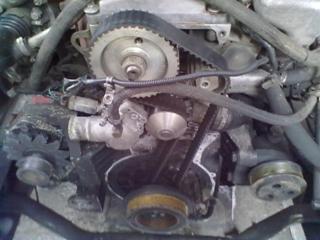

Сопатый 2 Опубликовано 20 февраля, 2014 Прикольно , токово я еще не видел. не удивительно что у тебя открутилась муфта ,потому как шкив крутится в обратную сторонуЕсли смотреть внимательно вентилятор крутится правильно в левую сторону.И он у меня не открутился а отломился так как был приварен.И ищу повторюсь я в таком састоянеие купил и так отьездил с весны до зимы обший пробег составил гдето 15000-20000. Поделиться сообщением Ссылка на сообщение Поделиться на другие сайты
SA.DIESEL 293 Опубликовано 20 февраля, 2014 Если смотреть внимательно вентилятор крутится правильно в левую сторону.И он у меня не открутился а отломился так как был приварен.И ищу повторюсь я в таком састоянеие купил и так отьездил с весны до зимы обший пробег составил гдето 15000-20000.прошу прощения,ты прав.не внимательно посмотрел. в любом случае тебе нужно снять шкив коленвала и посмотреть,в каком состоянии ремень. возможно что то попало под кожух. если без ремня генератора шум не исчез. Поделиться сообщением Ссылка на сообщение Поделиться на другие сайты
Сопатый 2 Опубликовано 20 февраля, 2014 прошу прощения,ты прав.не внимательно посмотрел. в любом случае тебе нужно снять шкив коленвала и посмотреть,в каком состоянии ремень. возможно что то попало под кожух. если без ремня генератора шум не исчез.Да я снимал востонавливал резбу на опоре вентилятора там все в норме. Поделиться сообщением Ссылка на сообщение Поделиться на другие сайты

Евгений САХА 37 Опубликовано 21 февраля, 2014 Вот фото как у меня стоит ремень.это по кулибински, ролик промежуточный долго не ходит, поставили таким образом. По теме, может разваливался ролиг ГРМ, или что-то завалилось, теперь бренчит, надо скидывать крышку и смотреть, пока ремень не порвало Поделиться сообщением Ссылка на сообщение Поделиться на другие сайты
Евгений САХА 37 Опубликовано 21 февраля, 2014 (изменено) Если смотреть внимательно вентилятор крутится правильно в левую сторону.И он у меня не открутился а отломился так как был приварен.И ищу повторюсь я в таком састоянеие купил и так отьездил с весны до зимы обший пробег составил гдето 15000-20000.Ну да, вращение не изменилось. Какая длинна была не знаешь? тоже себе так поставлю. На волге вентилятора нет, нагрузка на ремень меньше, проскальзывать не должен Изменено 21 февраля, 2014 пользователем Евгений САХА Поделиться сообщением Ссылка на сообщение Поделиться на другие сайты
