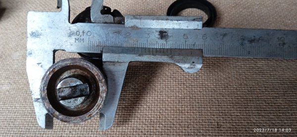

Александр Борисыч 1 365 Опубликовано 18 июля, 2023 В 17.07.2023 в 18:58, L2140 сказал: ? Посадочный размер поршня под кольцо и манжету разный? Да, действительно. Расследование установило: посадочный у алюминиевых поршней под "кольца"-26мм, у стальных под манжету-23,5мм. Таким образом, чтобы установить манжету на алюминиевые поршня необходимо проточить канавку, хотя бы до 24мм. Работа токаря; хотя возможно алюминий и гараже можно народными приспособлениями доработать. Также установлено, что "колечки" 32мм бывают двух видов: толщиной в радиальном разрезе 3мм и 4мм, вероятно для разных поршней... 1 Поделиться сообщением Ссылка на сообщение Поделиться на другие сайты

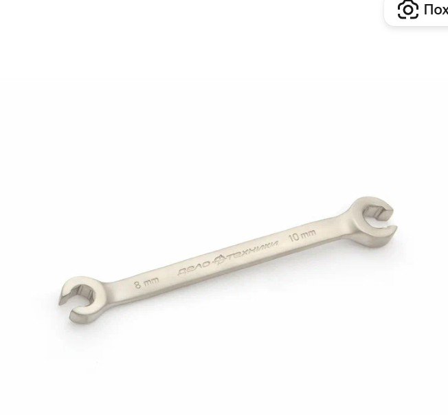

L2140 1 834 Опубликовано 13 сентября, 2025 53 минуты назад, Алексей Ф. сказал: срываются грани на штуцере трубки. Спецключ надо иметь 1 Поделиться сообщением Ссылка на сообщение Поделиться на другие сайты
Игорь85 785 Опубликовано 13 сентября, 2025 3 часа назад, Алексей Ф. сказал: Пробовал крутить цилиндрик, не получается, срываются грани на штуцере трубки. Придется наверное трубку менять. Есть спец ключь, для тормозных трубок. С ним грани не когда не со рвешь. 1 Поделиться сообщением Ссылка на сообщение Поделиться на другие сайты
Олег Ф. 1 879 Опубликовано 13 сентября, 2025 Да, стоит таким обзавестись. Поделиться сообщением Ссылка на сообщение Поделиться на другие сайты
Alex030569 7 048 Опубликовано 13 сентября, 2025 24 минуты назад, Олег Ф. сказал: Да, стоит таким обзавестись. У меня ихг два,лежат в инструментальном ящике. Поделиться сообщением Ссылка на сообщение Поделиться на другие сайты
PanDiman 1 908 Опубликовано 13 сентября, 2025 этими ключами то же срываются грани Поделиться сообщением Ссылка на сообщение Поделиться на другие сайты

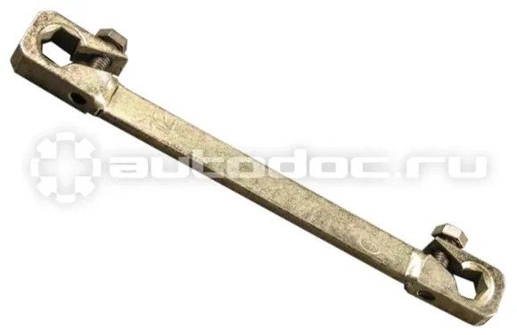

Alex030569 7 048 Опубликовано 13 сентября, 2025 Такой надо. 5 Поделиться сообщением Ссылка на сообщение Поделиться на другие сайты

Alex030569 7 048 Опубликовано 13 сентября, 2025 (изменено) 29 минут назад, Alex030569 сказал: Такой надо. Лучше,что бы сама рабочая поверхность была чуть загнута.Тогда проще добраться до штуцера трубки .Вот так. Изменено 13 сентября, 2025 пользователем Alex030569 2 Поделиться сообщением Ссылка на сообщение Поделиться на другие сайты
