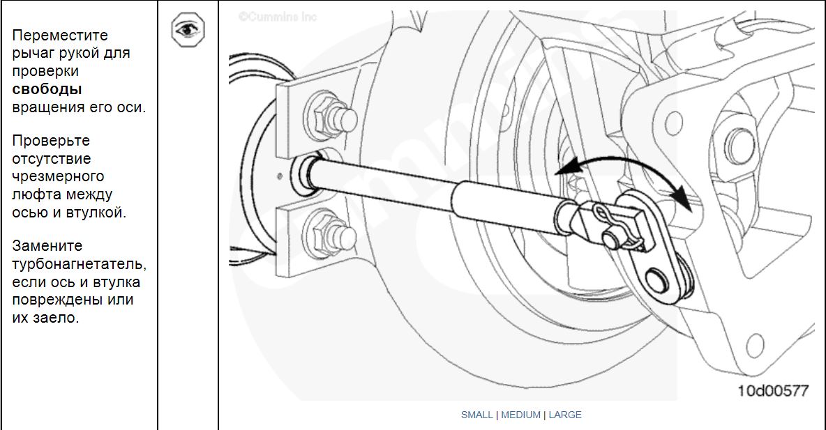

сергей2890 22 Опубликовано 10 июля, 2013 Из руководства по ремонту двигателя одна из причин появления чёрного дыма, проверить работу турбонагнетателя Поделиться сообщением Ссылка на сообщение Поделиться на другие сайты
AEO 25 Опубликовано 11 июля, 2013 Проверьте всю трассу системы впуска воздуха, от турбокомпрессора до впускного коллектора. Обратите особое внимание на целостность эластичных патрубков, состояние и затяжку хомутов. Проверьте герметичность охладителя наддувочного воздуха. Поделиться сообщением Ссылка на сообщение Поделиться на другие сайты

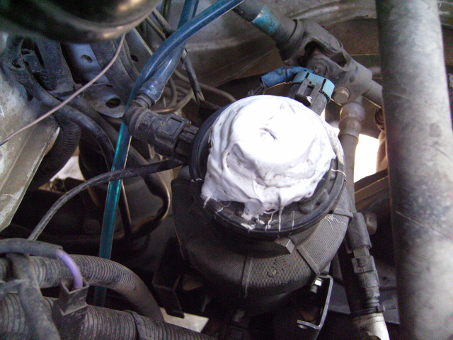

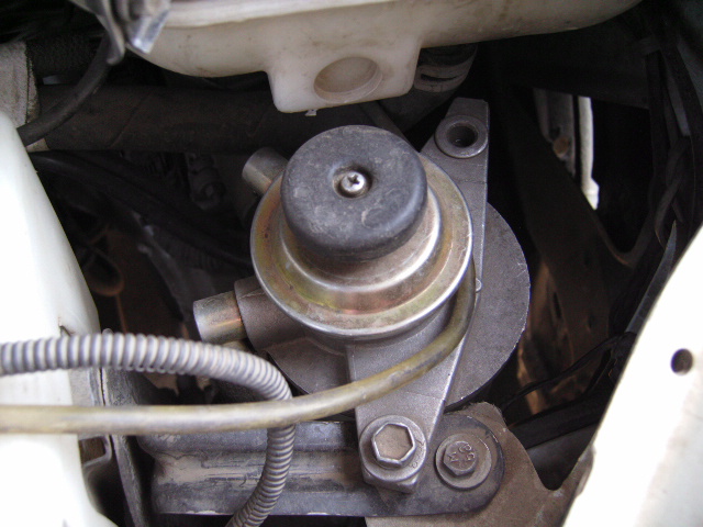

Александр27460 6 Опубликовано 13 июля, 2013 добрый день! кажется накрылась диафрагма ручной подкачки сепаратора, идет солярка через верх сепаратора и глохнет двигатель, ремонтопригоден этот сепаратор или только менять никто не знает? Привет брат ГАЗЕЛИСТ!!!была такая песьня,протер обезжирел, залил сверху черным герметиком всю крышку.120000 хожу норм.подкачиваю топливо .стоит доп.фильтр от ниссана. Поделиться сообщением Ссылка на сообщение Поделиться на другие сайты

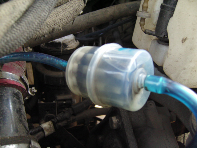

Александр27460 6 Опубликовано 13 июля, 2013 (изменено) Еше забыл провертье подающий трубопровод на подсос воздуха (в место соединения фильтра и быстросем поставте прозрачную трубку )желательно проверять на холодной машине обраткой греет трубки и подсос пропадает сегодня на новом нексте при установке сепаратора заметил сняли бак опояли трубку пластиковую все пропало.(такой дефект встечял много раз и форумчяне тоже описывали.Подсос воздуха не как не сказывается на тяге и заводке а ТНВД пузырки хорошо вредят.Привет!!Заменил родные трубки топлива на прозрачные с обратки на ваз десятке стоят синие.хорошо подходят на родные переходники.а после родного сепара поставил прозрачный фильтр селиконовый биговский.чернеет через 2000-3000км .меняю фильтра,топливо подкачиваю ртом, быстро и ангины не будет если хлебанешь.пробег 177680км. Изменено 13 июля, 2013 пользователем Александр27460 1 Поделиться сообщением Ссылка на сообщение Поделиться на другие сайты
