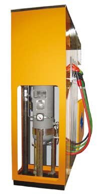

Луидор-мужик 35 Опубликовано 29 августа, 2013 вот было бы так на всех заправках 99% удаление грязи, ржавчины, воды, глины из дизтоплива. Поделиться сообщением Ссылка на сообщение Поделиться на другие сайты
