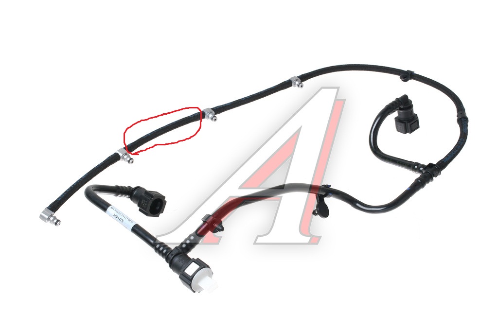

Карасеф 0 Опубликовано 26 января, 2014 (изменено) Привет всем. Лопнула трубка обратки между второй и третей форсунки. Подскажите, заменяются ли эти трубки?Привет всем. Лопнула трубка обратки между второй и третей форсунки. Подскажите, заменяются ли эти трубки? Изменено 26 января, 2014 пользователем Карасеф Поделиться сообщением Ссылка на сообщение Поделиться на другие сайты
guci 16 Опубликовано 26 января, 2014 Привет всем. Лопнула трубка обратки между второй и третей форсунки. Подскажите, заменяются ли эти трубки? Меняется конечно.Просто очень странно.что она смогла лопнуть???ну если только пересохла.есть резиновые трубочки диаметром,такие применялись на иномарках,с форкамерными моторами, 3.2мм.срезаем,режим нужную длинну и натягиваем..Ну если уж вообще нет возможности,натяните прозрачную от мед.капельницы... Поделиться сообщением Ссылка на сообщение Поделиться на другие сайты
