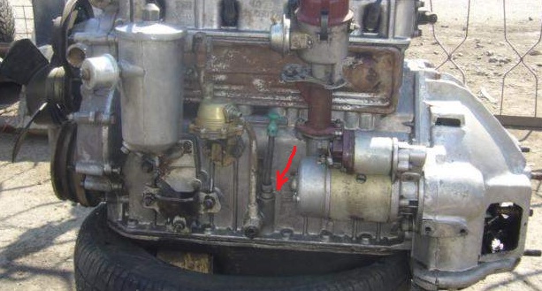

Гагарин 2 009 Опубликовано 15 февраля, 2013 на 402 так сделал,если есть куда пластинку крепить вот вам вариантhttps://s05.radikal.ru/i178/1302/19/016632ac0fc0.jpg Поделиться сообщением Ссылка на сообщение Поделиться на другие сайты
