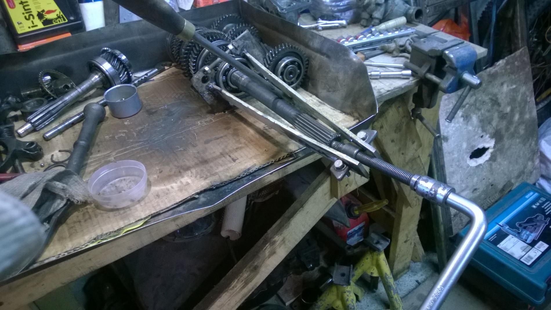

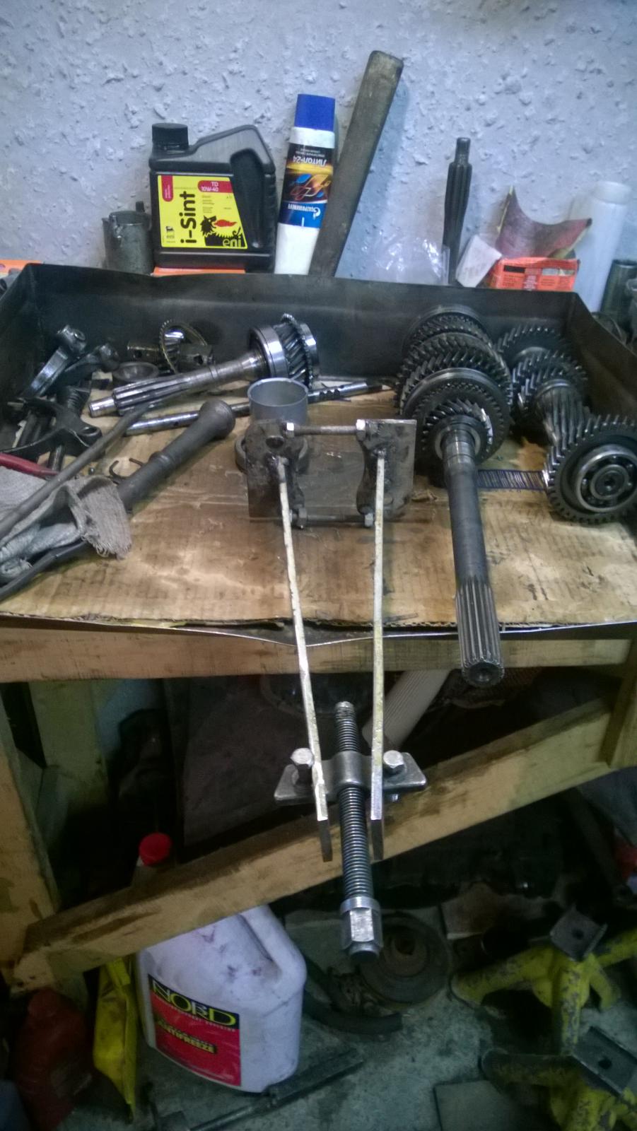

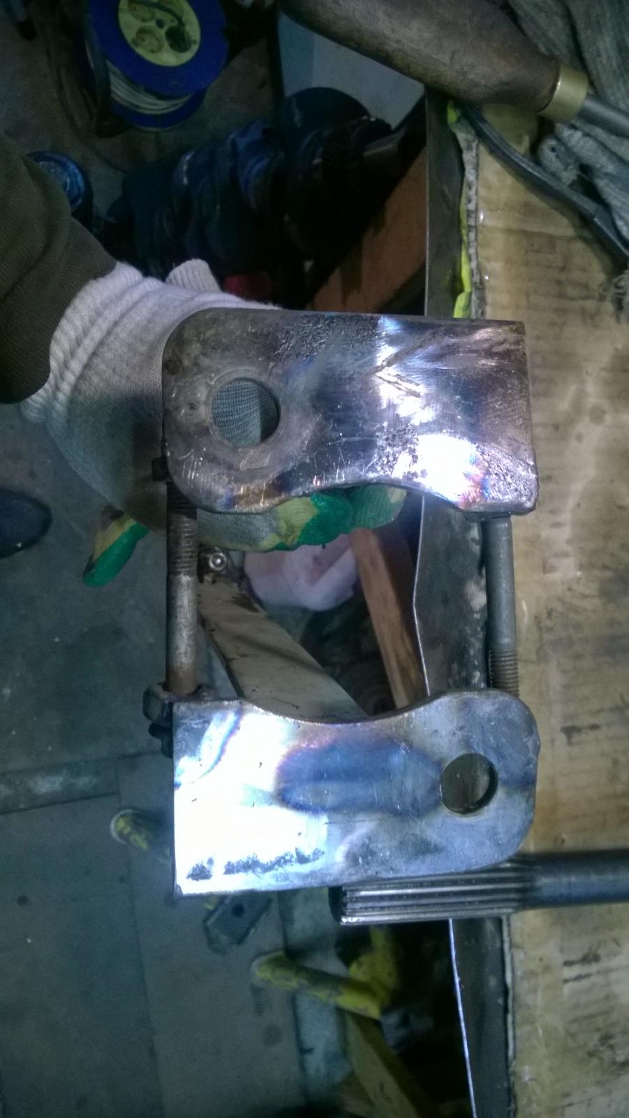

ilian32 624 Опубликовано 11 мая, 2016 (изменено) Сварил себе вот такую кракозябру.Основной механизм - основание 2 х лапого сьемника Jonesway .Лапы захвата упиленные серьги от наших рессор.Применяю на особо несговорчивых подшипниках ))) Изменено 11 мая, 2016 пользователем ilian32 2 Поделиться сообщением Ссылка на сообщение Поделиться на другие сайты
Москаль 228 Опубликовано 12 мая, 2016 Когда первую коробку делал задумался о такой. Но раз в рейсе зимой лопнула поперечная рулевая тяга пополам, и пальцы рулевые снять было естественно не чем. Под рукой был только баллончик с пропаном, он и выручил. Пальцы вышли после наг рева и слабого постукивания.Дома при очередной переборке КПП вспомнил свой зимний "опыт", нагрел подшипник ... . С тех пор забыл о съемнике. 1 Поделиться сообщением Ссылка на сообщение Поделиться на другие сайты
