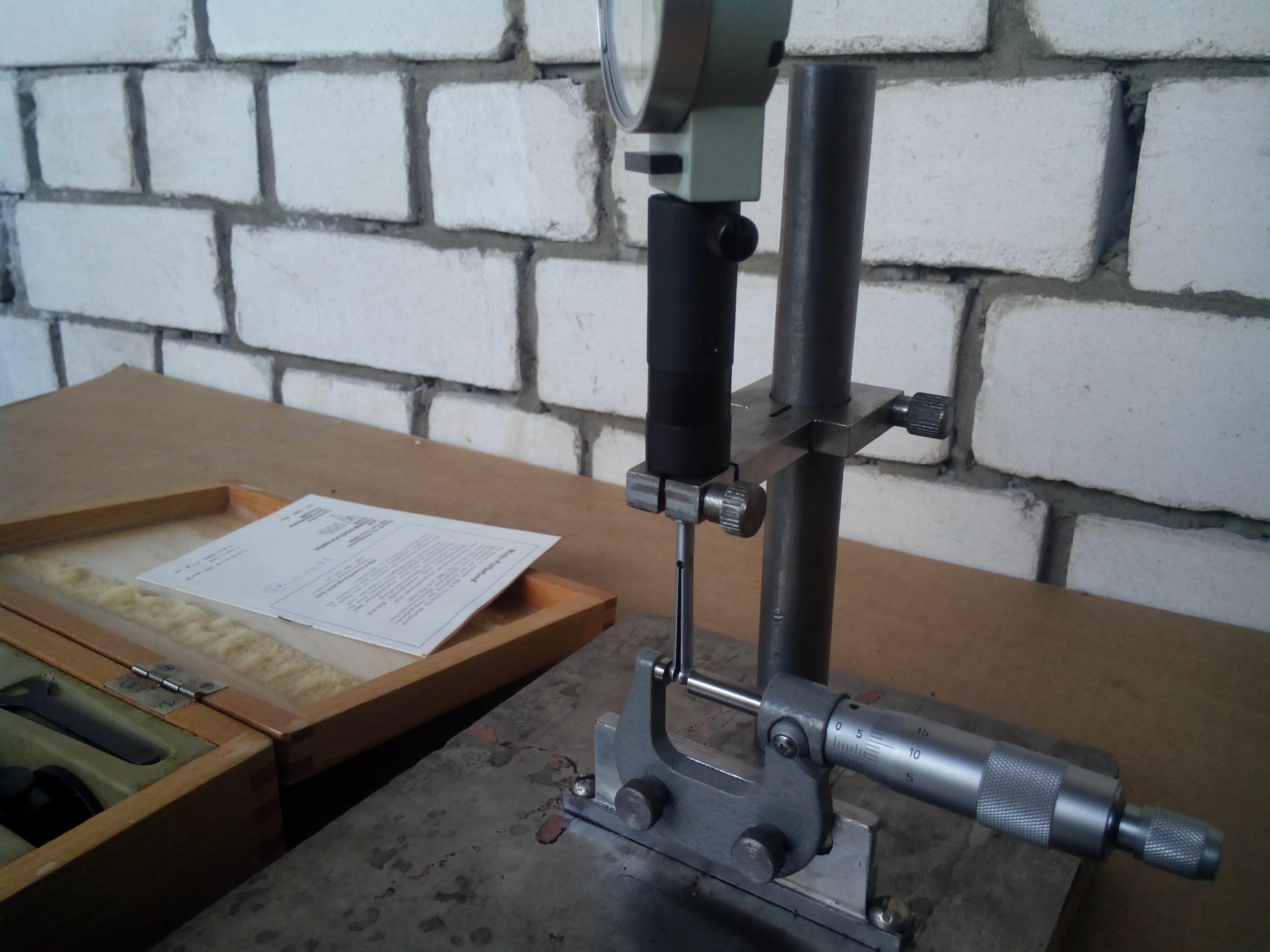

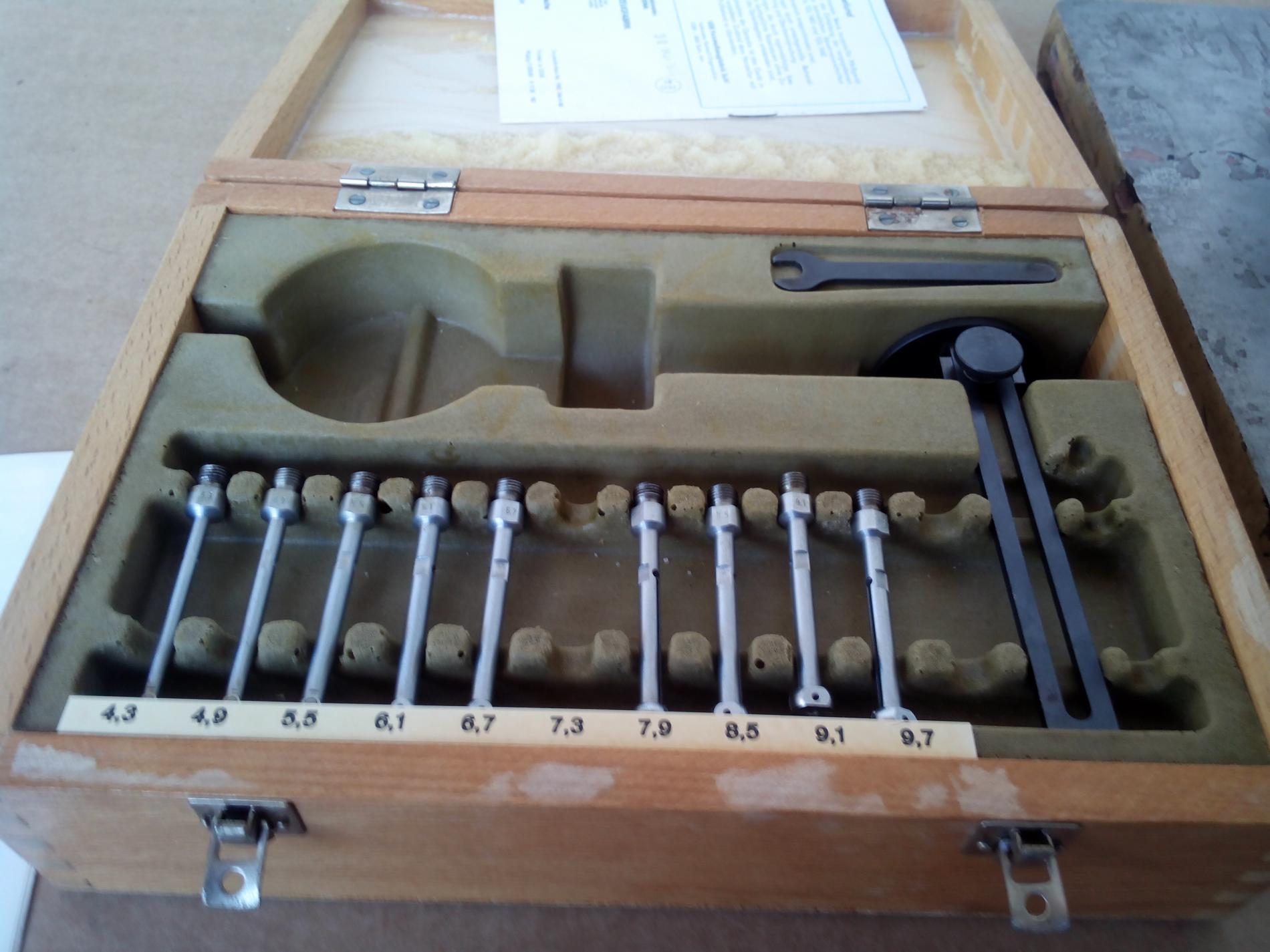

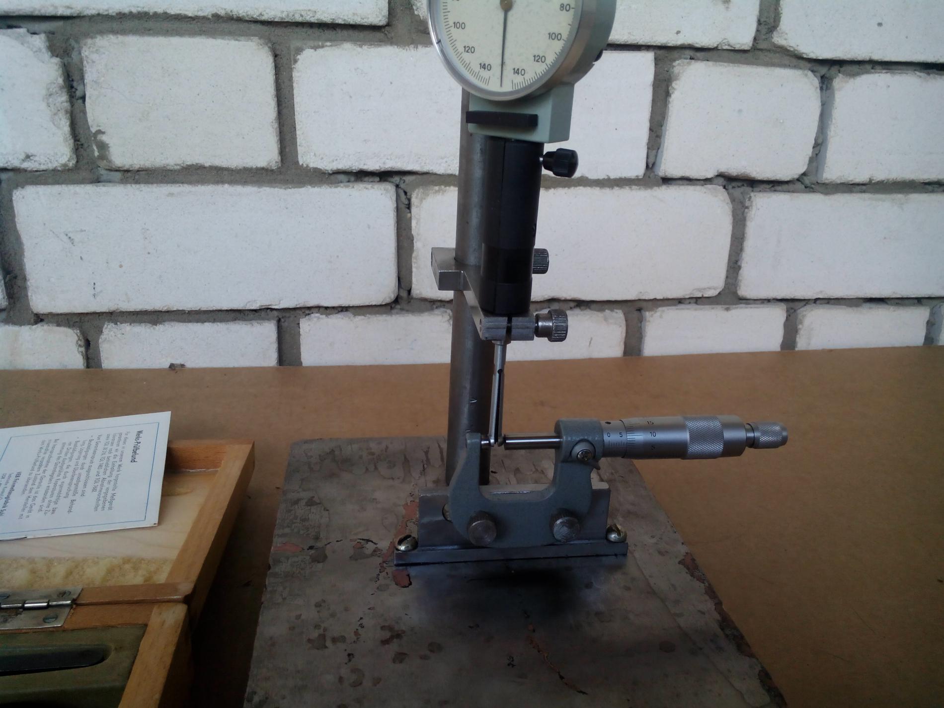

Валерий(69) 1 511 Опубликовано 15 июля, 2016 Для тех кто в теме. Сделал приспособление для установки нутромера на "0". Промышленный аналог или калибровочные кольца стоят порядка 35т.р. 4 Поделиться сообщением Ссылка на сообщение Поделиться на другие сайты
олег самара 308 Опубликовано 17 июля, 2016 Хорошая вещь.Я сам микрометр струбциной прижимаю,только надо без фанатизма. У мну давеча один студиозус использовал микрометр 75-100 в качестве ударного инструма,я его вовремя не убрал,так коллеги не думали что я так орать могу.Завтра пойдет новый покупать... Поделиться сообщением Ссылка на сообщение Поделиться на другие сайты
Валерий(69) 1 511 Опубликовано 17 июля, 2016 Хорошая вещь.Я сам микрометр струбциной прижимаю,только надо без фанатизма. У мну давеча один студиозус использовал микрометр 75-100 в качестве ударного инструма,я его вовремя не убрал,так коллеги не думали что я так орать могу.Завтра пойдет новый покупать.Без калибровочных колец подобного типа нутромеры просто никчемная вещь. В инструкциях пишут, что за отсутствием колец можно использовать микрометр, только для этого нужно четыре руки и то врядли получится. Самый дешевый нутромер на один диапазон измерений (их три) стоит примерно 3-6т.р., а набор колец также для одного диапазона измерений - 32-34т.р. Поделиться сообщением Ссылка на сообщение Поделиться на другие сайты
олег самара 308 Опубликовано 17 июля, 2016 Хера се у вас цены! А что ты таким девайсом измеряешь? У меня три нутрика-10/18,18/60 и 50-100 с добавочными вставками до 145.Ну и кольца под самые распостраненные движки,в инструменталке делали в п/я... Поделиться сообщением Ссылка на сообщение Поделиться на другие сайты

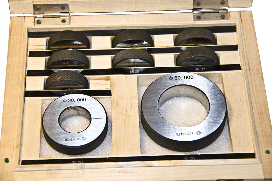

Валерий(69) 1 511 Опубликовано 17 июля, 2016 (изменено) Хера се у вас цены! А что ты таким девайсом измеряешь? У меня три нутрика-10/18,18/60 и 50-100 с добавочными вставками до 145.Ну и кольца под самые распостраненные движки,в инструменталке делали в п/я.Это не у нас (у нас их вообще не купишь) цены в интернете можно посмотреть. Вот такой набор 32-34 р., причем диаметр на цену не влияет. Изменено 17 июля, 2016 пользователем Валерий(69) 1 Поделиться сообщением Ссылка на сообщение Поделиться на другие сайты

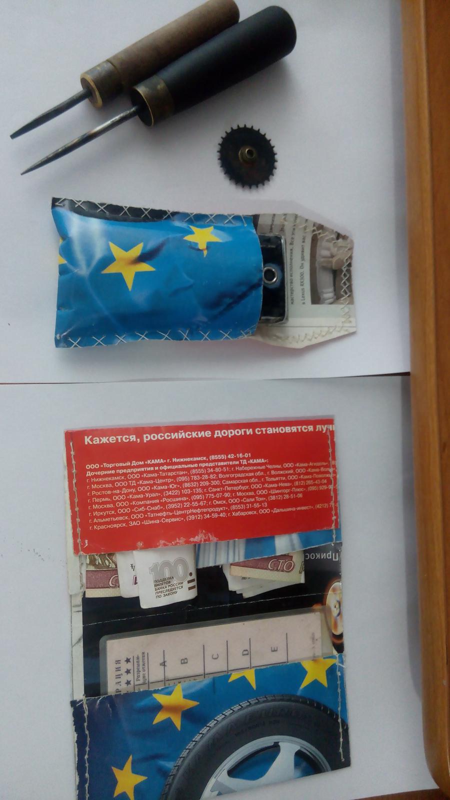

sasha71 628 Опубликовано 5 августа, 2016 Гагарин,Привет Генадий. Вот мое начало,да и посмеетесь немного. Инструмент пока собираю. Поделиться сообщением Ссылка на сообщение Поделиться на другие сайты
sasha71 628 Опубликовано 5 августа, 2016 Гагарин,Криво косо,но делалось это вообще без инструментов (на работе в ночную смену) :) Не было даже ножниц . Было мое партмане древнее (как образец) и иголка с ниткой. Поглядел ваши изделия и вдохновило. Понимаю,дело не легкое,но будем пробовать. Теперь будут ножны уже из кожи старой портупеи. Инструмент делаю сам,есть маленький токарник.(школьный). Генадий,а где брать крючок? В продаже или тоже делать? Гагарин,А шаговую разметку думаю сделать из шестеренки старых часов убрав половину зубьев (на фото) Поделиться сообщением Ссылка на сообщение Поделиться на другие сайты
Гагарин 2 009 Опубликовано 5 августа, 2016 картон выкинуть))женские сапоги хотя бы уж,есть наверно у жены которые уже не носит,я с них начинал тренироватся,по крючку и колесу разметочному не подскажу,я шью иглой пробив отверстия шаговым пробойником,который тоже можно сделать из вилки(я делал себе для начала)или перьевого сверла по дереву Поделиться сообщением Ссылка на сообщение Поделиться на другие сайты

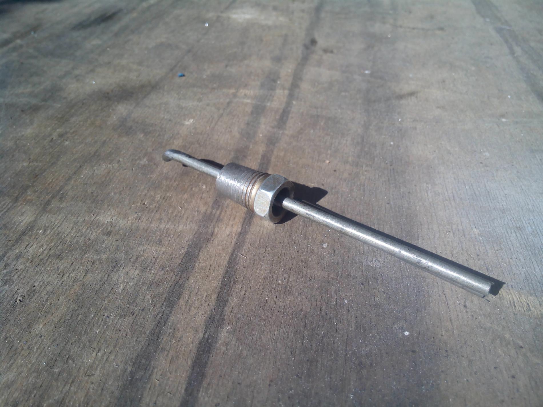

Валерий(69) 1 511 Опубликовано 9 августа, 2016 Такое вот не хитрое приспособление для установки ВМТ на 402м моторе, собранное из подручных средств, таких как штуцер от масляного шланга, кусочка вакуумной трубки для трамблера и 4мм стальной проволоки. Резьба штуцера обтачивается под конус на точиле, когда он еще на трубке, потом трубка отпиливается. Щуп - стальная проволока (можно электрод) длиной 110-115мм, загнуть на конце и обточить, чтобы общая толщина не превышала 5-6мм. Резиновая трубка длиной 5-7мм одевается на щуп и вставляется во внутреннее отверстие штуцера, ближе к началу конуса, щуп должен выступать из штуцера на 30мм. На одно из граней штуцера приваривается кусок проволоки (такой же) выполняющего роль ориентира, относительно которого будет видно движение щупа. 2 Поделиться сообщением Ссылка на сообщение Поделиться на другие сайты
странNik 247 Опубликовано 9 августа, 2016 не особо понял Поделиться сообщением Ссылка на сообщение Поделиться на другие сайты
