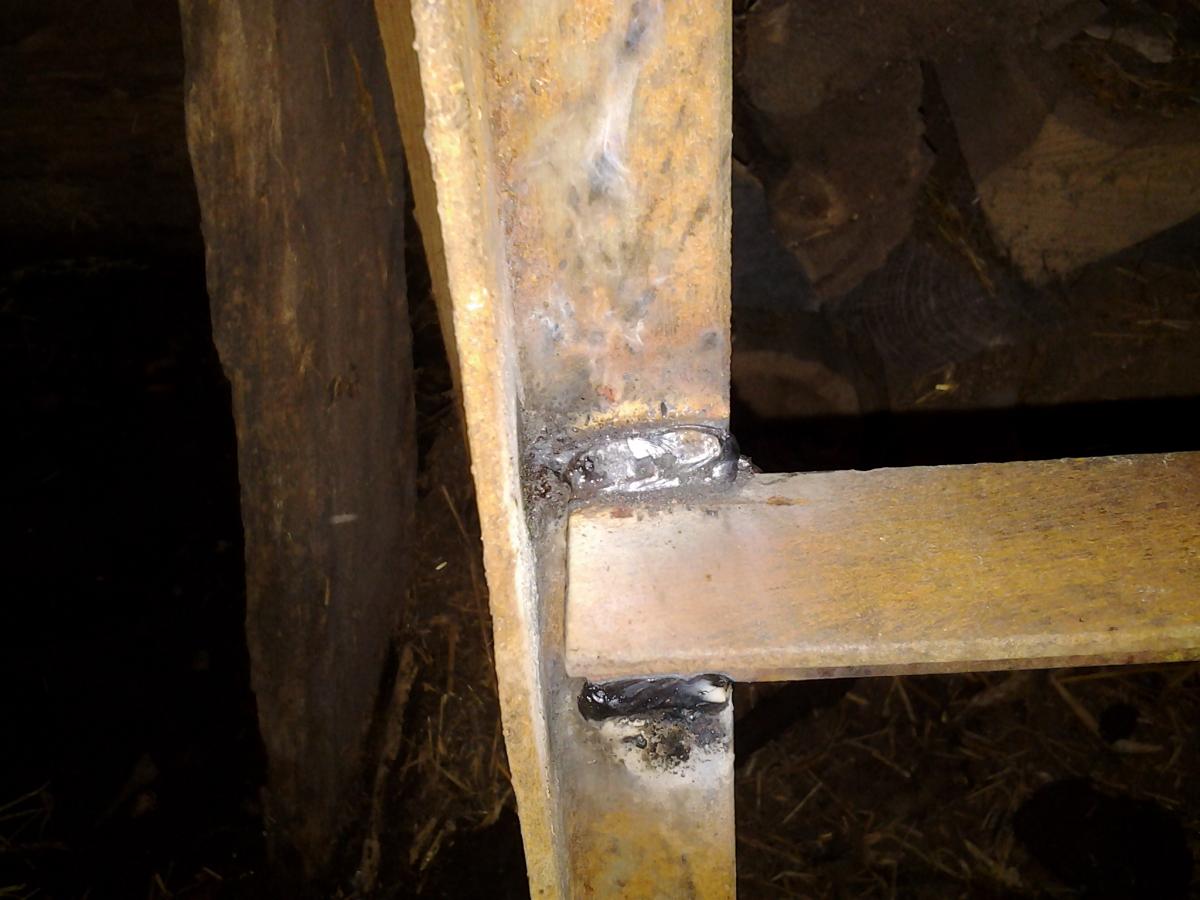

sagenit 64 Опубликовано 4 декабря, 2016 Тоже купил ресанту 220, и варил первый раз в жизни, 1 Поделиться сообщением Ссылка на сообщение Поделиться на другие сайты

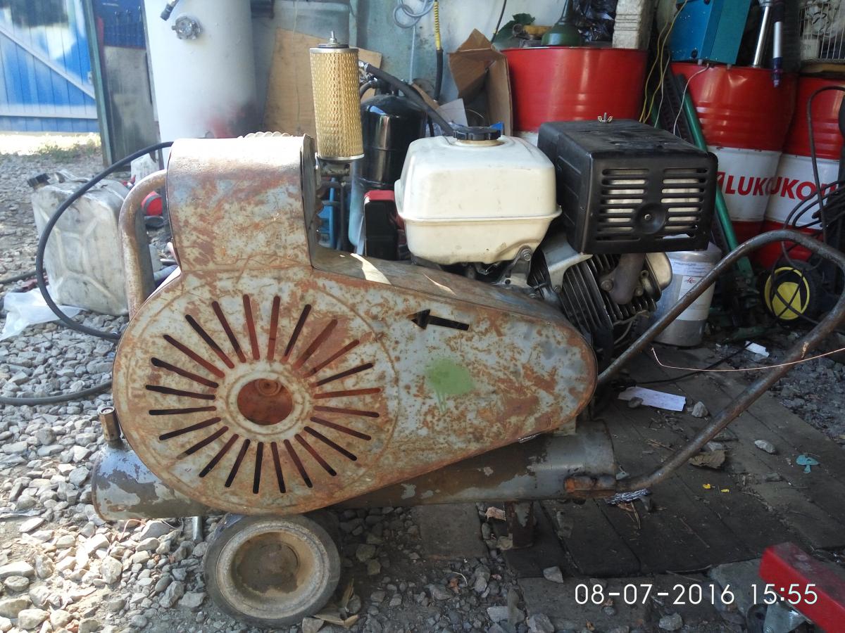

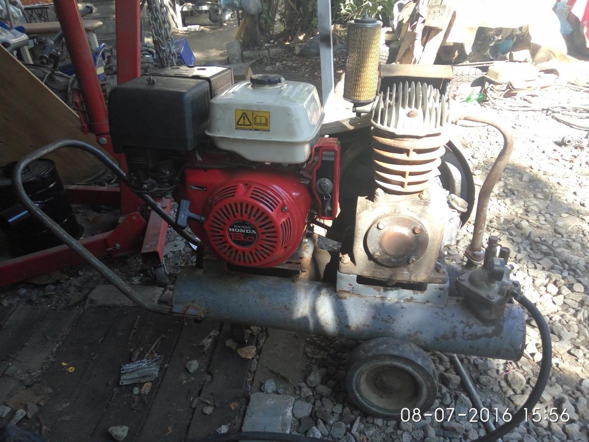

Владимир 23 507 Опубликовано 5 декабря, 2016 Владимир, там тоже не так гладко все. Что бы накачать эти доп-ресиверы, компрессору надо дольше тарахтеть. А так как современные компрессоры рассчитаны на кратковременное включение (работу) то ресурс снижается. А если еще и пожадничать, ресивер большой поставить, то компрессор и клина может дать.Это понятно. Ну так хотя бы мелочь можно нормально покрасить. Для постоянки не пойдет. Жду когда ляжет свой кратон и поставлю вместо него зиловскую голову 240л/мин на выходе. А для серьезных работ купил со7б , только 220в его не тянет, пришлось модернизировать Поделиться сообщением Ссылка на сообщение Поделиться на другие сайты
sasha71 628 Опубликовано 5 декабря, 2016 купил со7б , только 220в его не тянет, пришлось модернизироватьПоставил движек коллекторный? Угадал?Владимир 23,А ,все понял ДВС :) Поделиться сообщением Ссылка на сообщение Поделиться на другие сайты
