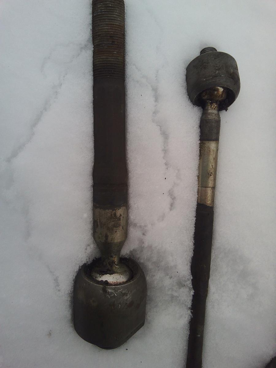

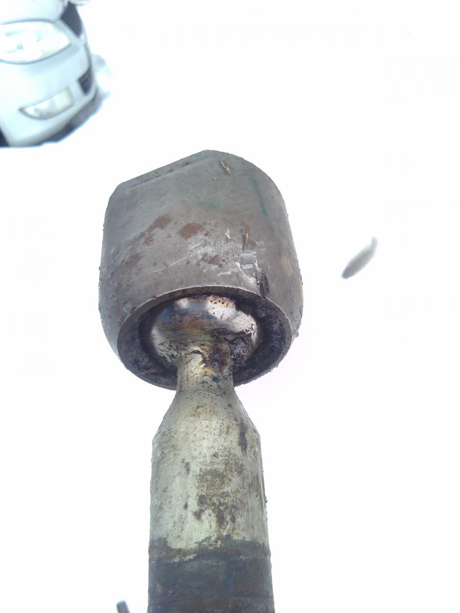

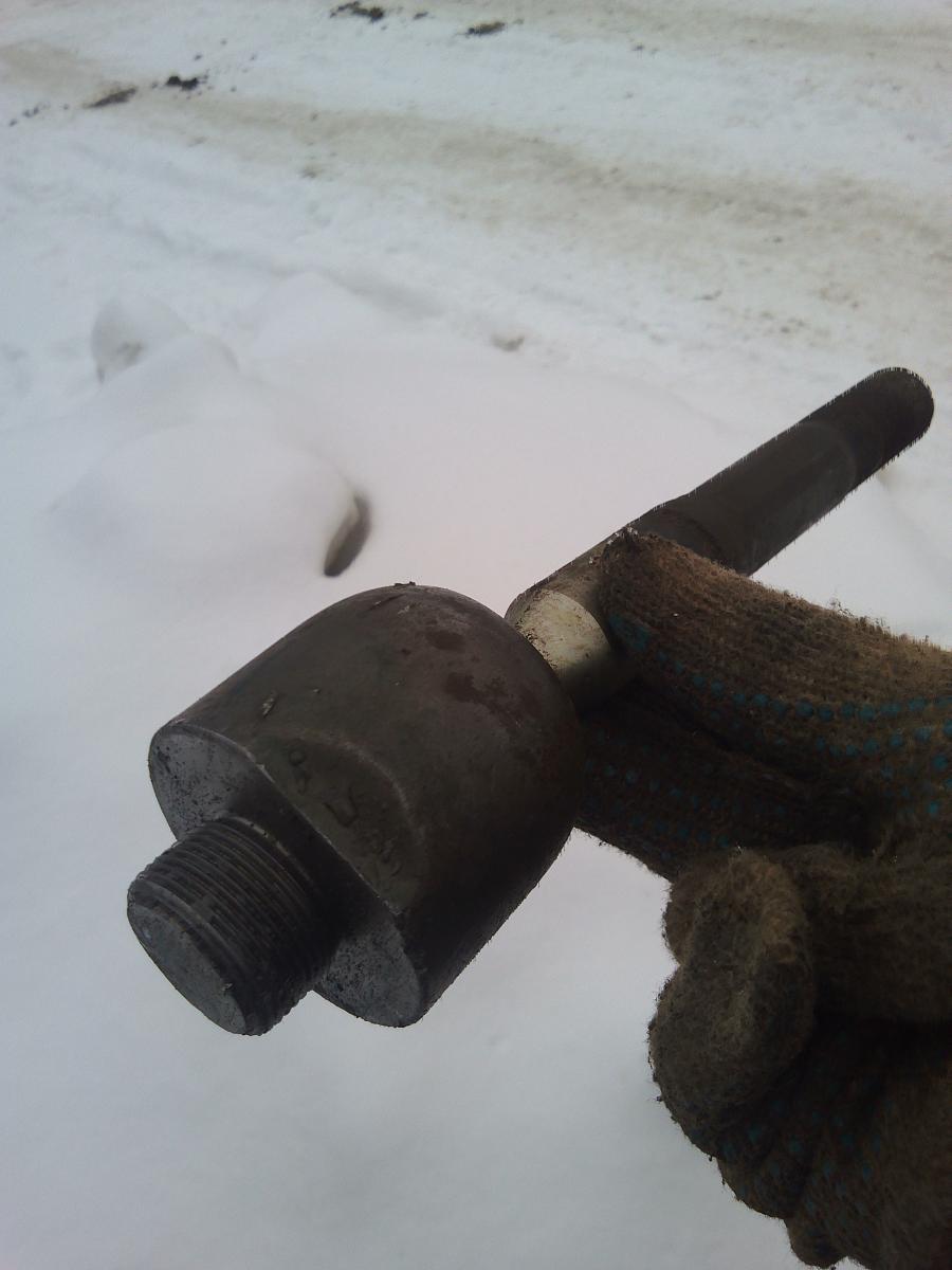

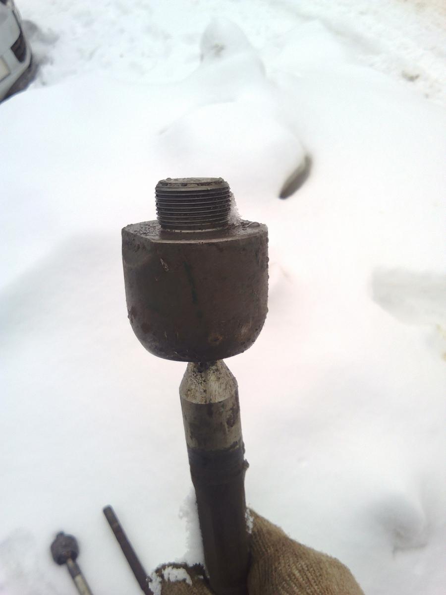

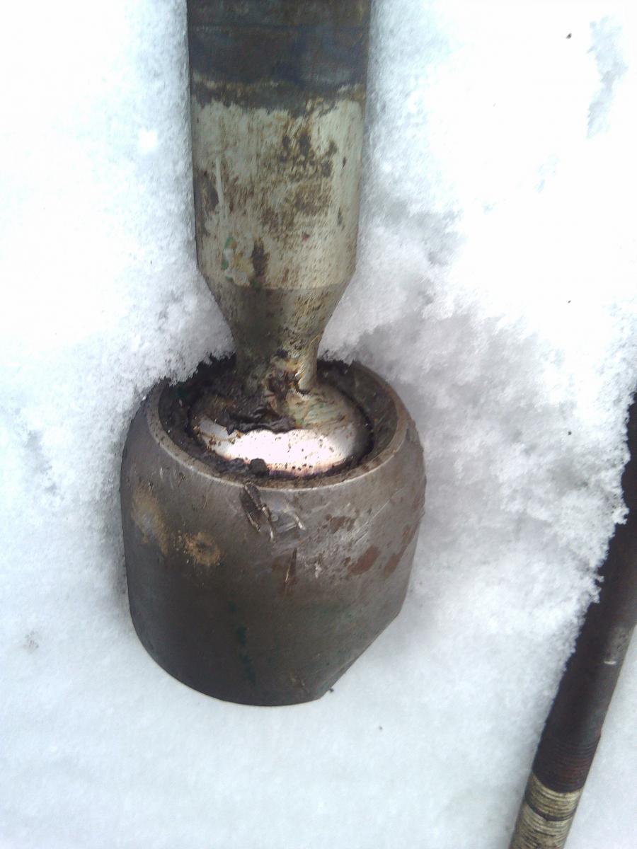

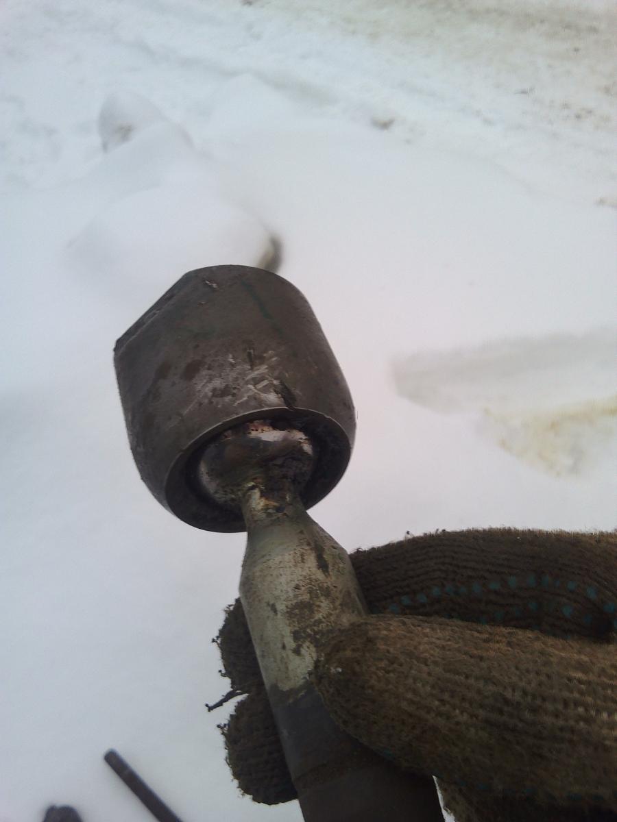

вилли 989 Опубликовано 3 марта, 2017 Чем лучше палец до нужного размера обточить,чтоб покрытие не искарапать сильно?Может есть какие насадки на болгарку.Металл там ведь неслабый.Круги шлифовальные по твердости и зернистости подразделяются?Будут шарики для ремонта шкворней.Взято из металлолома :) Поделиться сообщением Ссылка на сообщение Поделиться на другие сайты
странNik 247 Опубликовано 4 марта, 2017 обыкновенный там металлзажимаешь палец в дрель,включаешь и к болгарке или точиле прислоняешь.меряешь какой тебе надо размер.сам из пальцев делал себе две разных. 1 Поделиться сообщением Ссылка на сообщение Поделиться на другие сайты
Татарин 7 736 Опубликовано 4 марта, 2017 Если палец в дрель и к точилу,то скорее всего будет отскок и шара толкового не получится.Если на болгарку посадить диск КЛТ то выйдет аккуратнее.Начать можно с зернистости Р60 и закончить Р180,промежуточно ещё одну зернистость загнать.Пальцы цементированные.Если передрать,то можно до "сырого" металла добраться.Чем больше оборотов на болгарке будет, тем чище поверхность получится. Поделиться сообщением Ссылка на сообщение Поделиться на другие сайты

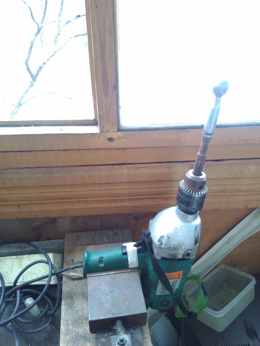

вилли 989 Опубликовано 4 марта, 2017 Если палец в дрель и к точилу,то скорее всего будет отскок и шара толкового не получится.Если на болгарку посадить диск КЛТ то выйдет аккуратнее.Начать можно с зернистости Р60 и закончить Р180,промежуточно ещё одну зернистость загнать. Пальцы цементированные.Если передрать,то можно до "сырого" металла добраться.Чем больше оборотов на болгарке будет, тем чище поверхность получится.А если совместить - дрель в тиски,она будет вращать палец, а болгарочкой снаружи помогать.Должно получиться?Про цементацию спасибо,не знал.Значит пальцы надо около нужного размера подбирать.Ну у меня их щас навалом :) Кстати выбивал один палец из рычага дюралевого - устал рубить кувалдой и 30-и см каленым зубилом.Потом только оттуда выпал стакан стальной - его еще разрезать надо.И это от легковых :o На наши пальцы теперь смотреть страшно - запаса прочности с иномарочными никакого :angry: Поделиться сообщением Ссылка на сообщение Поделиться на другие сайты
Татарин 7 736 Опубликовано 4 марта, 2017 А если совместить - дрель в тиски,она будет вращать палец, а болгарочкой снаружи помогать.Должно получиться?Про цементацию спасибо,не знал.Значит пальцы надо около нужного размера подбирать.Ну у меня их щас навалом :) Кстати выбивал один палец из рычага дюралевого - устал рубить кувалдой и 30-и см каленым зубилом.Потом только оттуда выпал стакан стальной - его еще разрезать надо.И это от легковых :o На наши пальцы теперь смотреть страшно - запаса прочности с иномарочными никакого :angry:Ну так, да.Дрель зажать что-бы не болталась,и болгаркой охаживать.Крепкость на пальцах и не нужна.Они должны выдерживать ударные нагрузки,и быть вязкими.Цементируют шар,что-бы он был износоустойчивым. Поделиться сообщением Ссылка на сообщение Поделиться на другие сайты

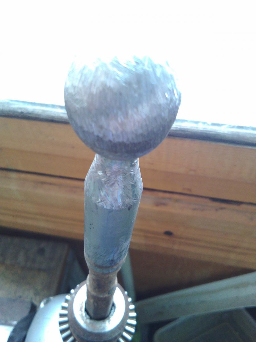

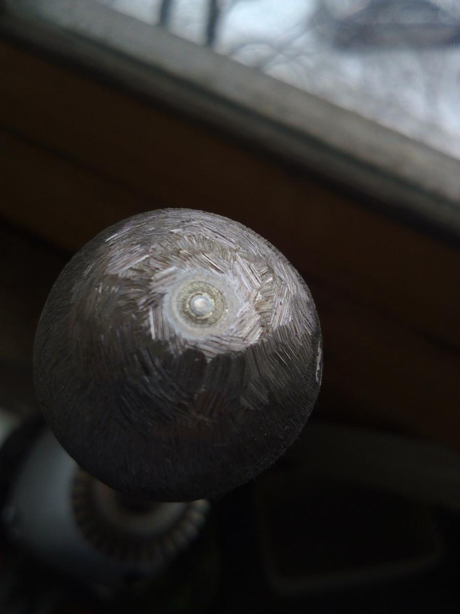

вилли 989 Опубликовано 12 марта, 2017 Ну так, да.Дрель зажать что-бы не болталась,и болгаркой охаживать.Крепкость на пальцах и не нужна.Они должны выдерживать ударные нагрузки,и быть вязкими.Цементируют шар,что-бы он был износоустойчивым. Не очень с первым выходит.С 30 мм до 26 полчаса охаживал.Нужно чтоб дрель была пооборотестей,и палец не на такой длинной ножке.Потому что окружность заваливается в элипс от биения.Приходилось все время попровлять до окружности в сечении.Грубым кругом до 26 мм сделал,пошел за чистовым в магазин- лепестковые в кастораме очень дорогие,по 150-180 р за круг че то.На рынке за 60 р/шт возьму.И выведу шарик в 24,9 Шарики надо подберать от тяг поменьше.Он любой помоему больше 25 будет Поделиться сообщением Ссылка на сообщение Поделиться на другие сайты
Татарин 7 736 Опубликовано 12 марта, 2017 (изменено) Да ,великовато плечо получается.Надо обрезать покороче.Потом подварил-бы нужной длинны пруток. А случайно не добрался до сыромятины? Что-то риски уж больно грубые. п.с.На балконе никак работаешь.Хозяйка тебя потом не прибьёт?Ведь всё в металлической пыли будет.Потом рыжиками расползётся.Ни чего себе, у вас там снега ещё навалом. Изменено 12 марта, 2017 пользователем Татарин Поделиться сообщением Ссылка на сообщение Поделиться на другие сайты
вилли 989 Опубликовано 12 марта, 2017 (изменено) Да ,великовато плечо получается.Надо обрезать покороче.Потом подварил-бы нужной длинны пруток. А случайно не добрался до сыромятины? Что-то риски уж больно грубые. п.с.На балконе никак работаешь.Хозяйка тебя потом не прибьёт?Ведь всё в металлической пыли будет.Потом рыжиками расползётся.Ни чего себе, у вас там снега ещё навалом.Да фиг там,сыромятина...Как в начале пилил,так и в конце,может чуть быстрей,т.к. наловчился ;)Да,лучше обрезать следущий шарик.А может вообще токарю дам - благо доступ в цех металлообрабртки свободный.Там вообще идеально сделают.Но это наверно если снимать много надо будет.А так у меня есть еще на выбор несколько,думаю около 25 мм.На балконе никак работаешь.Хозяйка тебя потом не прибьёт?Вообще в комнате баловался :o ,но обгородился ширмой металлической,перед генеральной уборкой в самый раз :) Изменено 12 марта, 2017 пользователем вилли Поделиться сообщением Ссылка на сообщение Поделиться на другие сайты
