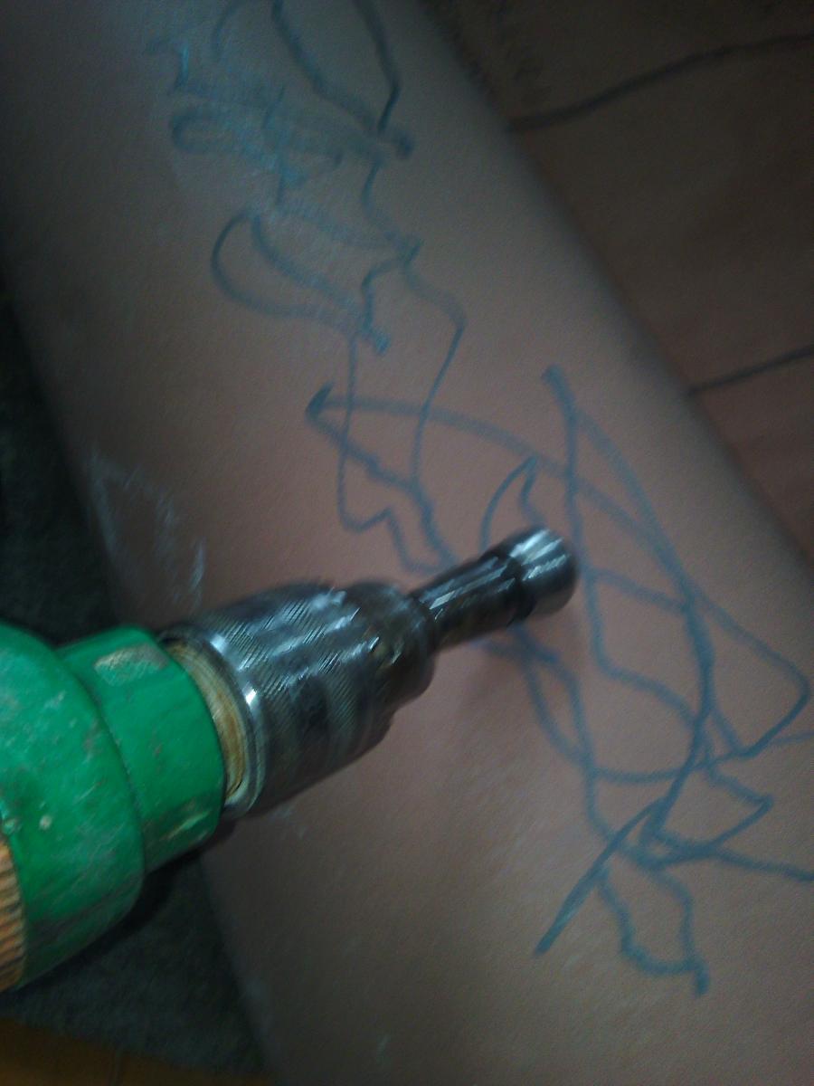

странNik 247 Опубликовано 12 марта, 2017 (изменено) Не очень с первым выходит.С 30 мм до 26 полчаса охаживал.Нужно чтоб дрель была пооборотестей,и палец не на такой длинной ножке.Потому что окружность заваливается в элипс от биенияне знаю как там...дрель 3000обтолько то что крутится(палец) должно быть застопорено(прижато к поверхности ногой дрель на земле на болгарке,на точиле подаем на упоре по децелу,снимая элипс)то что подаём( болгарка на земле чуть посовываем)болгарка она же отрезная,торцы шлифовать надо круг с наждачкой,а не отрезной Изменено 12 марта, 2017 пользователем странNik Поделиться сообщением Ссылка на сообщение Поделиться на другие сайты

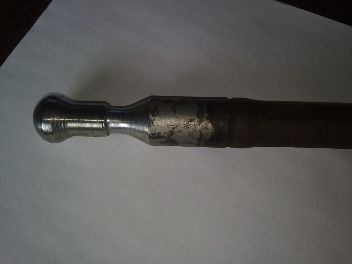

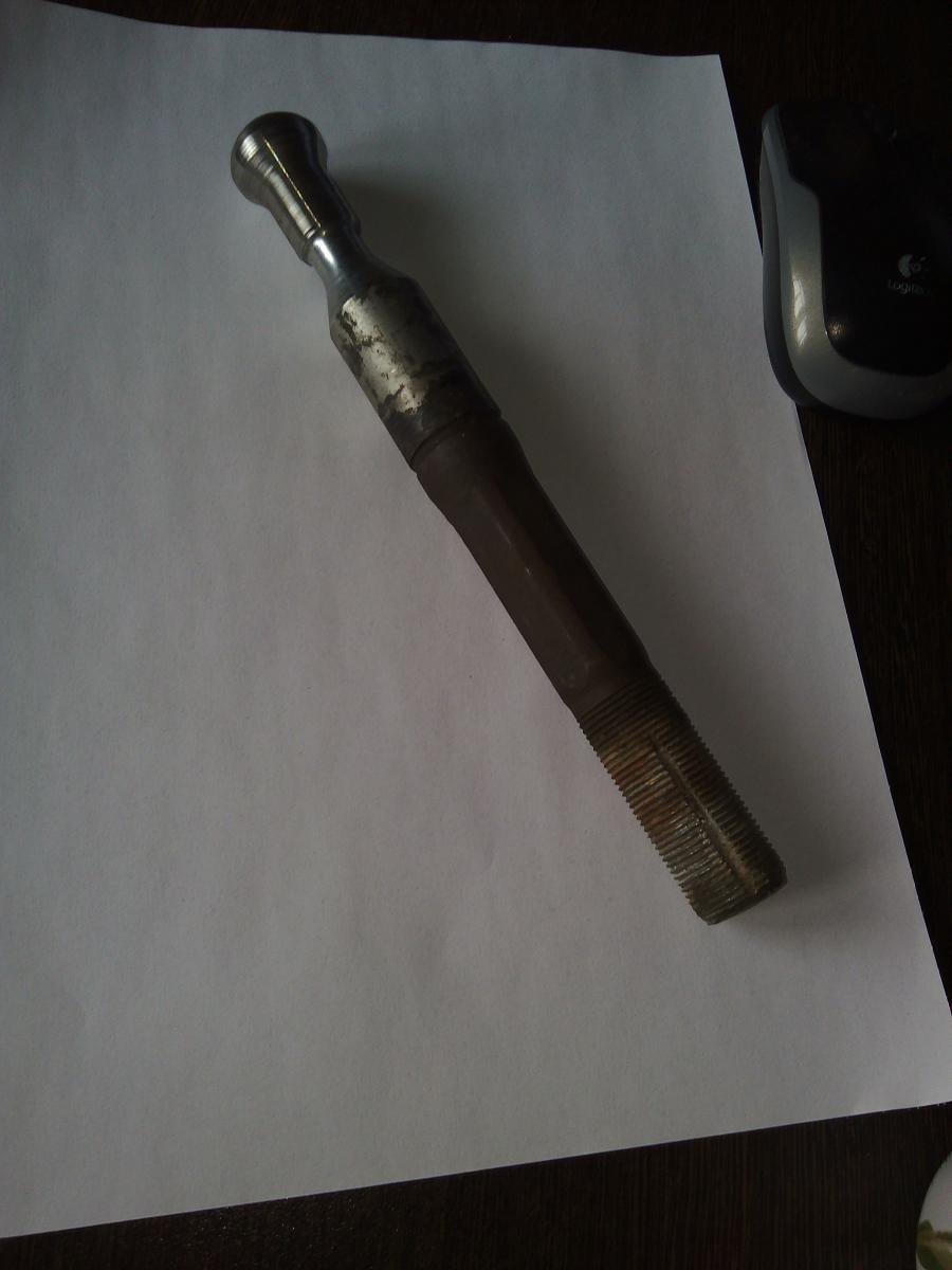

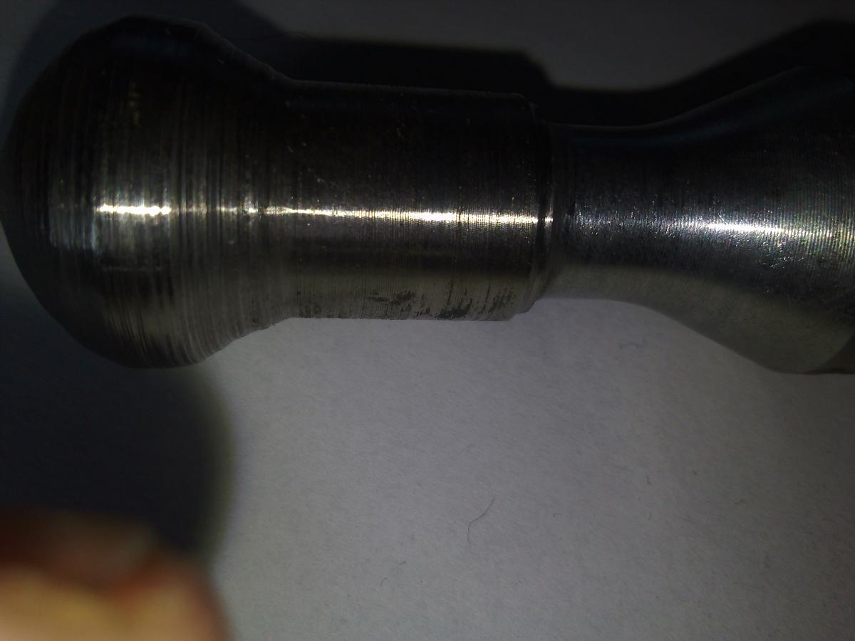

вилли 989 Опубликовано 21 марта, 2017 IMG_20170312_1328381.jpgIMG_20170312_1328561.jpgIMG_20170312_1330031.jpgIMG_20170312_1330111.jpg Не очень с первым выходит.С 30 мм до 26 полчаса охаживал.Нужно чтоб дрель была пооборотестей,и палец не на такой длинной ножке.Потому что окружность заваливается в элипс от биения.Приходилось все время попровлять до окружности в сечении.Грубым кругом до 26 мм сделал,пошел за чистовым в магазин- лепестковые в кастораме очень дорогие,по 150-180 р за круг че то.На рынке за 60 р/шт возьму.И выведу шарик в 24,9 Шарики надо подберать от тяг поменьше.Он любой помоему больше 25 будет Токарь тоже только учится,но самый последний уже боле менее круглым сделал :)Правда последний размер 25,07. Интересно для ремонтного шкворня 25,1 хватит ? Поделиться сообщением Ссылка на сообщение Поделиться на другие сайты
Татарин 7 736 Опубликовано 21 марта, 2017 Что-то не очень чистота. Не продерёшь такими шарами втулку? Надо-бы шлифануть. Поделиться сообщением Ссылка на сообщение Поделиться на другие сайты
вилли 989 Опубликовано 21 марта, 2017 Правда последний размер 25,07. Интересно для ремонтного шкворня 25,1 хватит ?Если размера недостанет,нагрею.У токаря на станке размер был 25,1, а остыл вишь 25,07.Неа,шлифовать лень - наигрался :rolleyes: 1 Поделиться сообщением Ссылка на сообщение Поделиться на другие сайты
vladimir79 309 Опубликовано 22 марта, 2017 Будут шарики для ремонта шкворнейУ нас их делали из старых Газелевских шкворней.Шкворень протачивали,оставляли только округлые пояски нужного диаметра.А так Волговский рулевой палец самое оно по диаметру,не чего точить и не надо. Поделиться сообщением Ссылка на сообщение Поделиться на другие сайты
вилли 989 Опубликовано 22 марта, 2017 У нас их делали из старых Газелевских шкворней.Шкворень протачивали,оставляли только округлые пояски нужного диаметра.А так Волговский рулевой палец самое оно по диаметру,не чего точить и не надо.Да,это если ты узнаешь как то,что тебе 25,0 нужно.А если ремонтный 25,1 ? Вот и получается что в разнобой практичнее.Волговский палец по отдельности продается ? Если размера недостанет,нагрею.У токаря на станке размер был 25,1, а остыл вишь 25,07.Заказал еще один шарик,финишный ремонтный 25,95.Кг сахара куплю еще ребятам к тому кофе,что в прошлый раз купил :rolleyes: Поделиться сообщением Ссылка на сообщение Поделиться на другие сайты
вилли 989 Опубликовано 29 марта, 2017 Если размера недостанет,нагрею.У токаря на станке размер был 25,1, а остыл вишь 25,07.Неа,шлифовать лень - наигрался :rolleyes:Очень хорошо шлифуется высокоскоростной дрелью по шкурке мелкой Поделиться сообщением Ссылка на сообщение Поделиться на другие сайты

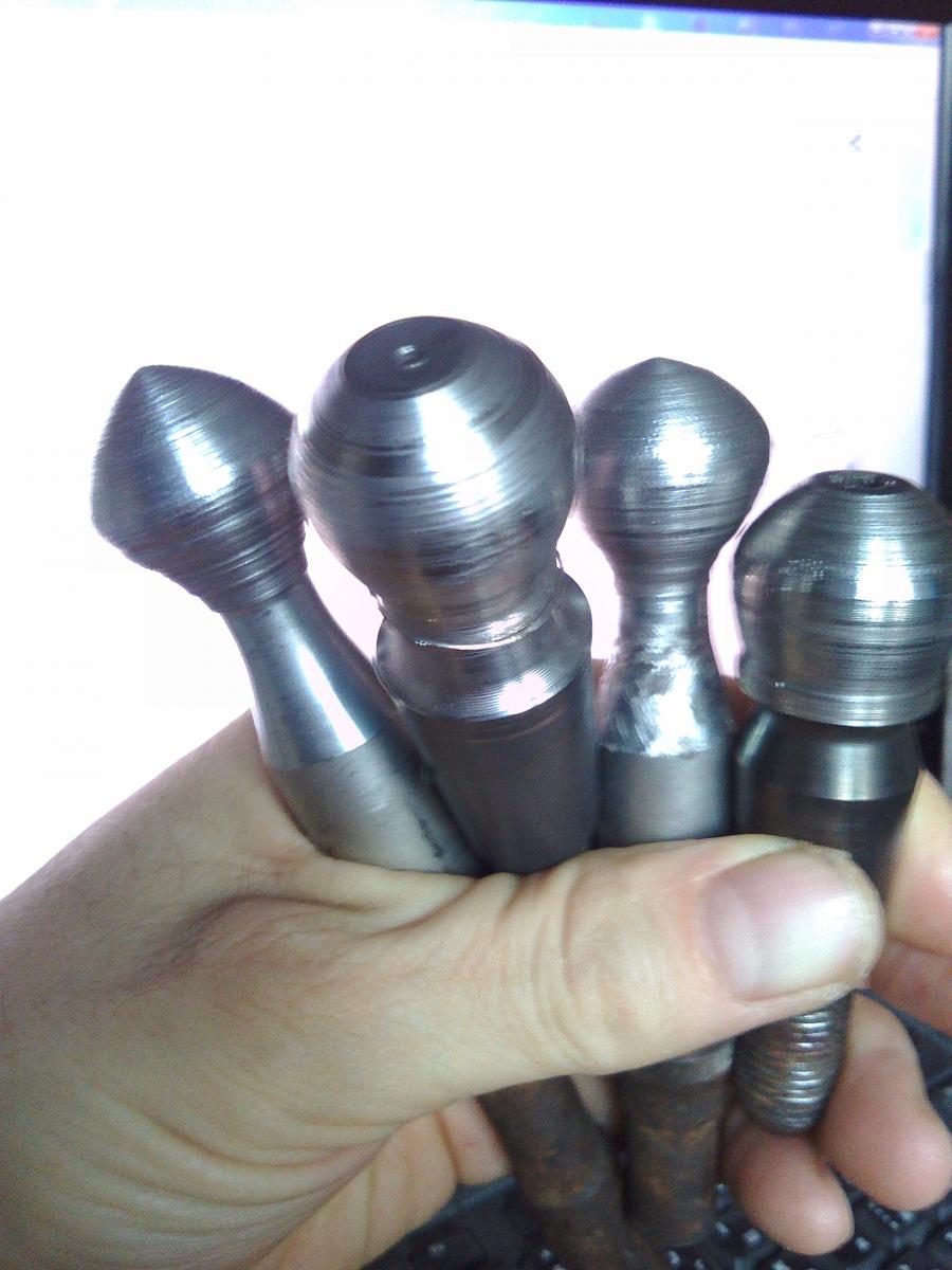

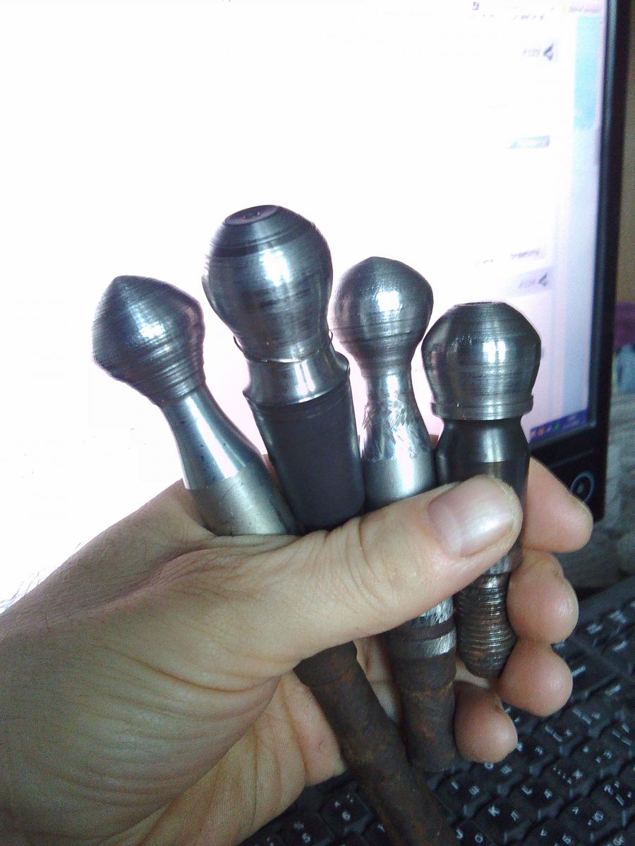

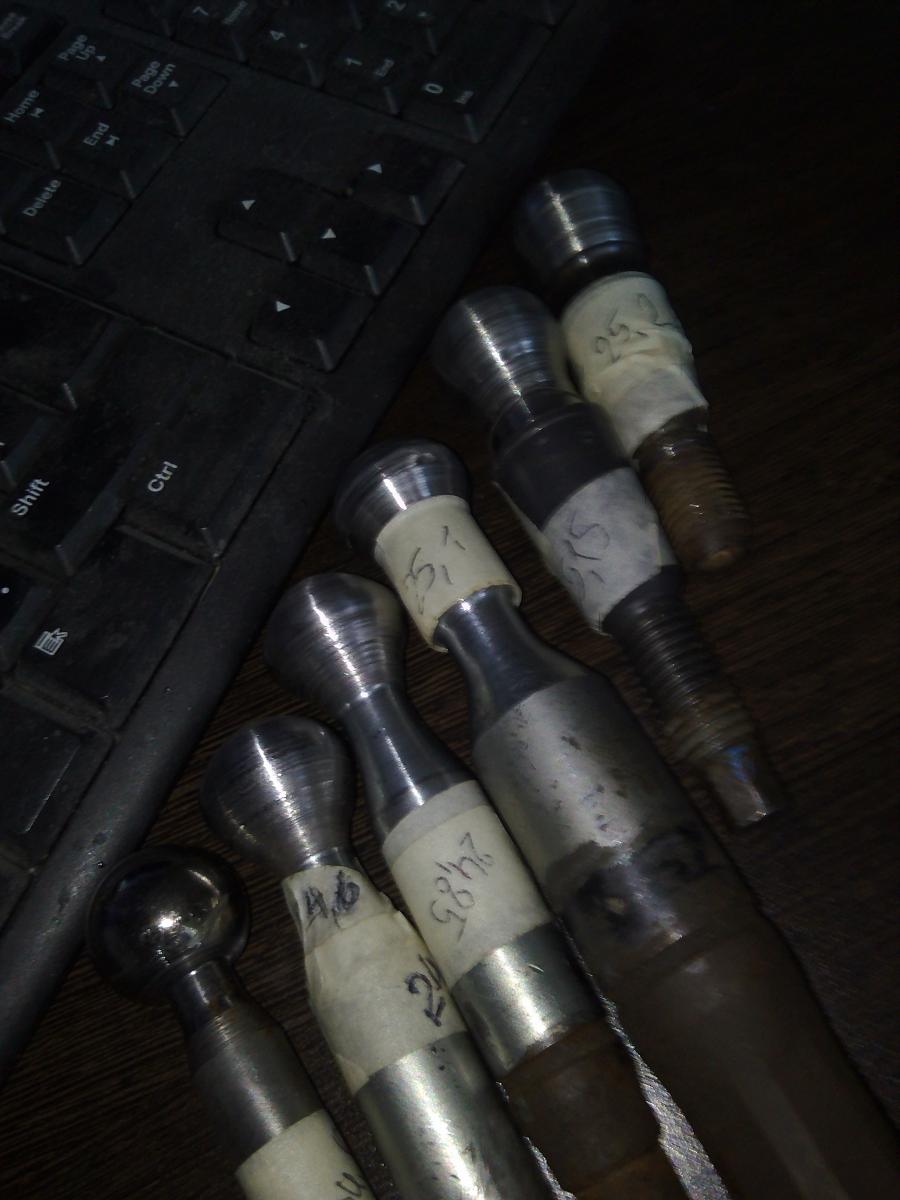

вилли 989 Опубликовано 30 марта, 2017 Заказал еще один шарик,финишный ремонтный 25,95.Кг сахара куплю еще ребятам к тому кофе,что в прошлый раз купил Сделали.Шикарный получился шарик,отполирую еще толком и заодно сниму пару соток ,а то размер ровно 25,1.Кстати конус за шариком который идет на 25,0.Думаю может отпилить или как направляйка лучше использовать ?? Поделиться сообщением Ссылка на сообщение Поделиться на другие сайты
вилли 989 Опубликовано 30 марта, 2017 Весь урожай Поделиться сообщением Ссылка на сообщение Поделиться на другие сайты
