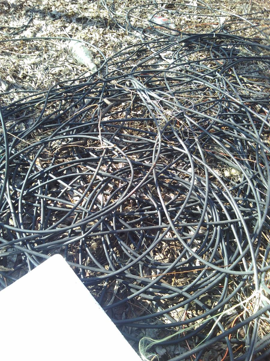

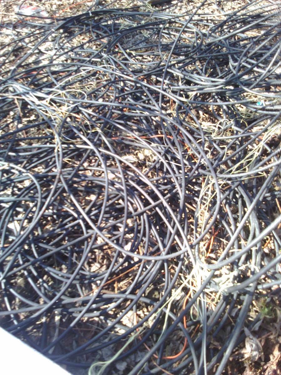

вилли 978 Опубликовано 1 мая, 2017 После ремонтников оттаяло.Гулял с собакой и нашел.На вскидку метров 200Эти провода пластиковые вообще для чего,т.е. в хозяйстве пригодятся? Поделиться сообщением Ссылка на сообщение Поделиться на другие сайты

вилли 978 Опубликовано 1 мая, 2017 ВОК ? В пластиковой мягкой оплетке какие то синтетические жилы 4 шт. сечением 1,5-2 мм.На ум приходит только - оптиковолоконные,но это же жутко дорогие,как их могли про...терять ??? :huh: Поделиться сообщением Ссылка на сообщение Поделиться на другие сайты
PanDiman 1 840 Опубликовано 1 мая, 2017 В пластиковой мягкой оплетке какие то синтетические жилы 4 шт. сечением 1,5-2 мм.На ум приходит только - оптиковолоконные,но это же жутко дорогие,как их могли про...терять ??? :huh:Да не так уж и дорого, конечно же лучше был бы медный кабель )) Поделиться сообщением Ссылка на сообщение Поделиться на другие сайты
александер-59ru 30 Опубликовано 1 мая, 2017 В пластиковой мягкой оплетке какие то синтетические жилы 4 шт. сечением 1,5-2 мм.На ум приходит только - оптиковолоконные,но это же жутко дорогие,как их могли про...терять ??? :huh:Смотри не поранься об волоски если в палец залезет осколок доктор не найдет , а лучше выкинь куда подальше ценного там нечего нет. Поделиться сообщением Ссылка на сообщение Поделиться на другие сайты
Crady 8 671 Опубликовано 1 мая, 2017 На ум приходит только - оптиковолоконные,но это же жутко дорогие,если там хоть один залом..проще кусок поменять,чем найти где он.а выдирают без всякой жалости,один перегиб под 90 градусов и в мусор Поделиться сообщением Ссылка на сообщение Поделиться на другие сайты
valemat 1 860 Опубликовано 1 мая, 2017 Оптиковолоконный кабель сейчас дешёвый,и кусок меньше 100 метров ничего не стоит. Волокно диаметром 125 микрон (стекло) поэтому надо быть аккуратнее, не дай боже попадет в легкие. Из полезного только или внешняя броня проволочная (если бронированный) либо внутри центральный стеклопластиковый пруток если толстый. Всё что можно приспособить в хозяйстве. если там хоть один залом..проще кусок поменять,чем найти где он Залом легко определяется рефлектометром. Если это шнурок тогда лазерной указкой. Поделиться сообщением Ссылка на сообщение Поделиться на другие сайты
Crady 8 671 Опубликовано 1 мая, 2017 Залом легко определяется рефлектометром.то есть в кабель канале в подземелье?где таких кабелей ещё пара десятков и протянуть его можно только с кабельпротяжкой?да даже если определиться...мышь дрессированная с паяльником есть? :D Поделиться сообщением Ссылка на сообщение Поделиться на другие сайты
valemat 1 860 Опубликовано 1 мая, 2017 то есть в кабель канале в подземелье?где таких кабелей ещё пара десятков и протянуть его можно только с кабельпротяжкой?да даже если определиться...мышь дрессированная с паяльником есть? :DОпределяли и вваривали вставки и много чего приходилось делать. :P Поделиться сообщением Ссылка на сообщение Поделиться на другие сайты
Crady 8 671 Опубликовано 2 мая, 2017 Определяли и вваривали вставки и много чего приходилось делать. :Pвопрос в том как кабель повреждён,и как его достали.бывает проще новый кусок кинуть :P Поделиться сообщением Ссылка на сообщение Поделиться на другие сайты
