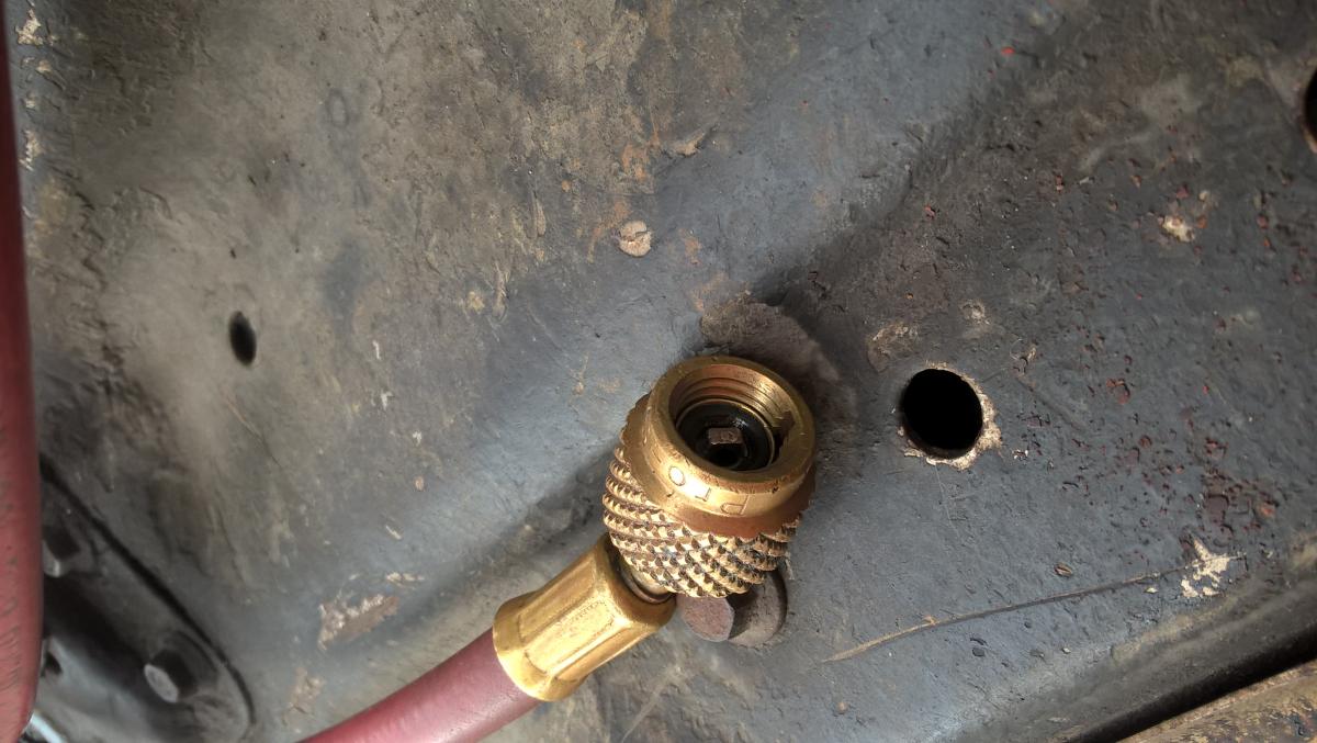

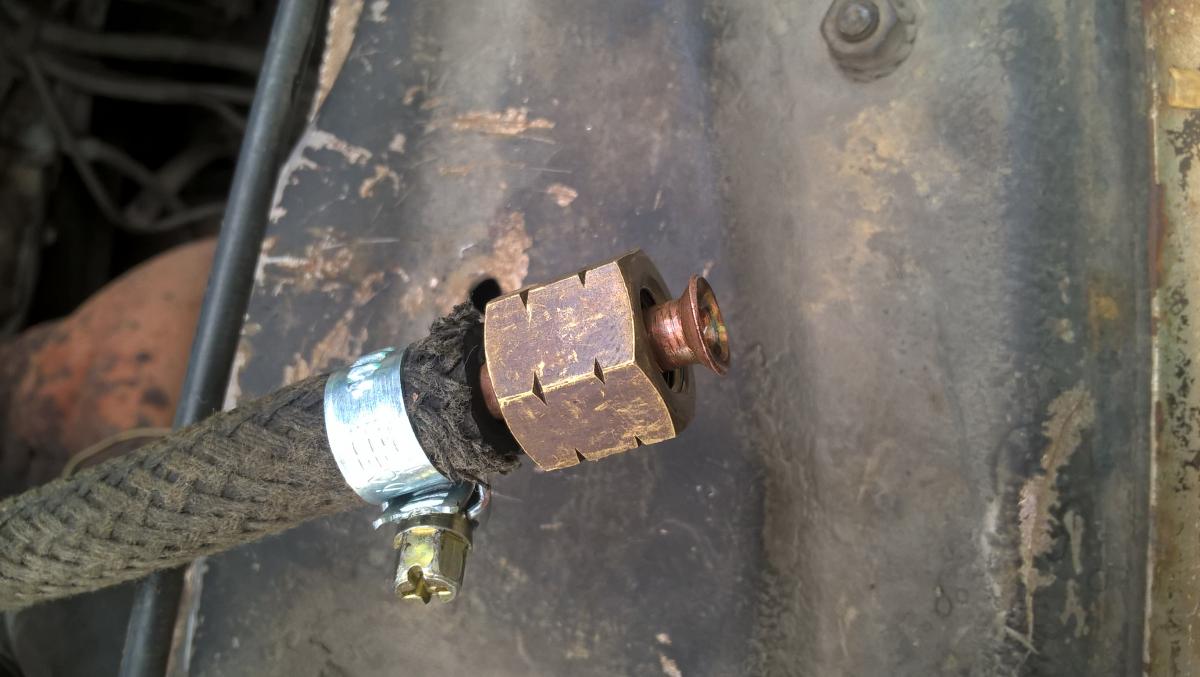

ИванСПб 1 244 Опубликовано 13 июня, 2017 (изменено) измерить давление топлива в рампе Е3.- точно узнал, что штуцер идеально подходит под шланг из комплекта "холодильщиков" под фреон R22 (это важно они разные). Там уже нажималка для клапана есть и манометры тем более. НО шланг наполнять бензином не рискнул - мне его потом ещё по прямому назначению применять, там где давление куда выше детских 4 очков. А что с ним бензин сделает - вопрос. Но при оказии такой шланг можно купить - не шибко дорогой. Поэтому красивый шланг просто позирует на фото :)- на штуцер отлично накручивается гайка от трубки 6мм, медной. Прекрасный переходник на шланг.-манометры можно набрать в любой пожарной насосной станции на крупном пром объекте. Их заменяют по регламенту периодически, и они как правило там же и валяются горам. * обращаю внимание как раздуло шланг под давлением. А я этот грёбаный стыд как запчасть возил ;) Изменено 13 июня, 2017 пользователем ИванСПб 1 Поделиться сообщением Ссылка на сообщение Поделиться на другие сайты
paul799 844 Опубликовано 14 июня, 2017 (изменено) измерить давление топлива в рампе Е3.- точно узнал, что штуцер идеально подходит под шланг из комплекта "холодильщиков" под фреон R22 (это важно они разные). Там уже нажималка для клапана есть и манометры тем более. НО шланг наполнять бензином не рискнул - мне его потом ещё по прямому назначению применять, там где давление куда выше детских 4 очков. А что с ним бензин сделает - вопрос. Но при оказии такой шланг можно купить - не шибко дорогой. Поэтому красивый шланг просто позирует на фото :)- на штуцер отлично накручивается гайка от трубки 6мм, медной. Прекрасный переходник на шланг.-манометры можно набрать в любой пожарной насосной станции на крупном пром объекте. Их заменяют по регламенту периодически, и они как правило там же и валяются горам. * обращаю внимание как раздуло шланг под давлением. А я этот грёбаный стыд как запчасть возил ;)Я бы на твоём месте оттарировал манометр" из комплекта холодильщиков". 4,4 очка как-бы многовато для Е3 - у него на РДТ "буквами по железу" выбито ЕМНИП 3,9. Откуда большему давлению взяться? А с учётом клизмы в виде раздувшегося шланга, что работает слабым звеном, реальное давление на манометре ещё меньше будет. Изменено 14 июня, 2017 пользователем paul799 Поделиться сообщением Ссылка на сообщение Поделиться на другие сайты
