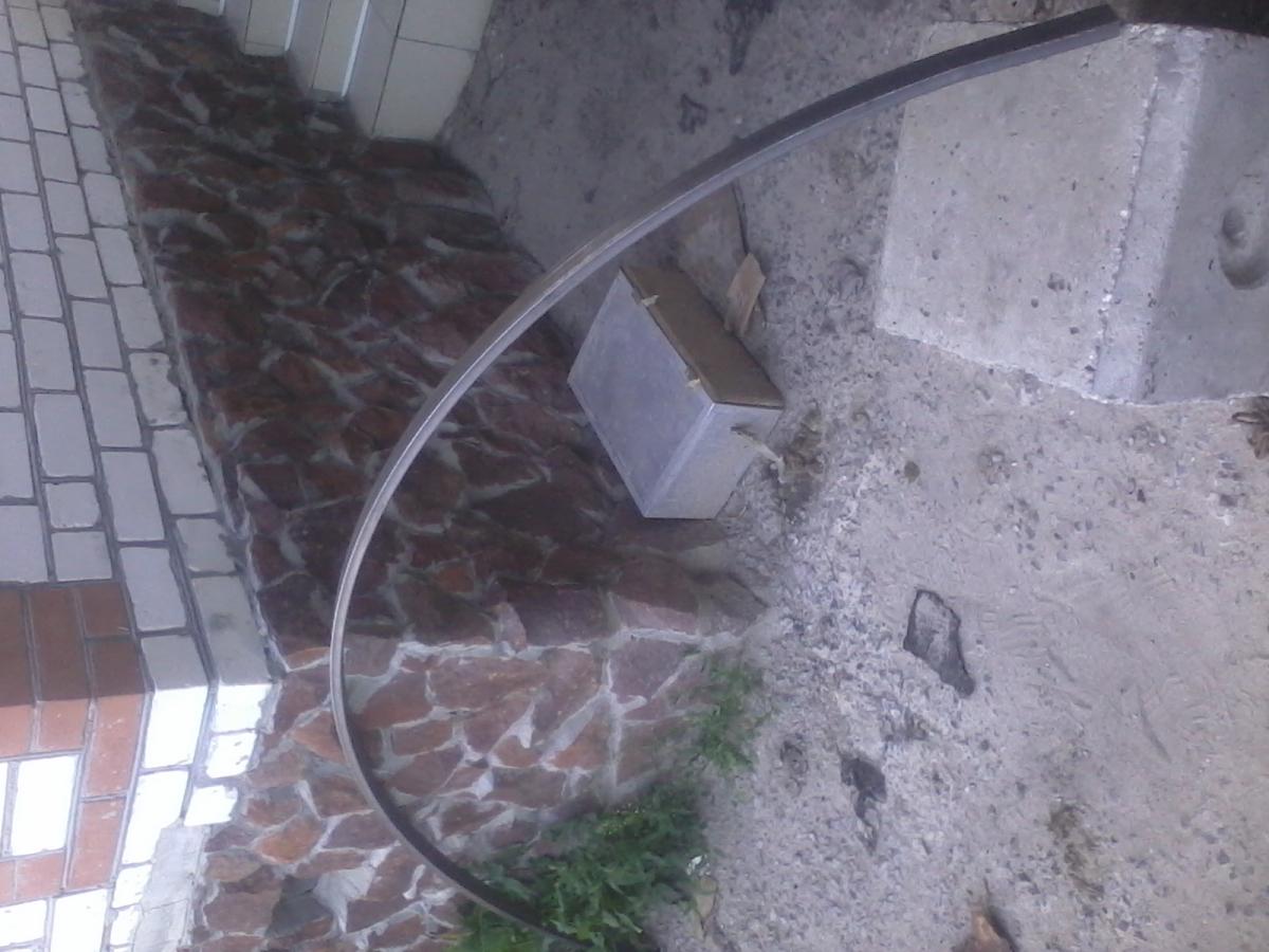

Симбир 917 Опубликовано 12 июля, 2017 согнул,гнет ровно ,не пропеллером Поделиться сообщением Ссылка на сообщение Поделиться на другие сайты

Татарин 7 683 Опубликовано 13 июля, 2017 Фото0311.jpg собрал из гаражного мусора профелегиб...конструкция простая .Просмотрел несколько роликов с кучей токарных работ...здесь только сварка... Давид,а на поджиме ролик стоит, или просто полозок ,и со смазкой? И какое расстояние между крайними валами?И какой минимальный радиус задать можно? Поделиться сообщением Ссылка на сообщение Поделиться на другие сайты
Симбир 917 Опубликовано 13 июля, 2017 Давид,а на поджиме ролик стоит, или просто полозок ,и со смазкой? И какое расстояние между крайними валами?И какой минимальный радиус задать можно?ролик,точно такой как и снизу, просто не видно его...расстояние ...сантиметров 30 между крайними валами...на малый радиус я не экспериментировал...просто лишнего профиля нет))),но ,думаю,метра1,5- 2 в диаметре кольцо согнуть можно...будет ли это красиво по внутреннему краю... Поделиться сообщением Ссылка на сообщение Поделиться на другие сайты
Татарин 7 683 Опубликовано 13 июля, 2017 .будет ли это красиво по внутреннему краю...А если внутреннюю стенку трубы чутка внутрь поджимать? По идее складок не должно получаться.Тут, не попробуешь, не узнаешь.Да просто,ты с этой машинкой натолкнул на мысль о корзинах для пионов.А то они разваливаются,бабы их какими-то верёвочками связывают.Бр-р-р .Срамота вобщем.Если взять небольшой профиль .то очень даже симпотно может получится. Поделиться сообщением Ссылка на сообщение Поделиться на другие сайты
Симбир 917 Опубликовано 13 июля, 2017 А если внутреннюю стенку трубы чутка внутрь поджимать? По идее складок не должно получаться.Тут, не попробуешь, не узнаешь.Да просто,ты с этой машинкой натолкнул на мысль о корзинах для пионов.А то они разваливаются,бабы их какими-то верёвочками связывают.Бр-р-р .Срамота вобщем.Если взять небольшой профиль .то очень даже симпотно может получится.Если поджимать, то скорее всего не будет.Много куда применить можно...Я задумал купольный навес над бассейном сварганить...если до дела дойдет-выложу 1 Поделиться сообщением Ссылка на сообщение Поделиться на другие сайты
