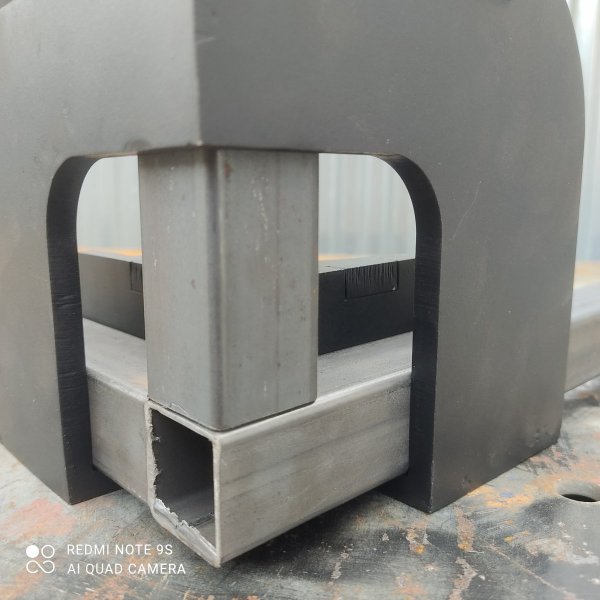

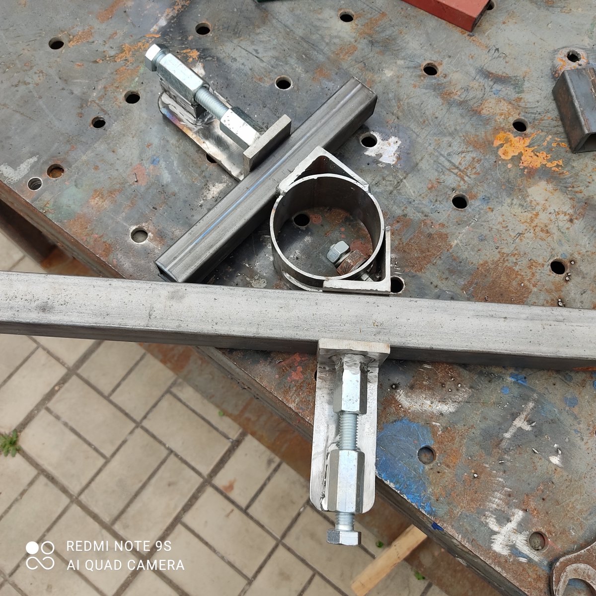

Валерий(69) 1 510 Опубликовано 8 июня, 2021 Приобрел трёхосевую струбцину: 6 Поделиться сообщением Ссылка на сообщение Поделиться на другие сайты

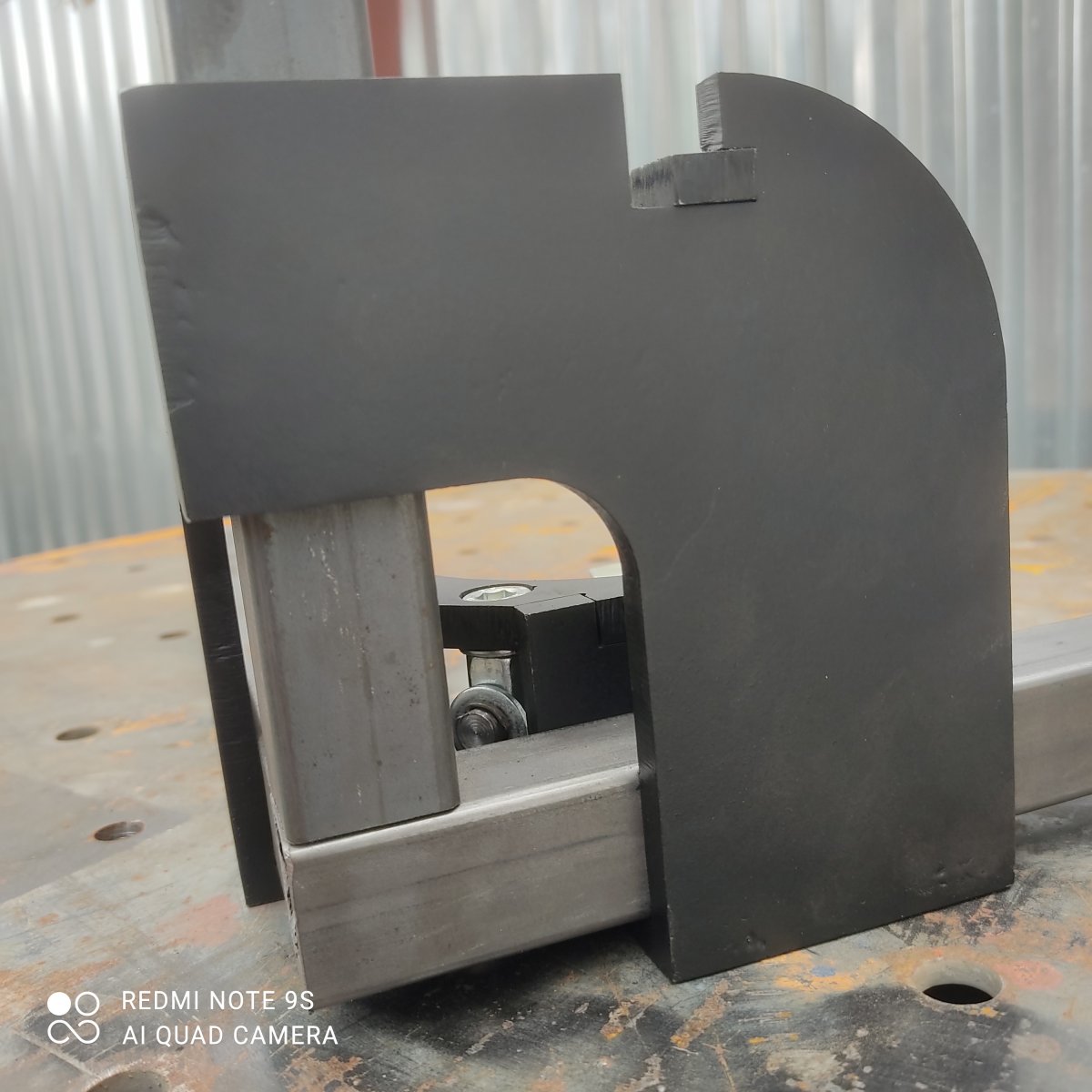

ZAN57 3 533 Опубликовано 9 июня, 2021 (изменено) Строители называют это кондуктор угловое- гнездо Только размеры поболее Изменено 9 июня, 2021 пользователем ZAN57 Поделиться сообщением Ссылка на сообщение Поделиться на другие сайты

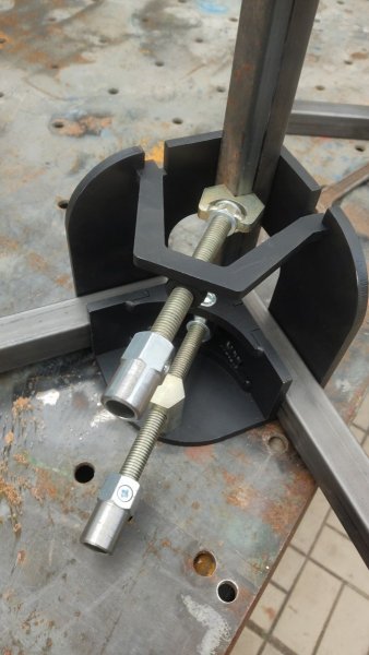

Валерий(69) 1 510 Опубликовано 10 июня, 2021 Струбцина с изменяемым углом. 4 Поделиться сообщением Ссылка на сообщение Поделиться на другие сайты

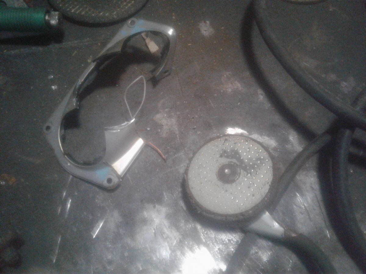

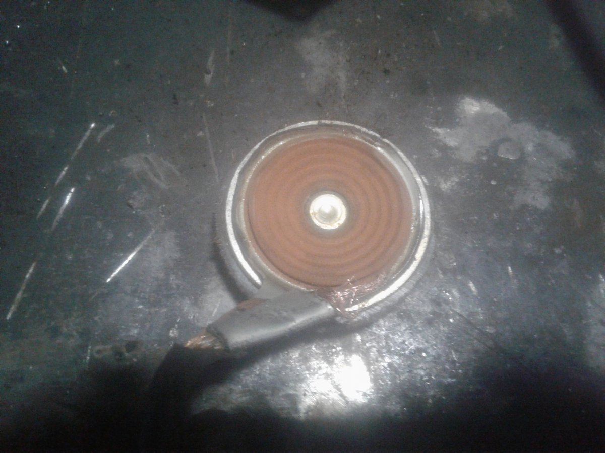

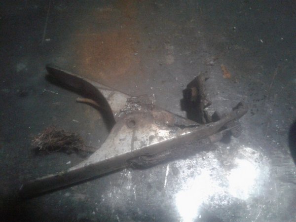

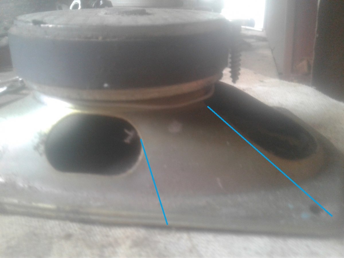

Vadim39 898 Опубликовано 8 июля, 2021 (изменено) Всем бобра! собирался сегодня на заказ, готовил инструмент, а на массе сварочника прищепке совсем плохо, решил по быстренькому сделать магнитную прицепку вот что из этого получилось. линиями выделил места обреза что-бы сделать обжим на провод. Изменено 8 июля, 2021 пользователем Vadim39 2 Поделиться сообщением Ссылка на сообщение Поделиться на другие сайты

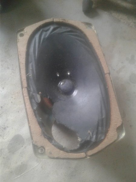

Alex030569 6 777 Опубликовано 8 июля, 2021 1 час назад, Vadim39 сказал: Всем бобра! собирался сегодня на заказ, готовил инструмент, а на массе сварочника прищепке совсем плохо, решил по быстренькому сделать магнитную прицепку вот что из этого получилось. линиями выделил места обреза что-бы сделать обжим на провод. Валяется то же динамик убитый,все не знал куда приспособить.Теперь знаю. 1 Поделиться сообщением Ссылка на сообщение Поделиться на другие сайты
Vadim39 898 Опубликовано 8 июля, 2021 да. сердцевина немного выступает, ее обварить и зачистить нужно чтобы плоскость была Поделиться сообщением Ссылка на сообщение Поделиться на другие сайты
valemat 1 776 Опубликовано 8 июля, 2021 Только что, Vadim39 сказал: да. сердцевина немного выступает, ее обварить и зачистить нужно чтобы плоскость была Как только прогреешь магнит он потеряет свои свойства. Поделиться сообщением Ссылка на сообщение Поделиться на другие сайты
Vadim39 898 Опубликовано 8 июля, 2021 да по чуть чуть пару прихваток и в воду ) Поделиться сообщением Ссылка на сообщение Поделиться на другие сайты
Vadim39 898 Опубликовано 9 июля, 2021 Поторопился чутка радоваться, по факту нижняя и верхняя шайбы на магните не взаимосвязаны, нужно каким то образом их соединить . А так вообще огонь Поделиться сообщением Ссылка на сообщение Поделиться на другие сайты
шурик 60 492 Опубликовано 9 июля, 2021 40 минут назад, Vadim39 сказал: по факту нижняя и верхняя шайбы на магните не взаимосвязаны, Они приклеены на клей к магниту. Поделиться сообщением Ссылка на сообщение Поделиться на другие сайты
Alex030569 6 777 Опубликовано 9 июля, 2021 1 час назад, Vadim39 сказал: Поторопился чутка радоваться, по факту нижняя и верхняя шайбы на магните не взаимосвязаны, нужно каким то образом их соединить . А так вообще огонь Не совсем понимаю о чем речь.Кинуть перемычку на сварку это проблема? Поделиться сообщением Ссылка на сообщение Поделиться на другие сайты
