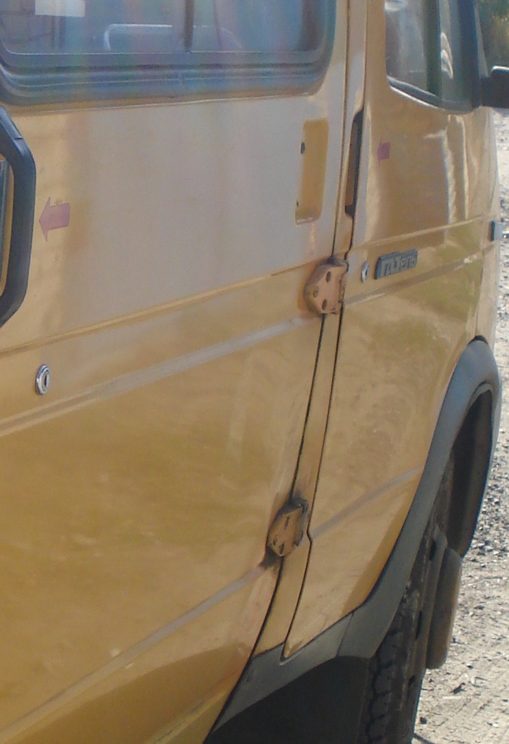

startlife00 0 Опубликовано 10 марта, 2012 (изменено) Здраствуйта Народ!!! Может кто-то подскажет на счёт навесов на пассажирскую дверь, провисли петли, которые когда-то переделывались с раздвижной двери.Нужно заменить. С какого автомобиля не знаю, слухи что в вроде с камаза, если кто-то видел такие подскажите? Буду очень признателен!!!!Прилагаю Рисунок! Да ещё скажу что петли прикручены болтами на круглых шестигранниках, три болта к кузову, три к двери, симметричный навес. Изменено 10 марта, 2012 пользователем startlife00 Поделиться сообщением Ссылка на сообщение Поделиться на другие сайты
Леха306 52 1 480 Опубликовано 10 марта, 2012 Здраствуйта Народ!!! Может кто-то подскажет на счёт навесов на пассажирскую дверь, провисли петли, которые когда-то переделывались с раздвижной двери.Нужно заменить. С какого автомобиля не знаю, слухи что в вроде с камаза, если кто-то видел такие подскажите? Буду очень признателен!!!!Прилагаю Рисунок! Да ещё скажу что петли прикручены болтами на круглых шестигранниках, три болта к кузову, три к двери, симметричный навес.Вроде волговские дверей! Поделиться сообщением Ссылка на сообщение Поделиться на другие сайты
Aleksei62 9 Опубликовано 10 марта, 2012 Здраствуйта Народ!!! Может кто-то подскажет на счёт навесов на пассажирскую дверь, провисли петли, которые когда-то переделывались с раздвижной двери.Нужно заменить. С какого автомобиля не знаю, слухи что в вроде с камаза, если кто-то видел такие подскажите? Буду очень признателен!!!!Прилагаю Рисунок! Да ещё скажу что петли прикручены болтами на круглых шестигранниках, три болта к кузову, три к двери, симметричный навес.на уазовские похожи Поделиться сообщением Ссылка на сообщение Поделиться на другие сайты
maxik 2 Опубликовано 27 января, 2013 ГАЗ-21 Поделиться сообщением Ссылка на сообщение Поделиться на другие сайты
