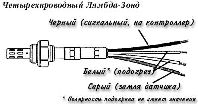

gri199 0 Опубликовано 17 марта, 2012 на Сободе датчик кслорода (он же: ДК или лямбда) имеет четыре провода: фиолет., белый, серый, чёрный. На ответной части разъёма другие провода: красный, серый/белый, серый/красный, розовый/белый. Надо разрезать сигнальный провод и подключить эмулятор лямбда-зонда. Какой провод сигнальный? Двигатель 405, 2007г. Поделиться сообщением Ссылка на сообщение Поделиться на другие сайты

PRED1970 0 Опубликовано 19 марта, 2012 на Сободе датчик кслорода (он же: ДК или лямбда) имеет четыре провода: фиолет., белый, серый, чёрный. На ответной части разъёма другие провода: красный, серый/белый, серый/красный, розовый/белый. Надо разрезать сигнальный провод и подключить эмулятор лямбда-зонда. Какой провод сигнальный? Двигатель 405, 2007г. привет такая картинка устроит? Поделиться сообщением Ссылка на сообщение Поделиться на другие сайты
