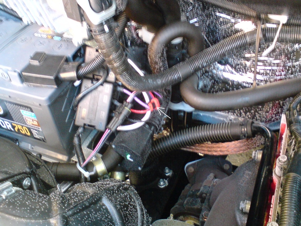

сергей2890 22 Опубликовано 18 марта, 2012 Что должно подключаться к свободным рвзъёмам(фишкам) в электропроводке газели? Поделиться сообщением Ссылка на сообщение Поделиться на другие сайты

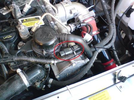

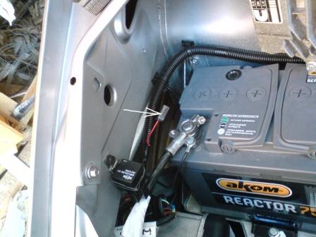

ВаЛеРа42rus 38 Опубликовано 18 марта, 2012 (изменено) Дистанционный выключатель массы. Второе фото. Изменено 18 марта, 2012 пользователем ВаЛеРа42rus Поделиться сообщением Ссылка на сообщение Поделиться на другие сайты
Timofey 15 Опубликовано 18 марта, 2012 на второй фотке вроде как повторитель поворотников, что бы в крыло ставить Поделиться сообщением Ссылка на сообщение Поделиться на другие сайты

VALAN 5 Опубликовано 18 марта, 2012 (изменено) Что должно подключаться к свободным рвзъёмам(фишкам) в электропроводке газели?на первой фотке, если я не ошибаюсь, там должен быть дополнительный моторчик для печки, он ставится в машины где стоит ещё одна печка под правым сидением. Изменено 18 марта, 2012 пользователем VALAN Поделиться сообщением Ссылка на сообщение Поделиться на другие сайты
Леха306 52 1 480 Опубликовано 18 марта, 2012 на второй фотке вроде как повторитель поворотников, что бы в крыло ставитьСкорее масса. Поделиться сообщением Ссылка на сообщение Поделиться на другие сайты
сергей2890 22 Опубликовано 18 марта, 2012 Ещё две фотки с разъёмами не могу загрузить, фишки рядом с расшерительным бачком кто знает? на первой фотке, если я не ошибаюсь, там должен быть дополнительный моторчик для печки, он ставится в машины где стоит ещё одна печка под правым сидением.Дополнительный отопитель установлен, сколько там моторчиков не знаю Дистанционный выключатель массы. Второе фото.Массу из кабины можно сделать вкл-выкл? Поделиться сообщением Ссылка на сообщение Поделиться на другие сайты

сергей2890 22 Опубликовано 25 августа, 2012 (изменено) второе фото.Повторители поворотов, которые перенесены в зеркало, а проводка осталась прежняя (померял тестером -показывает) Первое фото, при замерах 0 вольт скорее всего разъём для диагностики Webasto Изменено 25 августа, 2012 пользователем сергей2890 Поделиться сообщением Ссылка на сообщение Поделиться на другие сайты
