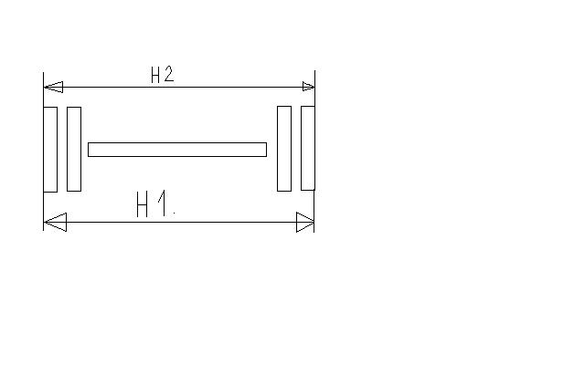

саня25 17 Опубликовано 24 марта, 2012 (изменено) померил рулеткой расстояние между задних колес спереди и сзади, разница 2см, мост работает нормально не шумит и не гремит, с той стороны где мост кривой год назад полуось менял.Подскажите что делать, чулок менять?Н1 меньше Н2 на 2 см Изменено 24 марта, 2012 пользователем саня25 Поделиться сообщением Ссылка на сообщение Поделиться на другие сайты
alex134 1 962 Опубликовано 24 марта, 2012 померил рулеткой расстояние между задних колес спереди и сзади, разница 2см, мост работает нормально не шумит и не гремит, с той стороны где мост кривой год назад полуось менял.Подскажите что делать, чулок менять?Н1 меньше Н2 на 2 сма может как у всех ступицы бьют ? или диски кривые ? промерь от краев чулка до площадок рессорных... Поделиться сообщением Ссылка на сообщение Поделиться на другие сайты
саня25 17 Опубликовано 24 марта, 2012 а может как у всех ступицы бьют ? или диски кривые ? промерь от краев чулка до площадок рессорных...мерил от колеса до рессоры, спереди и сзади колеса разница 2 см Поделиться сообщением Ссылка на сообщение Поделиться на другие сайты

пашка 36 Опубликовано 24 марта, 2012 померил рулеткой расстояние между задних колес спереди и сзади, разница 2см, мост работает нормально не шумит и не гремит, с той стороны где мост кривой год назад полуось менял.Подскажите что делать, чулок менять?Н1 меньше Н2 на 2 смрезину ест? ведет? может кривые диски или покрышки, может снимеш колеса и по барабаном промерить Поделиться сообщением Ссылка на сообщение Поделиться на другие сайты
alex134 1 962 Опубликовано 24 марта, 2012 а в подшибниках или самой ступице может быть дело?????судя по чертежу, там расстояния от колеса до колеса. ты еще замер бы сделал, прокрутив пол оборота. Поделиться сообщением Ссылка на сообщение Поделиться на другие сайты
саня25 17 Опубликовано 24 марта, 2012 резину ест? ведет? может кривые диски или покрышки, может снимеш колеса и по барабаном промеритьрезину ест, колеса ставил разные, всеравно ест судя по чертежу, там расстояния от колеса до колеса. ты еще замер бы сделал, прокрутив пол оборота.раза 3 мерил сначало около дома, потом в гараже и на погрузке, результат один Поделиться сообщением Ссылка на сообщение Поделиться на другие сайты
alex134 1 962 Опубликовано 24 марта, 2012 резину ест, колеса ставил разные, всеравно естраза 3 мерил сначало около дома, потом в гараже и на погрузке, результат одинраз резину жрет - значит, попадос на чулок. посмотри на разборках рабочие мосты часто бывают. Поделиться сообщением Ссылка на сообщение Поделиться на другие сайты

костя497 0 Опубликовано 3 мая, 2012 померил рулеткой расстояние между задних колес спереди и сзади, разница 2см, мост работает нормально не шумит и не гремит, с той стороны где мост кривой год назад полуось менял.Подскажите что делать, чулок менять?Н1 меньше Н2 на 2 сму меня было тоже самое,что только не делал,пока чюлок непоменял. Поделиться сообщением Ссылка на сообщение Поделиться на другие сайты
