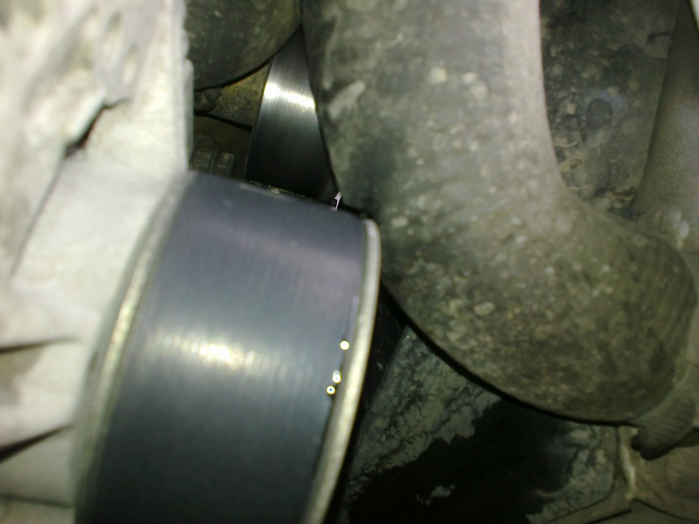

maksatixa 3 Опубликовано 5 апреля, 2012 (изменено) Всем Привет! Вчера по дороге на Тверь услышал треск! В итоге увидел что радиатор держиться на нижнем патрубке и защите - отвалился от интеркулера(( Повезло что не вскрыло! Выручили пласмассовые хамуты! Кое как закрепил чтоб доехать! У кого какие соображения? Кто снимал Радиатор? Принцеп его крепления к интеркулеру? Я правильно понимаю что эта единая конструкция и лопнула пайка от вибрации? Изменено 10 февраля, 2013 пользователем шурик 60 Поделиться сообщением Ссылка на сообщение Поделиться на другие сайты

Lacevod 9 Опубликовано 5 апреля, 2012 Всем Привет! Вчера по дороге на Тверь услышал треск! В итоге увидел что радиатор держиться на нижнем патрубке и защите - отвалился от интеркулера(( Повезло что не вскрыло! Выручили пласмассовые хамуты! Кое как закрепил чтоб доехать! У кого какие соображения? Кто снимал Радиатор? Принцеп его крепления к интеркулеру? Я правильно понимаю что эта единая конструкция и лопнула пайка от вибрации? Радиатор и иньеркулер сварены между собой двумя вертикальными швами с обоих сторон. У Вас скорее всего лопнул один шов. Поделиться сообщением Ссылка на сообщение Поделиться на другие сайты
ssmakss 6 Опубликовано 5 апреля, 2012 Радиатор и иньеркулер сварены между собой двумя вертикальными швами с обоих сторон. У Вас скорее всего лопнул один шов. Ну вернее не швами,а 5 сантиметровыми прихваточками с каждой стороны. У меня тоже на 10000 лопнули. Придумал крепления по отдельности. Поделиться сообщением Ссылка на сообщение Поделиться на другие сайты
maksatixa 3 Опубликовано 5 апреля, 2012 (изменено) Спасибо так и думал! Судя по радиатору лопнули два шва(( Нашел сервис на Пр Промышленный 1 завтра еду паять! А то до Питера из Твери надо добираться как то)) Что можете сказать о ремзоне? Есть кто из Твери? Изменено 5 апреля, 2012 пользователем maksatixa Поделиться сообщением Ссылка на сообщение Поделиться на другие сайты

19leon76 0 Опубликовано 6 апреля, 2012 У меня тоже был лопнут радиатор, а именно интеркуллер от радиатора отлетел. Решил проблему пайкой по старому шву, только не 5 сантиметров как с завода а гораздо больше- в середине между 2мя радиторами интеркуллера. получилось примерно по 12 сантиметров шва с каждой стороны. Цена вопроса 500 рублей. А что касается разьемного радиатора и интеркуллера, то очень даже интересно. Вопрос сколько это удовольствие стоит? Поделиться сообщением Ссылка на сообщение Поделиться на другие сайты
Serby 3 Опубликовано 6 апреля, 2012 Тоже столкнулся с такой бедой. На время связал радиаторы между собой, в результате чего протёрлось двенадцать трубок (трубки заклеили, буду из него делать разборную конструкцию). Не откладывайте на долго и следите за этими швами (будь не ладна эта долбанутая конструкция). Теперь у меня запасной разборный радиатор будет. Поделиться сообщением Ссылка на сообщение Поделиться на другие сайты

grak 0 Опубликовано 15 апреля, 2012 плюс к этому (у меня тоже такая же болда) протерло шкифом генератором патрубок от термостата к радиатору. Негде этого патрубка в продаже нет ,пришлось ставить нижнии от волги Поделиться сообщением Ссылка на сообщение Поделиться на другие сайты
