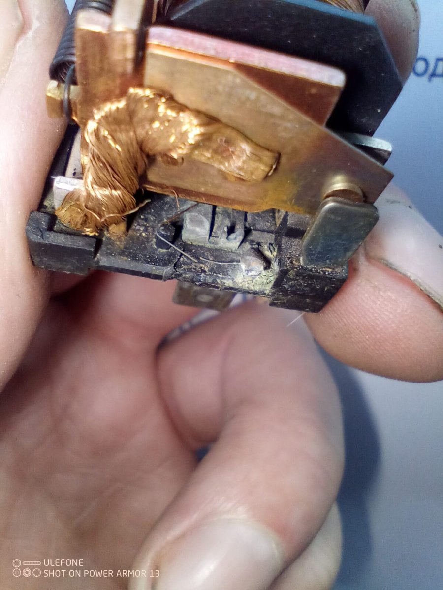

Г.А.В. 9 Опубликовано 5 марта, 2023 Всем привет. Поменял именно главное реле. 4 дня полёт нормальный. Судя по всему и главное реле влияет на отключение вентилятора на ЭБУ моторолла. Разобрав его увидел перегоревший какой-то проводок. Но к слову именно это реле не менялось (если я всё помню) с покупки машины с автосолона в 2007г )) Поделиться сообщением Ссылка на сообщение Поделиться на другие сайты
