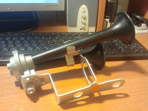

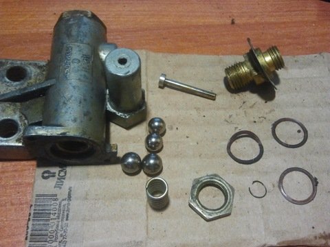

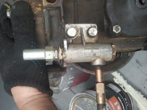

rusgg 4 003 Опубликовано 11 января, 2013 дуделку поставлю куда бы ее прикрутить чтоб грязи поменьшедудка сквозная, продувается легко насквозь http://pnevmopodveska-club.ru/topic/197-pnevmo-vozdushnii-signal-s40v-ustanovka-na-gazel/ солдатик(регулятор давления,разгрузочный)Разобрал я его шипит он постоянно часть воздуха уходит в компресор, а часть на выход солдатикане понятно,может так должно быть Поделиться сообщением Ссылка на сообщение Поделиться на другие сайты

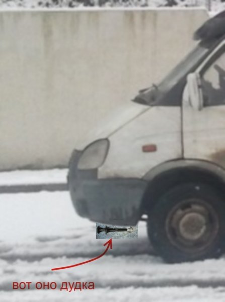

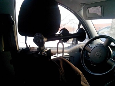

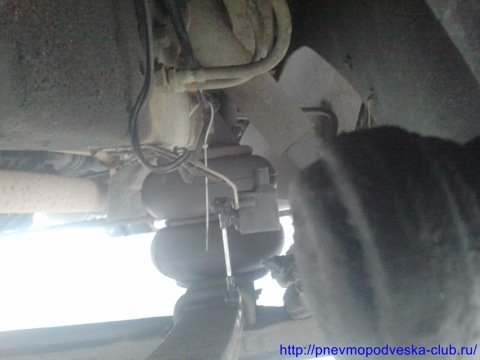

rusgg 4 003 Опубликовано 14 января, 2013 (изменено) протестил дудку https://youtu.be/ln0hc2HrMUQ http://pnevmopodveska-club.ru/uploads/monthly_01_2013/post-5-0-57337900-1358162172_thumb.jpg между дудкой и клапаномhttp://pnevmopodveska-club.ru/uploads/monthly_01_2013/post-5-0-34915000-1358162170_thumb.jpg http://pnevmopodveska-club.ru/uploads/monthly_01_2013/post-5-0-52586800-1358162167_thumb.jpg повесил дудку за бампером вертикальноhttp://pnevmopodveska-club.ru/uploads/monthly_01_2013/post-5-0-00271800-1358162157_thumb.jpg http://pnevmopodveska-club.ru/uploads/monthly_01_2013/post-5-0-76327100-1358162159_thumb.jpg http://pnevmopodveska-club.ru/uploads/monthly_01_2013/post-5-0-68851800-1358162192_thumb.jpg фитинги без понтов, с нормальным компрессором без проблемhttp://pnevmopodveska-club.ru/uploads/monthly_01_2013/post-5-0-07178100-1358162154_thumb.jpg http://pnevmopodveska-club.ru/uploads/monthly_01_2013/post-5-0-22421700-1358162165_thumb.jpg http://pnevmopodveska-club.ru/uploads/monthly_01_2013/post-5-0-92473100-1358162201_thumb.jpg http://pnevmopodveska-club.ru/uploads/monthly_01_2013/post-5-0-49778600-1358162188_thumb.jpg клапан на 24 не пошелhttp://pnevmopodveska-club.ru/uploads/monthly_01_2013/post-5-0-06662000-1358162199_thumb.jpg даже после такогоhttp://pnevmopodveska-club.ru/uploads/monthly_01_2013/post-5-0-92434300-1358162195_thumb.jpg пришлось воткнуть от гбо, как то странно подошла она по длине и почти по отверстиюсигнал громче электрического от 4 кг,но в меру, подключил сразу вместо штатного,благо он совсем рядом Изменено 14 января, 2013 пользователем rusgg 1 Поделиться сообщением Ссылка на сообщение Поделиться на другие сайты
Гагарин 2 009 Опубликовано 14 января, 2013 не думал как сиденье на воздух сделать?у меня как заберешь мож на снятом пока че-нить придумаешь.. Поделиться сообщением Ссылка на сообщение Поделиться на другие сайты
rusgg 4 003 Опубликовано 14 января, 2013 не думал как сиденье на воздух сделать?у меня как заберешь мож на снятом пока че-нить придумаешь..да думали мы с серегой, но дело в ремне безопасности Поделиться сообщением Ссылка на сообщение Поделиться на другие сайты
Кедр 1 654 Опубликовано 14 января, 2013 А чего не погудел в камеру?! Поделиться сообщением Ссылка на сообщение Поделиться на другие сайты
rusgg 4 003 Опубликовано 14 января, 2013 А чего не погудел в камеру?!да как то пугать людей неохота, надо выехать куда нибудь Поделиться сообщением Ссылка на сообщение Поделиться на другие сайты

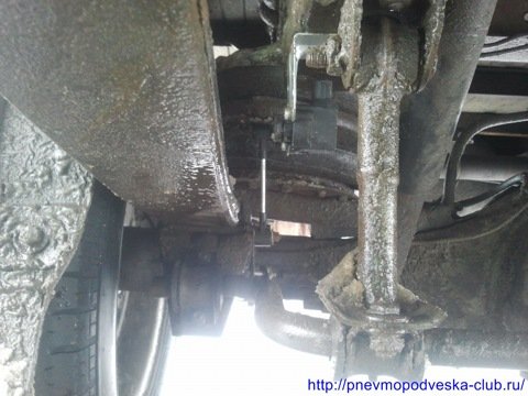

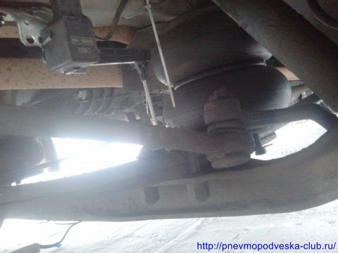

rusgg 4 003 Опубликовано 17 января, 2013 буду собирать 4-х контурную систему уровня полаhttp://pnevmopodveska-club.ru/uploads/monthly_01_2013/post-5-0-60702000-1358391935_thumb.jpg купил тутhttp://pnevmopodveska-club.ru/topic/143-datchik-urovnja-land-rover-rqh100030/ Поделиться сообщением Ссылка на сообщение Поделиться на другие сайты

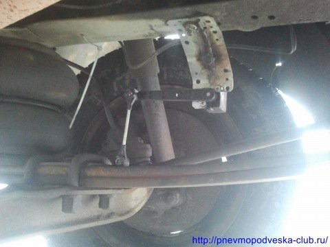

rusgg 4 003 Опубликовано 21 января, 2013 (изменено) ставлю супердатчики Изменено 21 января, 2013 пользователем rusgg Поделиться сообщением Ссылка на сообщение Поделиться на другие сайты

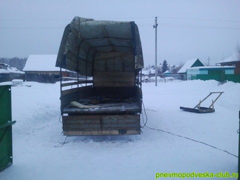

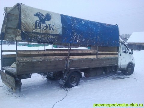

rusgg 4 003 Опубликовано 21 января, 2013 (изменено) Подглядел у Андрея http://www.drive2.ru...zel/sandrik977/ и трансформер сделал 1.7-2.2тент надо теперь уже точно Нее, тент не могут шить холодно говорят, видимо теперь уже ближе к лету получитьсяХотя посмотрим22 куба Изменено 21 января, 2013 пользователем rusgg Поделиться сообщением Ссылка на сообщение Поделиться на другие сайты
Кедр 1 654 Опубликовано 21 января, 2013 А что с тентом? Заказал?! Поделиться сообщением Ссылка на сообщение Поделиться на другие сайты
Vic123 261 Опубликовано 21 января, 2013 Нее, тент не могут шить холодно говорят, видимо теперь уже ближе к лету получитьсяА зачем шить? Сварить его феном строительным Поделиться сообщением Ссылка на сообщение Поделиться на другие сайты
rusgg 4 003 Опубликовано 21 января, 2013 А зачем шить? Сварить его феном строительнымну да , даже фен купилно там люверсы всякие надо ставитьи мне как обычно надо чтоб со всеми растентовками был Поделиться сообщением Ссылка на сообщение Поделиться на другие сайты
rusgg 4 003 Опубликовано 24 января, 2013 http://pnevmopodveska-club.ru/uploads/monthly_01_2013/post-5-0-17008300-1359038725_thumb.jpgпришел контролер, завтра буду подключать Мозг 4-х канальный по этому решил уж использовать весь потенциалНужно разделить передний контур на лево и правозначит и общий ресивер не прокатитпришлось искать чтнибудь типа ресивера толькопаруОгнетушители как раз в темуhttp://pnevmopodveska-club.ru/uploads/monthly_01_2013/post-5-0-00787900-1359038740_thumb.jpghttp://pnevmopodveska-club.ru/uploads/monthly_01_2013/post-5-0-86889900-1359038741_thumb.jpghttp://pnevmopodveska-club.ru/uploads/monthly_01_2013/post-5-0-26772600-1359038784_thumb.jpg Поделиться сообщением Ссылка на сообщение Поделиться на другие сайты
