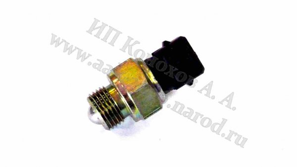

rusgg 4 003 Опубликовано 8 февраля, 2013 (изменено) Хмммм! А датчик скорости чего? умер? Не понятно по фотке что там?! ОЙ или это не он ?нее починил я его датчик ЗХ Изменено 8 февраля, 2013 пользователем rusgg Поделиться сообщением Ссылка на сообщение Поделиться на другие сайты
