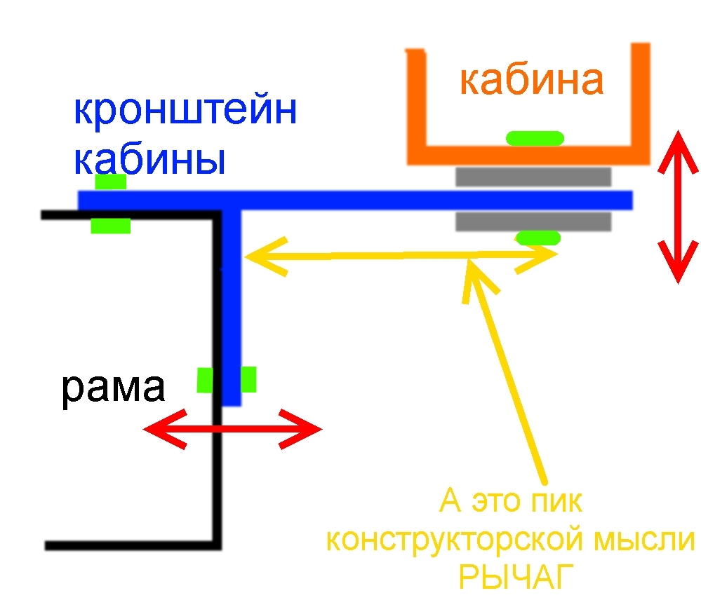

rusgg 4 003 Опубликовано 4 апреля, 2014 Вот именно,либо его вообще нет,либо он должен быть затянут.когда болт хорошо затянут,похоже он дергает раму туда сюда и ломает. Если болта нет, то давление на раму в одну сторону Поделиться сообщением Ссылка на сообщение Поделиться на другие сайты
rusgg 4 003 Опубликовано 4 апреля, 2014 Типа того 1 Поделиться сообщением Ссылка на сообщение Поделиться на другие сайты

Alex030569 6 774 Опубликовано 4 апреля, 2014 Типа тогоХорошая схемка.И как видим внутрь рамы давления нет,т.к. держит болт в полке.А вот наружу(когда кабина "подпрыгивает" на кочках) очень да же хорошо вырывает раму.У тебя и на фото это хорошо видно.Так что единственно правильное решение-убирать сразу это болт. Поделиться сообщением Ссылка на сообщение Поделиться на другие сайты
rusgg 4 003 Опубликовано 4 апреля, 2014 Хорошая схемка.И как видим внутрь рамы давления нет,т.к. держит болт в полке.А вот наружу(когда кабина "подпрыгивает" на кочках) очень да же хорошо вырывает раму.У тебя и на фото это хорошо видно.Так что единственно правильное решение-убирать сразу это болт.естественно внутрь давит статический и динамический вес кабины. Но если есть болт то когда кабина прыгает то возникает динамическая сила наружу рамы, которая выгибает раму наружу. Дальше удар снизу давит раму внутрь, и так постоянно. Если нету болта то кронштейн тупо прыгает и не тянет За собой раму, а просто стучит по ней, что не так страшно для металла Поделиться сообщением Ссылка на сообщение Поделиться на другие сайты
