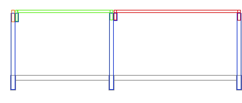

rusgg 4 003 Опубликовано 28 апреля, 2014 (изменено) ну и делай,только что бы подымался от 2.0 до 2.4 у меня не было случаев чтобы такой груз и нельзя везти открытым2.4 то куда?! УЖОС ...да нее,3.2 ужос, было не раз.по конструкции есть вопросыкаркасанужен разборный бок, со снятием верхней дубинки и стоек и снятием задней дубинки. Изменено 28 апреля, 2014 пользователем rusgg Поделиться сообщением Ссылка на сообщение Поделиться на другие сайты

rusgg 4 003 Опубликовано 28 апреля, 2014 вот если один бок шалаша будет жесткий , а другой разборный,интересно не поломает жесткую сторону ? Поделиться сообщением Ссылка на сообщение Поделиться на другие сайты
rusgg 4 003 Опубликовано 28 апреля, 2014 на стойки труба 40х40х2.5 (или 2 не помню ,уже есть)длина вставки?вдоль труба?поперечины? (задняя понятно опять 40х40х2.5) Поделиться сообщением Ссылка на сообщение Поделиться на другие сайты
газель2005 2 737 Опубликовано 28 апреля, 2014 Косынки нужны,и спереди крепление к стойке не очень. Поделиться сообщением Ссылка на сообщение Поделиться на другие сайты
rusgg 4 003 Опубликовано 28 апреля, 2014 Косынки нужны,и спереди крепление к стойке не очень.куда их лепить? Поделиться сообщением Ссылка на сообщение Поделиться на другие сайты
rusgg 4 003 Опубликовано 28 апреля, 2014 типа того Поделиться сообщением Ссылка на сообщение Поделиться на другие сайты
газель2005 2 737 Опубликовано 29 апреля, 2014 (изменено) Стойки сделать из профиля 60 на 40, а перед жесткостенный.Вместо одной поперечины на средней стойке,можно кинуть две на продольные,вплотную практически.Бочину противоположную можно зашить съемной фанерой,то есть с внутренней части на стойки во всю длину приварить ленту 5 см,с обратной стороны стоек сделать уголки во всю длину.Уголки закрепить с помощью болтов,а в стойках сделать резьбовые заклепки. Изменено 29 апреля, 2014 пользователем газель2005 1 Поделиться сообщением Ссылка на сообщение Поделиться на другие сайты
