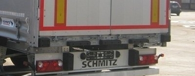

rusgg 4 003 Опубликовано 1 мая, 2014 (изменено) Так я и говорю-крепить надо хорошо!А испытывать крепость бортов,чего то как то не по мне.допустим ты 20 головок, или 20 гидро цилиндров.Куда и как их крепить? Они круглые.Так я и говорю-крепить надо хорошо!А испытывать крепость бортов,чего то как то не по мне.так борт есть у всех.Только разница в креплении этого борта к платформе и стойке.Или только к стойке.Причем к стойке борт практически не крепится, просто лежит там ,может легко подняться грузом. Вот такие закрывашки бы поставить,как они называются? Изменено 1 мая, 2014 пользователем rusgg Поделиться сообщением Ссылка на сообщение Поделиться на другие сайты
