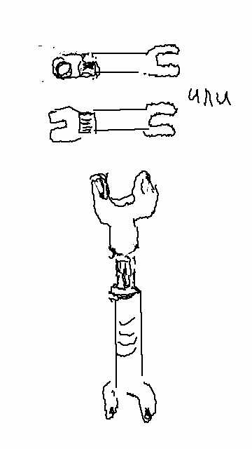

Mycoyan 150 Опубликовано 2 мая, 2012 Народ, выручайте! Разбирал кардан, меток не сделал. (Приехал в гости друг, и пришлось отложить ремонт.) Сейчас хоть убей не вспомню, как стояли проушины для обойм крестовины на передней половинке кардана - друг напротив друга или под 90 градусов, или ещё как-то..Газелей поблизости нет, посмотреть не у кого.Попытаюсь нарисовать в пейнте рисунок. Поделиться сообщением Ссылка на сообщение Поделиться на другие сайты
Vic123 261 Опубликовано 2 мая, 2012 Не знаю правильно или нет, но у меня стоят в одной плоскости т.е. друг напротив друга. Поделиться сообщением Ссылка на сообщение Поделиться на другие сайты
AHдрей 1 883 Опубликовано 2 мая, 2012 Народ, выручайте! ...Попытаюсь нарисовать в пейнте рисунок.http://acat.autodealer.ru/index.php?tree=24_2318 В одной плоскости, только если перевернёшь на 180, наверняка будет вибрация... Поделиться сообщением Ссылка на сообщение Поделиться на другие сайты
timur 9 Опубликовано 2 мая, 2012 Народ, выручайте! Разбирал кардан, меток не сделал. (Приехал в гости друг, и пришлось отложить ремонт.) Сейчас хоть убей не вспомню, как стояли проушины для обойм крестовины на передней половинке кардана - друг напротив друга или под 90 градусов, или ещё как-то..Газелей поблизости нет, посмотреть не у кого.Попытаюсь нарисовать в пейнте рисунок. Поделиться сообщением Ссылка на сообщение Поделиться на другие сайты
мамонт 74 255 Опубликовано 2 мая, 2012 (изменено) Народ, выручайте! Разбирал кардан, меток не сделал. (Приехал в гости друг, и пришлось отложить ремонт.) Сейчас хоть убей не вспомню, как стояли проушины для обойм крестовины на передней половинке кардана - друг напротив друга или под 90 градусов, или ещё как-то..Газелей поблизости нет, посмотреть не у кого.Попытаюсь нарисовать в пейнте рисунок.там метки заводские ,на двух половинках стоят ,на самих концах ,на одной где сварка под подвесным ,на другой на самой проушине ,там маленькие стрелочки ,, Изменено 2 мая, 2012 пользователем мамонт 74 Поделиться сообщением Ссылка на сообщение Поделиться на другие сайты
Mycoyan 150 Опубликовано 2 мая, 2012 БОЛЬШОЕ Спасибо, парни, выручили! Поделиться сообщением Ссылка на сообщение Поделиться на другие сайты
Михалыч S360VYM 615 Опубликовано 3 мая, 2012 там метки заводские ,на двух половинках стоят ,на самих концах ,на одной где сварка под подвесным ,на другой на самой проушине ,там маленькие стрелочки ,,Если шлиц мелкий. Журнал "За Рулём " рекомендовал сдвинуть вилки относительно плоскости друг друга на один шлиц. Для снижения вибраций .Сейчас турецкие каданы для ГАЗ такие и АВТОВАЗ делает такие карданы . Поделиться сообщением Ссылка на сообщение Поделиться на другие сайты
