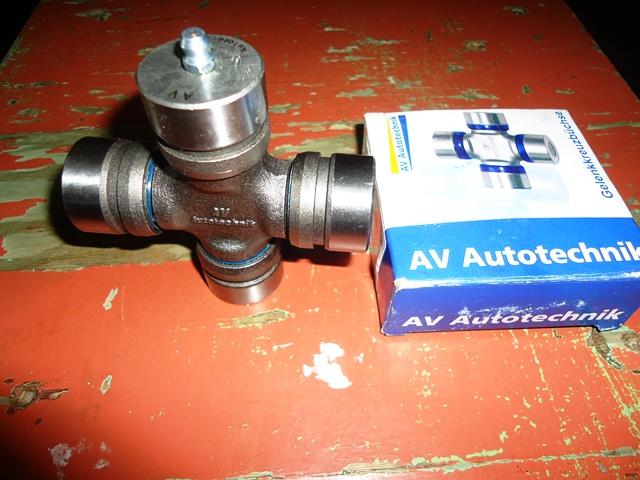

jokerxxx 1 Опубликовано 5 апреля, 2013 Купил крестовины,у них масленки в шашку вставлены :huh: Поделиться сообщением Ссылка на сообщение Поделиться на другие сайты
