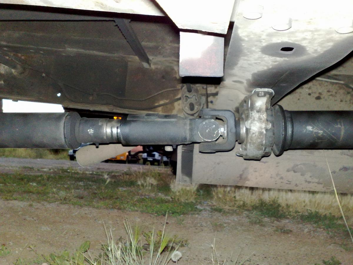

kostyan16 1 Опубликовано 18 июля, 2013 понятно, я поэтому новый кардан покупал а узел они поставили свой не знаю от чего но по размеру подходит,делал в гараж 2000 УКД Поделиться сообщением Ссылка на сообщение Поделиться на другие сайты
kostyan16 1 Опубликовано 18 июля, 2013 с фотографировал Поделиться сообщением Ссылка на сообщение Поделиться на другие сайты

gallar 1 Опубликовано 29 июля, 2013 ребят щас снял кардан и увидел что с подвесного слезла резинка и почти вся стерлась о кардан! это уже во второй раз ! что это может быть? подскажите! щас поеду за новым подвесным!!! и еще вопрос подвесные прикручиваются с верху или снизу как на фото у костяна16??? Поделиться сообщением Ссылка на сообщение Поделиться на другие сайты
frol1958 72 Опубликовано 29 июля, 2013 Я первый раз увидел на фото , что кардан прикручен снизу. У меня сверху , снизу не встречал, только на фотке. Поделиться сообщением Ссылка на сообщение Поделиться на другие сайты
efim_tula 167 Опубликовано 29 июля, 2013 ребят щас снял кардан и увидел что с подвесного слезла резинка и почти вся стерлась о кардан! это уже во второй раз ! что это может быть? подскажите! щас поеду за новым подвесным!!!и еще вопрос подвесные прикручиваются с верху или снизу как на фото у костяна16???первый подвисной сверху, второй снизу, подвесные старого образца бери, новые на длинных плохо ходят Поделиться сообщением Ссылка на сообщение Поделиться на другие сайты
gallar 1 Опубликовано 29 июля, 2013 ясно буду пробовать Поделиться сообщением Ссылка на сообщение Поделиться на другие сайты
газель2005 2 766 Опубликовано 29 июля, 2013 Только смотри,они есть в таком виде Желательно что бы это резиновое кольцо было цельное с резиной подвесного,и не снималось. Поделиться сообщением Ссылка на сообщение Поделиться на другие сайты
kostyan16 1 Опубликовано 1 августа, 2013 Я первый раз увидел на фото , что кардан прикручен снизу. У меня сверху , снизу не встречал, только на фотке.на фермерах с4,2 кузовом при таком расположении подвесных кардан получаеться почти абссалютно прямым ,при загрузке в две тонны шлицевой узел вытягиваеться примерно 4-5 см, при стандартном исполнении кардана при такой загрузке начинает стирать резину защитным фланцем и вытягивать шайбу и начинаеться износ шлицевой в соодинении частей вала,сделав скользящий узел я избавился от этого гемора, Поделиться сообщением Ссылка на сообщение Поделиться на другие сайты
