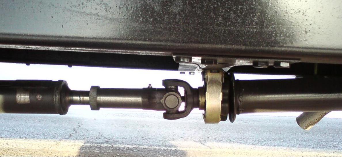

паравоз 21 Опубликовано 6 ноября, 2013 Вот такую штукенцию туда требуется внедрить. ;) Поделиться сообщением Ссылка на сообщение Поделиться на другие сайты
slash98 244 Опубликовано 6 ноября, 2013 Alex030569,вроде ведь выяснили, что наоборот при перегрузе кардан тянет назад , а если рессоры усилить то не будет влиять перегруз ?Дык, этаж запомнить нужно или найти где написано и перечитать, а посоветовать чегонибуть хочется уже сейчас )) А если ещё добавить, что при добавлении рессор он уходит вперёд, то мозгу перезагрузка потребуется )) Вот такую штукенцию туда требуется внедрить. ;)А зачем? Чтобы кардан почаще менять? 1 Поделиться сообщением Ссылка на сообщение Поделиться на другие сайты
