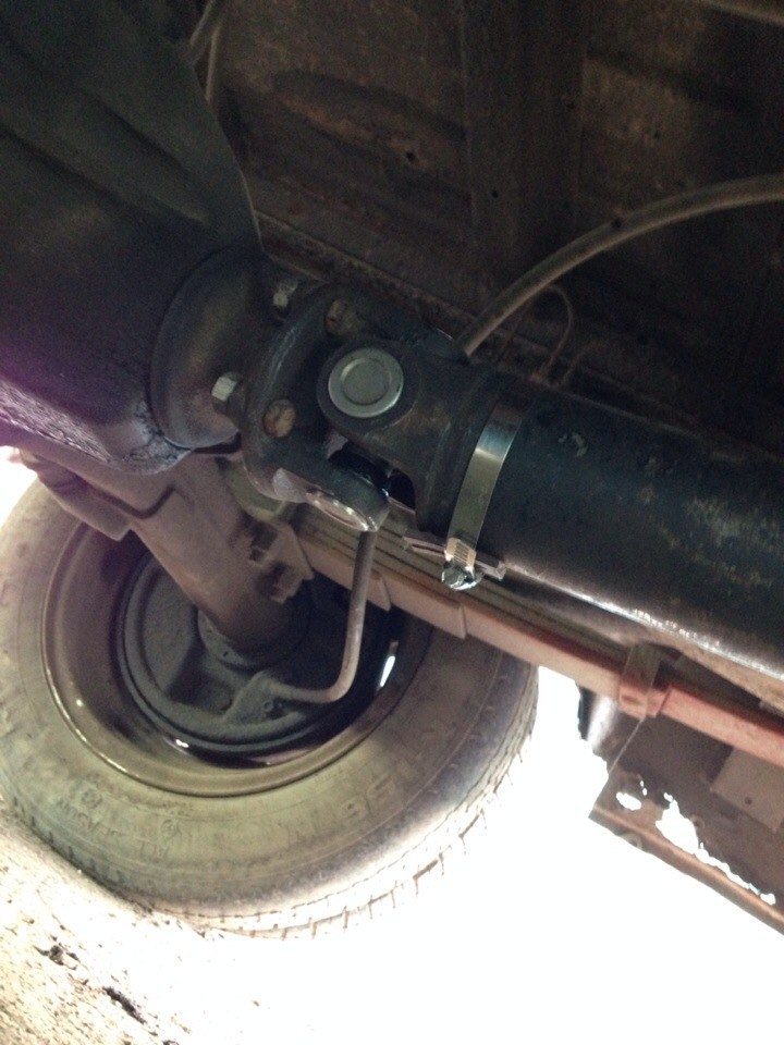

fuzh 0 Опубликовано 27 мая, 2014 немного поделюсь опытом: поменял крестовину, началась вибрация от 80 км/ч. Когда собирал обратно - видимо все перепутал в задней части кардана. Домкратом вывесил мост и отбалансировал кардан, как на фотке. Сэкономил прилично денег и времени! Поделиться сообщением Ссылка на сообщение Поделиться на другие сайты

Луидор-мужик 35 Опубликовано 18 июня, 2014 немного поделюсь опытом: поменял крестовину, началась вибрация от 80 км/ч. Когда собирал обратно - видимо все перепутал в задней части кардана. Домкратом вывесил мост и отбалансировал кардан, как на фотке. Сэкономил прилично денег и вреДружище подскажи а как определил что именно сюда груз надо вешать? Поделиться сообщением Ссылка на сообщение Поделиться на другие сайты

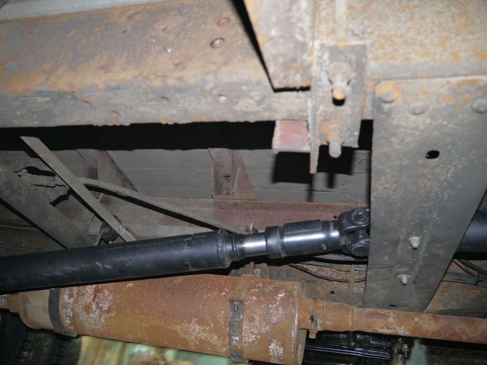

TAD 387 Опубликовано 31 июля, 2014 Вообще кардан на Газеле устроен не правильно. шлицевой не должно быть в КПП. Она должна быть со стороны моста, у подвесного. ( как на ГАЗ 53 или Валдай).По возможности меняйте на правильный кардан. И тогда проблемы подвесных уйдут. 1 Поделиться сообщением Ссылка на сообщение Поделиться на другие сайты
Goga 130 Опубликовано 31 июля, 2014 Вообще кардан на Газеле устроен не правильно. шлицевой не должно быть в КПП. Она должна быть со стороны моста, у подвесного. ( как на ГАЗ 53 или Валдай).По возможности меняйте на правильный кардан. И тогда проблемы подвесных уйдут.В чём он неправильный? Ну поменяешь будет люфт в шлицах по середине вала. Плюс смазка нужна. Поделиться сообщением Ссылка на сообщение Поделиться на другие сайты
TAD 387 Опубликовано 31 июля, 2014 Ты когда грузишь машину что с подвесным происходит? Поделиться сообщением Ссылка на сообщение Поделиться на другие сайты
Goga 130 Опубликовано 31 июля, 2014 нечего особенного обычная работа механизма Поделиться сообщением Ссылка на сообщение Поделиться на другие сайты
Андрей 42 34 Опубликовано 31 июля, 2014 http://atlib.ru/video/zamena-krestoviny-kardannogo-vala-gazeli-2023 сознавайтесь кто? Поделиться сообщением Ссылка на сообщение Поделиться на другие сайты
kovaikin 162 Опубликовано 31 июля, 2014 Вообще кардан на Газеле устроен не правильно. шлицевой не должно быть в КПП. Она должна быть со стороны моста, у подвесного. ( как на ГАЗ 53 или Валдай).По возможности меняйте на правильный кардан. И тогда проблемы подвесных уйдут.гдеб такой ещё кардан взять бы, а то блатуете менять на нормальный так тогда и скажите где его прикупить :) Поделиться сообщением Ссылка на сообщение Поделиться на другие сайты
TAD 387 Опубликовано 31 июля, 2014 kovaikin, Надо, сделаю. Было бы желание. нечего особенного обычная работа механизма Дальнейший разговор бессмыслен. Поделиться сообщением Ссылка на сообщение Поделиться на другие сайты
Goga 130 Опубликовано 31 июля, 2014 kovaikin, Надо, сделаю. Было бы желание. Дальнейший разговор бессмыслен. У валдая и 53 какая коробка. У газели с удленителем.с волги. Играет за счёт резины. Уже сколько лет езжу проблем кроме как из за подшипника не было не разу.Или открыл производство карданных валов в подвале. Поделиться сообщением Ссылка на сообщение Поделиться на другие сайты
TAD 387 Опубликовано 31 июля, 2014 (изменено) Играет за счёт резины. Уже сколько лет езжу проблем кроме как из за подшипника не было не разуА почему подшипник умирает ты не задумывался? А выглядит это так... Изменено 31 июля, 2014 пользователем TAD 1 Поделиться сообщением Ссылка на сообщение Поделиться на другие сайты
Goga 130 Опубликовано 31 июля, 2014 Просвети! Ну от подвесного не избавился. Люфт в шлицах будет и так же уже в двух местах на коробке и у подвесного. Поделиться сообщением Ссылка на сообщение Поделиться на другие сайты
TAD 387 Опубликовано 31 июля, 2014 Ну от подвесного не избавилсяВолгу вспомни... и КПП от нее. Не было там подвесного, была связка мост-КПП. Вот и шлицевая присутствовала в КПП. А Газель к сожалению унаследовала КПП от Волги. Подвесной дохнет по причине что работает на излом, причем нагрузка на него идет односторонняя. Чем больше нагружено авто, тем больше излом. Есть еще вопросы? Поделиться сообщением Ссылка на сообщение Поделиться на другие сайты

slash98 245 Опубликовано 31 июля, 2014 TAD, любой конченый подвесной если вскрыть, то увидишь тупо ржавчину и кончаются они только изза попадания воды. Если при установке его вскрыть и обильно смазать чемнибуть хорошим, то ходит ооочень долго. А шлицы на кардане, это не гуд, это ахилесова пята всех полных приводов, вечный люфт и вибрация. Она нужна или можно ее убратьлучше не убирать. Если убрать, то кардан может в коробку упереться. Поделиться сообщением Ссылка на сообщение Поделиться на другие сайты
