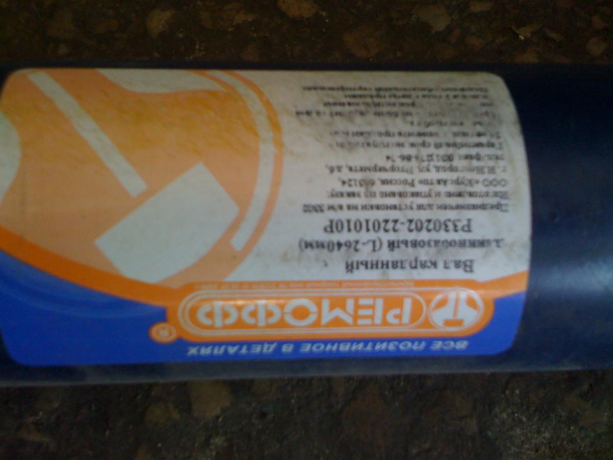

020310 8 Опубликовано 19 июня, 2015 Парни, я 2 недели назад купил и поставил украинский (Чернигов) взамен заскрипевшего турка. Через 200 км !!! пробега началась вибрация от 40 до 70 км/ч. Снял его и обалдел!!! Передняя и средняя крестовины сильно клинили, хотя перед установкой все хорошо шприцевал.В магазе поменяли на синего цвета Ремофф в рыжей сетке, якобы Нижний делает, хотя попахивает китайщиной. Бодаться с ними было некогда, работа была. Промазал, поставил , пока нормально, но все равно с родным было лучше.Теперь хочу отремонтировать турка прозапас!!! Поделиться сообщением Ссылка на сообщение Поделиться на другие сайты
вилли 941 Опубликовано 20 июня, 2015 (изменено) Парни, я 2 недели назад купил и поставил украинский (Чернигов) взамен заскрипевшего турка. Через 200 км !!! пробега началась вибрация от 40 до 70 км/ч. Снял его и обалдел!!! Передняя и средняя крестовины сильно клинили, хотя перед установкой все хорошо шприцевал.В магазе поменяли на синего цвета Ремофф в рыжей сетке, якобы Нижний делает, хотя попахивает китайщиной. Бодаться с ними было некогда, работа была. Промазал, поставил , пока нормально, но все равно с родным было лучше.Теперь хочу отремонтировать турка прозапас!!!Я на марку не смотрю,оцениваю так сказать,внешние качества литья,шлифовки и т.п.,у хороших з/ч они всегда на уровне.А потом подшипники покручиваю,"прислушиваюсь" руками - чуть сомнения - неподходят.Когда подойдут - беру,ноооооо проезжая следующий магазин з/ч обязательно зайду и туда сравнить с имеющимися у них крестовинами.И если понравятся больше,не стесняясь везу купленное взад. Представляю,сколько геморою я задаю продавцам,но как они с нами,так и мы с ними.А Ремофф если говоришь нормальные,выложил бы фотку,плиз Изменено 20 июня, 2015 пользователем вилли Поделиться сообщением Ссылка на сообщение Поделиться на другие сайты

020310 8 Опубликовано 21 июня, 2015 Вот этикетка этого изделия. Я не утверждаю что этот кардан супер-пупер!!!! Это время покажет!!! Поделиться сообщением Ссылка на сообщение Поделиться на другие сайты
