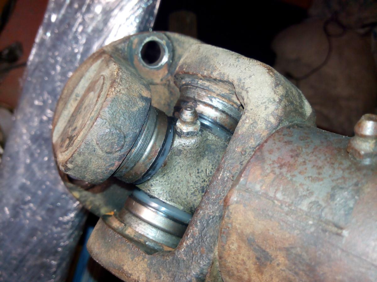

mill 127 Опубликовано 18 сентября, 2015 Обещали помочь индентифицировать. Это 4х4. Или еще снимки нужны? Поделиться сообщением Ссылка на сообщение Поделиться на другие сайты

mill 127 Опубликовано 19 сентября, 2015 Сереж посмотри 812 сообщение.Утюг обещал помочь производителя кардана опознать. Поделиться сообщением Ссылка на сообщение Поделиться на другие сайты
Toyota007 2 891 Опубликовано 19 сентября, 2015 mill, Фотка ни о чем,я даже не понял,от какого моста этот кардан.Могу сказать железно,что это не терсан.Остается их всего два,или арзамас или Беларусь... :D :lol: :D Поделиться сообщением Ссылка на сообщение Поделиться на другие сайты
Lakostra 185 Опубликовано 19 сентября, 2015 Обещали помочь индентифицировать. Это 4х4. Или еще снимки нужны?Это 4х4 Арзамас ,и масленочку шлицевую смазывать на фото видно,у Беларусского фланец квадратной формы,ну а Турецкий вообще рядом по формам не стоял. 1 Поделиться сообщением Ссылка на сообщение Поделиться на другие сайты
Toyota007 2 891 Опубликовано 19 сентября, 2015 Это 4х4 Арзамас ,и масленочку шлицевую смазывать на фото видно,у Беларусского фланец квадратной формы,ну а Турецкий вообще рядом по формам не стоял.Точно,у меня беларусь,у меня флянец квадратный. Поделиться сообщением Ссылка на сообщение Поделиться на другие сайты
mill 127 Опубликовано 19 сентября, 2015 mill, Фотка ни о чем,я даже не понял,от какого моста этот кардан.Могу сказать железно,что это не терсан.Остается их всего два,или арзамас или Беларусь... :D :lol: :D Арзамас это хорошо? А какая разница от какого моста? У газели одинаковые. Поделиться сообщением Ссылка на сообщение Поделиться на другие сайты
