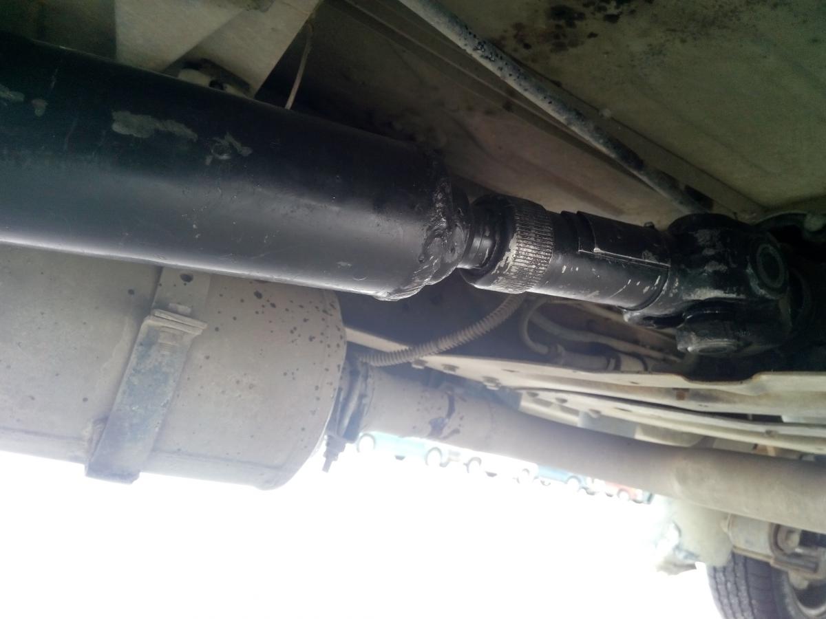

SA.DIESEL 293 Опубликовано 9 февраля, 2016 кому интересно. кардан на шлицах своими руками. минимум переделок Поделиться сообщением Ссылка на сообщение Поделиться на другие сайты
Igor85 122 Опубликовано 9 февраля, 2016 кому интересно. кардан на шлицах своими руками. минимум переделокесли шлицевая уазовская, долго не проходит. Поделиться сообщением Ссылка на сообщение Поделиться на другие сайты
Crady 8 673 Опубликовано 9 февраля, 2016 SA.DIESEL, лучше бы ты или на тристановской шлицевой или белорусской(белкард) собрал.родная уазиковская,стоковая очень ненадёжна.ща белоруссы для нивы карданы делают куда как мощней чем эта уазовская.https://www.drive2.ru/l/5695576 Поделиться сообщением Ссылка на сообщение Поделиться на другие сайты
SA.DIESEL 293 Опубликовано 9 февраля, 2016 Окей спасибо, буду иметь в виду. Хотя... я не гонщик, думаю на мой век хватит. Поделиться сообщением Ссылка на сообщение Поделиться на другие сайты
Crady 8 673 Опубликовано 9 февраля, 2016 я не гонщик, думаю на мой век хватит.эту шлицевую без особой нагрузки на уаз разбивает.чисто при езде по городу. Поделиться сообщением Ссылка на сообщение Поделиться на другие сайты
SA.DIESEL 293 Опубликовано 9 февраля, 2016 эту шлицевую без особой нагрузки на уаз разбивает.чисто при езде по городу.Не нашёл в белорусских карданах моего размера. Потому как он у меня уже 10 лет составной длинный от волги короткий выточен с с уазовского. Поделиться сообщением Ссылка на сообщение Поделиться на другие сайты
Crady 8 673 Опубликовано 9 февраля, 2016 Не нашёл в белорусских карданах моего размера. Потому как он у меня уже 10 лет составной длинный от волги короткий выточен с с уазовского.и не найдёшь,это так же самоделки.или закажи тристановский вот тут,у нас на форумеhttps://www.gazelleclub.ru/forum/topic/55251-razborka-gazelei-u-petrovicha/цена порадует.я взял себе под переделку.а,да,кардан приехал можно сказать нулёвый,пилил и плакал :D Поделиться сообщением Ссылка на сообщение Поделиться на другие сайты
