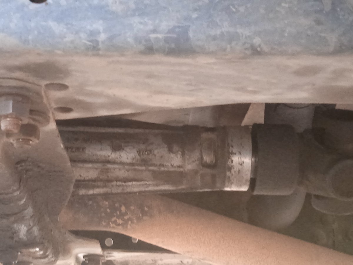

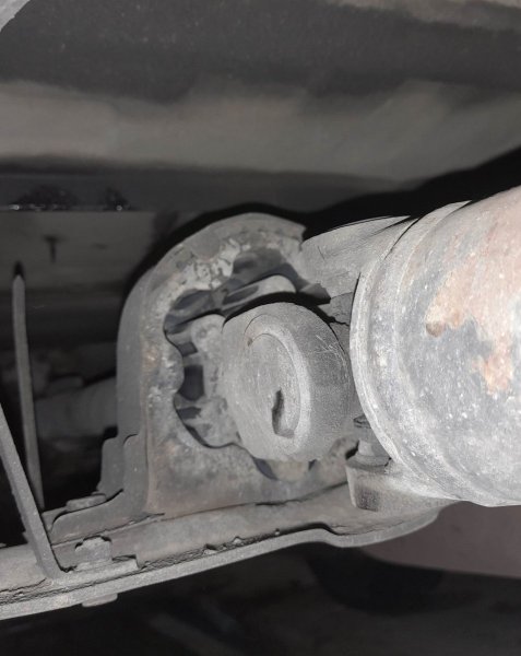

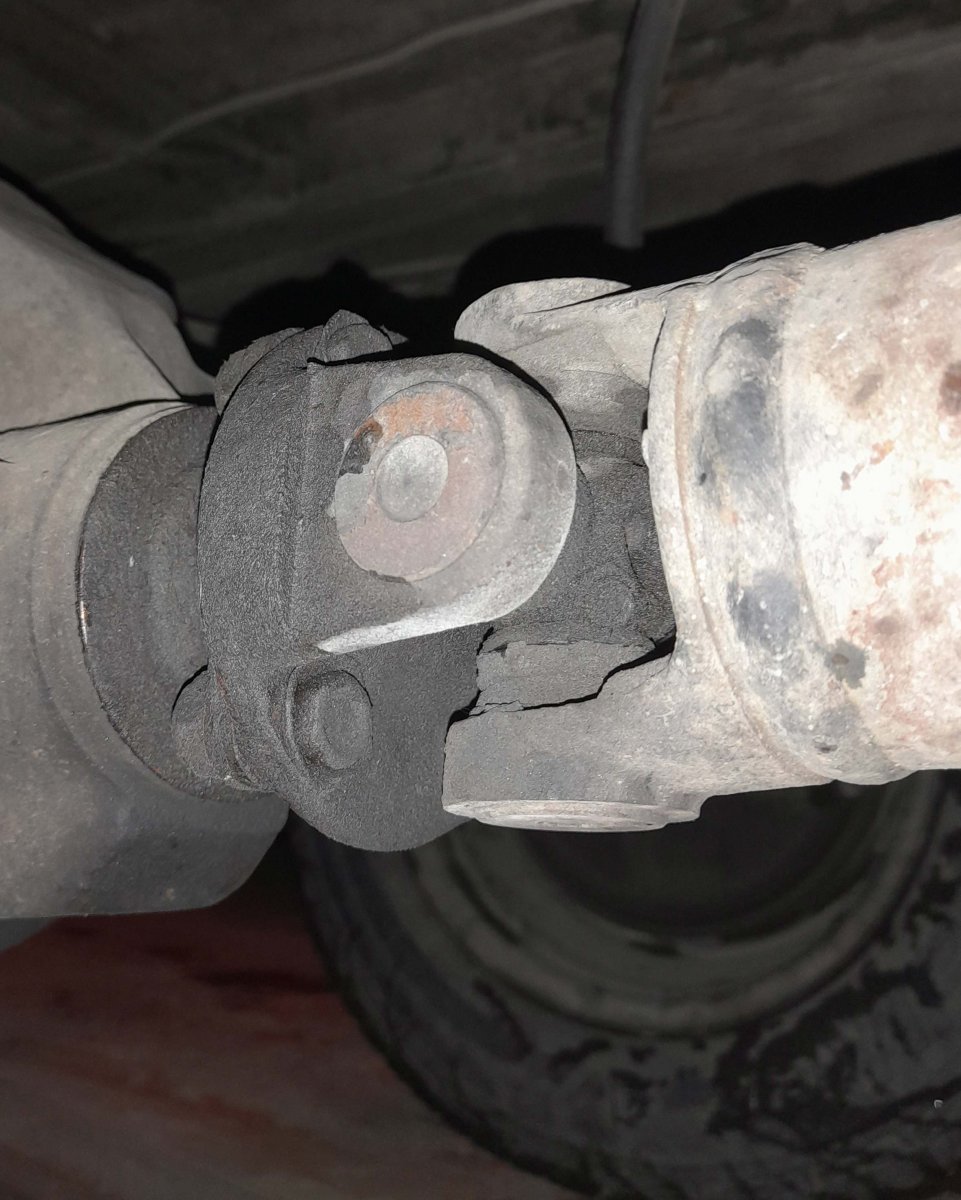

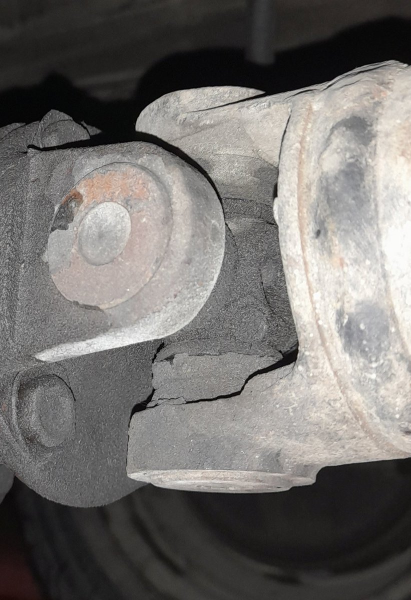

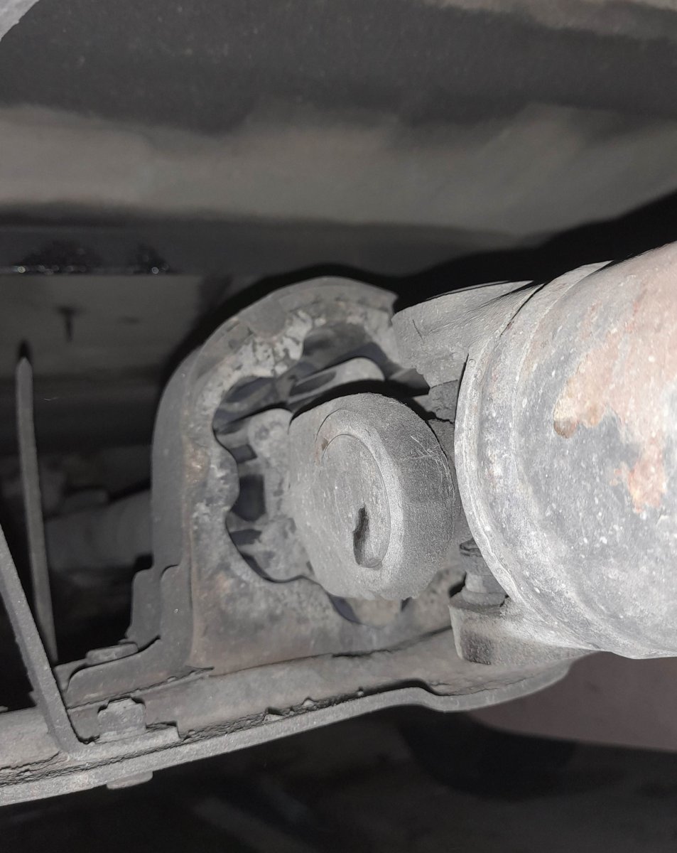

Маховик1 106 Опубликовано 13 мая Добрый день коллеги на моей машинке очень внезапно, можно сказать стремительно помер подвесной. Не гудел, не дёргался, а просто стал клинить. Машинка NEXT кузов 4,26 м заводское удлинение (шасси) двиг. Cummins 2,8 пробег 160 т.км. Сняли кардан оказался безвестным китайцем длина 2,72 в сжатом положении. На фланцах и вилках выбито YDZ. Крестовины на стопорных кольцах, на трубах стоят метки чтобы правильно собрать. З/Ч к нему нигде нет, только колхозить. Чтобы снять подвесной нужно обязательно половинить шарнир, а крестовины нестандартные, хрен его знает подберёшь ли потом если что! Не понятно почему завод ставя этот вроде бы ремонтопригодный кардан не озаботился выписать з/ч к нему и барыжил бы ими! Сам то кардан качественный и мощный! 1 Поделиться сообщением Ссылка на сообщение Поделиться на другие сайты

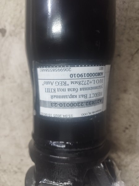

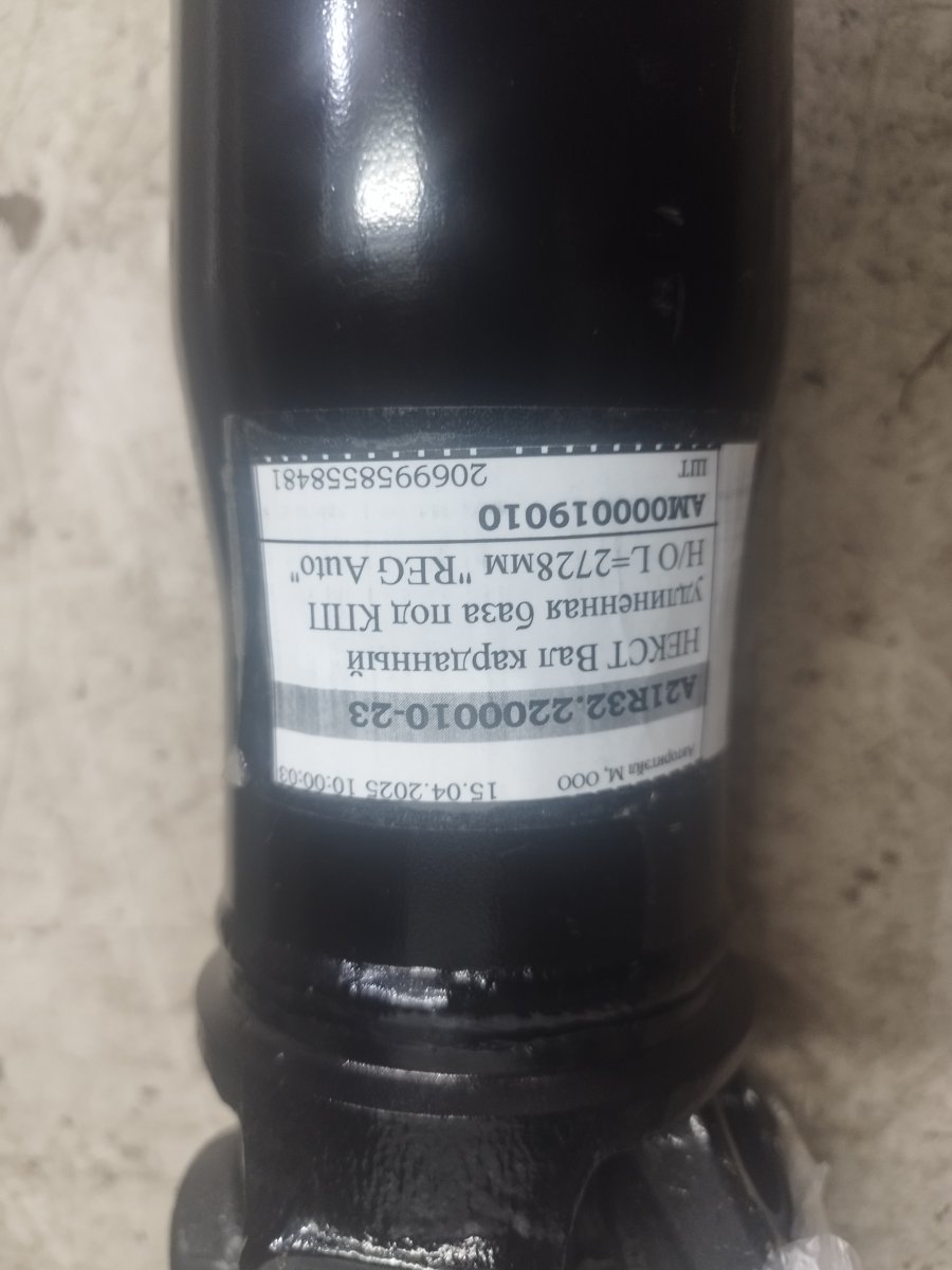

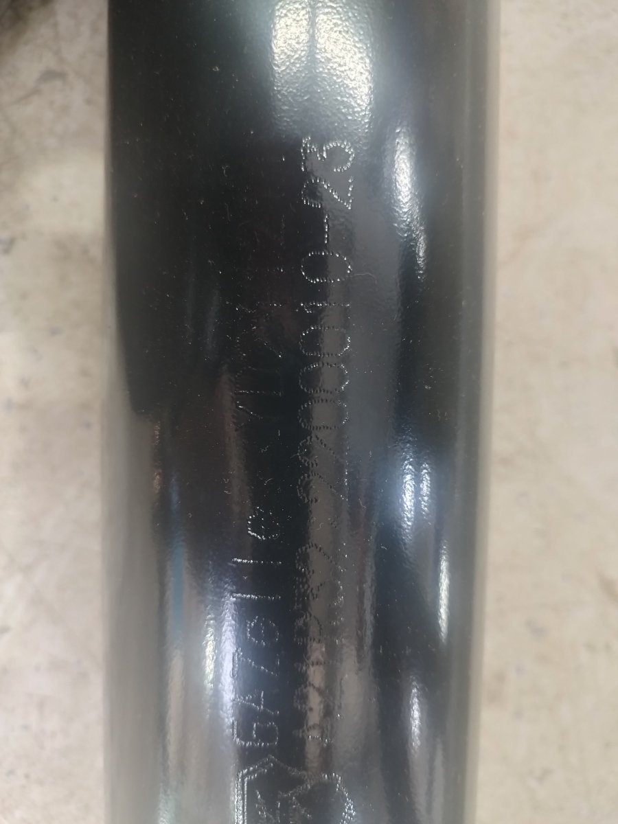

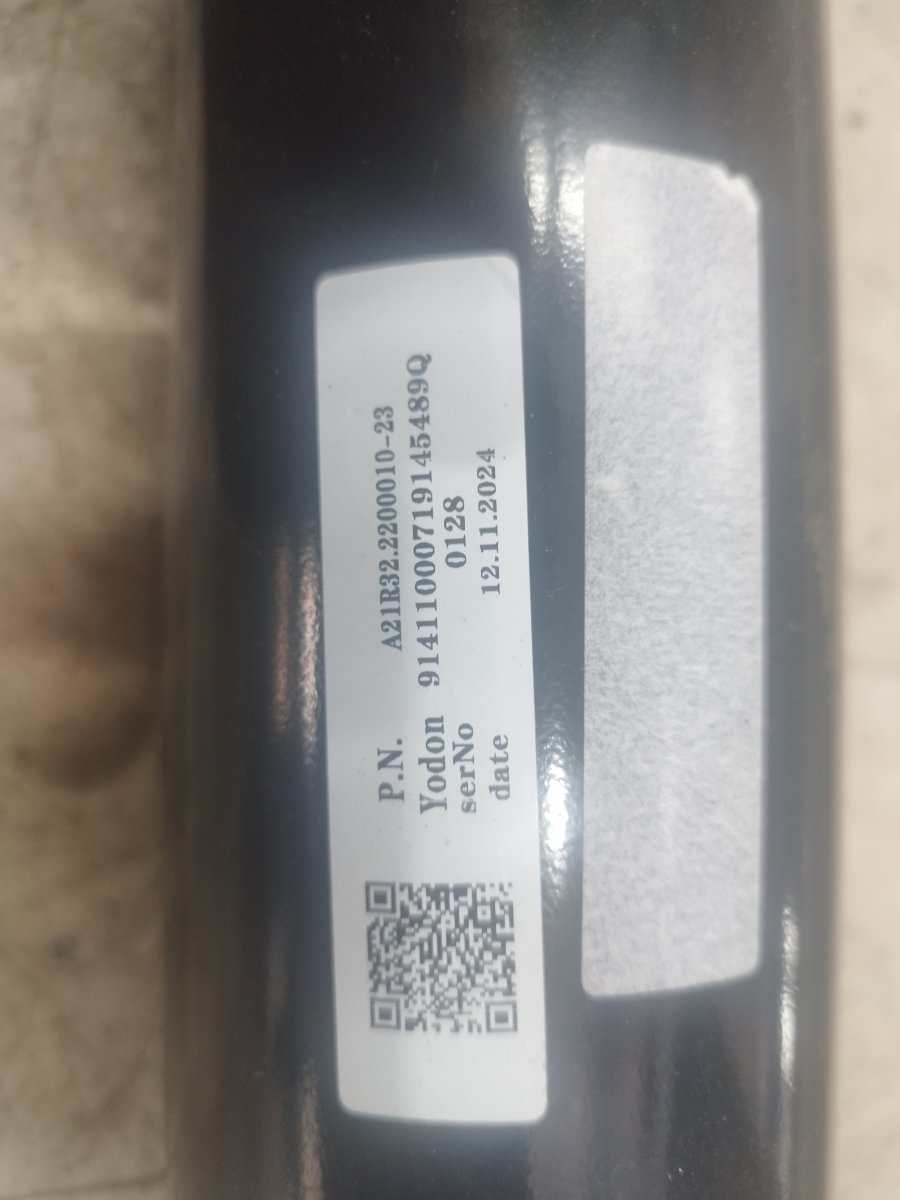

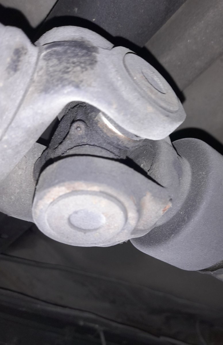

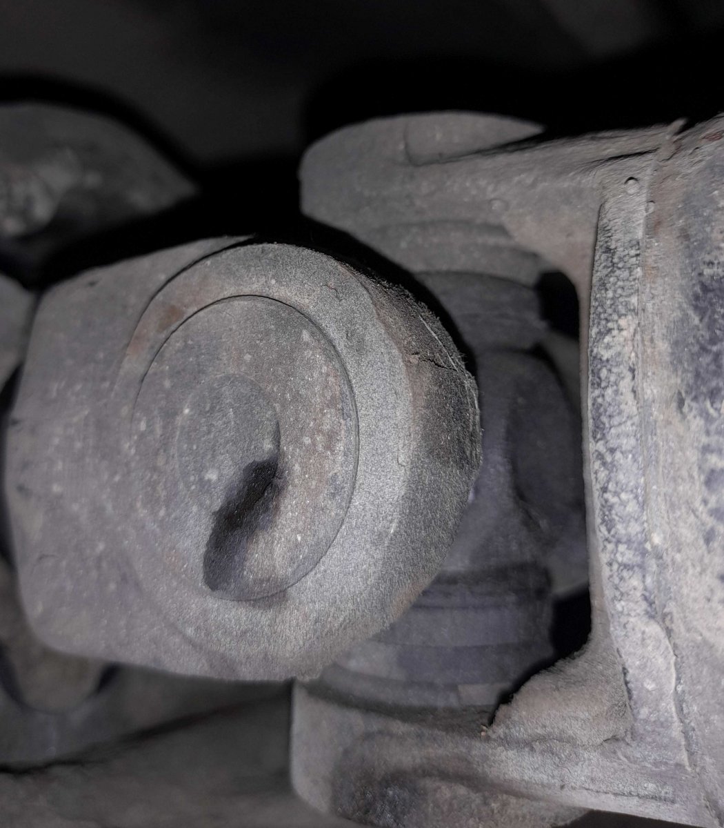

Маховик1 106 Опубликовано 15 мая Привет парни! Вот купил новый кардан. Для более быстрого поиска хорошо бы знать его маркировку, а она на родном кардане уже не читается. Вот на свою машинку с нового кардана выкладываю! 1 Поделиться сообщением Ссылка на сообщение Поделиться на другие сайты
