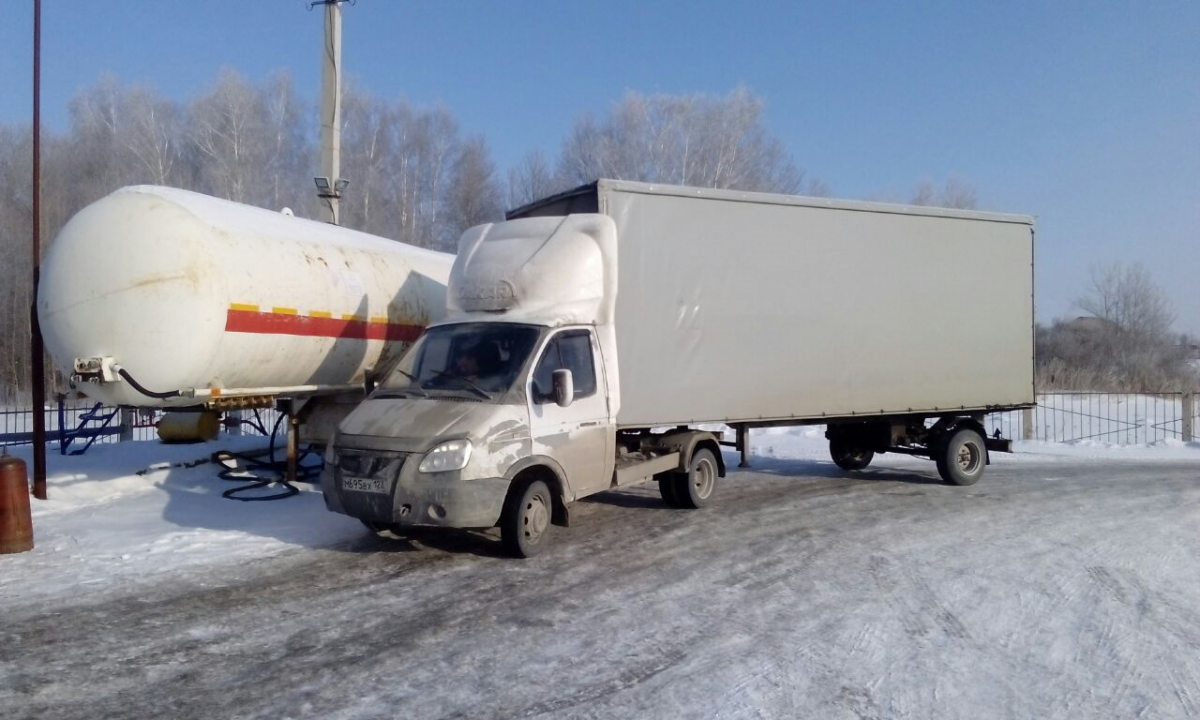

kombrig 605 Опубликовано 26 января, 2018 не знаю как ино нашим условиям эксплуатации требуется полный привод зимой.попался мне во дворе газель полуприцеп ,очень надолго перекрыл движение -буксовал на льду,и помочь не подобраться . Поделиться сообщением Ссылка на сообщение Поделиться на другие сайты
rusgg 4 003 Опубликовано 26 января, 2018 Как то не правильно делают развесовку наши,базу надо длиннее чтобы на ось была нагрузка больше. Да и вообще нечего делать во дворах такой машине Поделиться сообщением Ссылка на сообщение Поделиться на другие сайты
МОЗГ 67 Опубликовано 26 января, 2018 вообще нечего делать во дворах такой машинеcогласен, но если переезд? Поделиться сообщением Ссылка на сообщение Поделиться на другие сайты
rusgg 4 003 Опубликовано 26 января, 2018 12 метровый кузов примерно на 8 тонн потянет С полу прицепом про переезды можно забыть, хотя договориться можно со всеми и обо всем Поделиться сообщением Ссылка на сообщение Поделиться на другие сайты

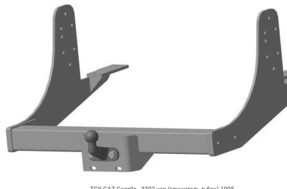

tim36 14 Опубликовано 16 февраля, 2018 (изменено) Всем привет! Хочу купить прицепное на ГАЗель, какое выбрать: с целиковым шаром на болтах или под американский квадрат? Душа лежит на квадрат...У кого большой опыт таскания прицепов на ГАЗеле? Изменено 16 февраля, 2018 пользователем tim36 Поделиться сообщением Ссылка на сообщение Поделиться на другие сайты
МОЗГ 67 Опубликовано 16 февраля, 2018 бери как на втором фото Поделиться сообщением Ссылка на сообщение Поделиться на другие сайты
qoxo 111 Опубликовано 18 февраля, 2018 Всем привет! Хочу купить прицепное на ГАЗель, какое выбрать: с целиковым шаром на болтах или под американский квадрат? Душа лежит на квадрат...У кого большой опыт таскания прицепов на ГАЗеле?У меня стоит фаркоп как на первом фото. Хожу с прицепом с 2010 года. Общий пробег далеко за 300т.км., прицеп гружу от 2500 до 3500кг.Данный фаркоп проблем не доставляет, правда немного усилил и один раз поменял шар.А фаркоп под квадрат считаю для эпизодической езды с прицепом, так же он гремит, т.к. имеет люфт. 1 Поделиться сообщением Ссылка на сообщение Поделиться на другие сайты

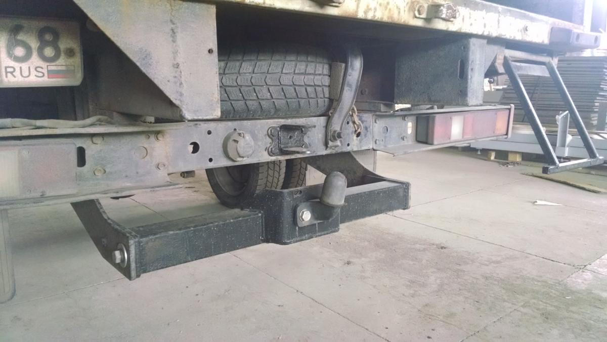

МОЗГ 67 Опубликовано 8 апреля, 2018 моя 1 Поделиться сообщением Ссылка на сообщение Поделиться на другие сайты

паганини 453 Опубликовано 8 апреля, 2018 У меня стоит фаркоп как на первом фото. Хожу с прицепом с 2010 года. Общий пробег далеко за 300т.км., прицеп гружу от 2500 до 3500кг.Самый лучший вариант для Газели.Таскал на фермере с таким фаркопом тяжёлые прицепы: и торговые тонары, и гримвагены, и катера. Поделиться сообщением Ссылка на сообщение Поделиться на другие сайты
