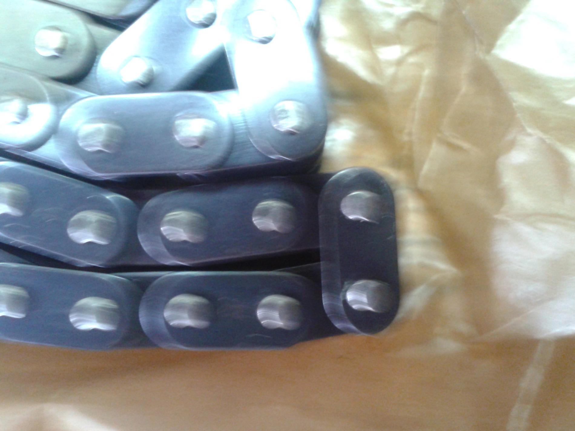

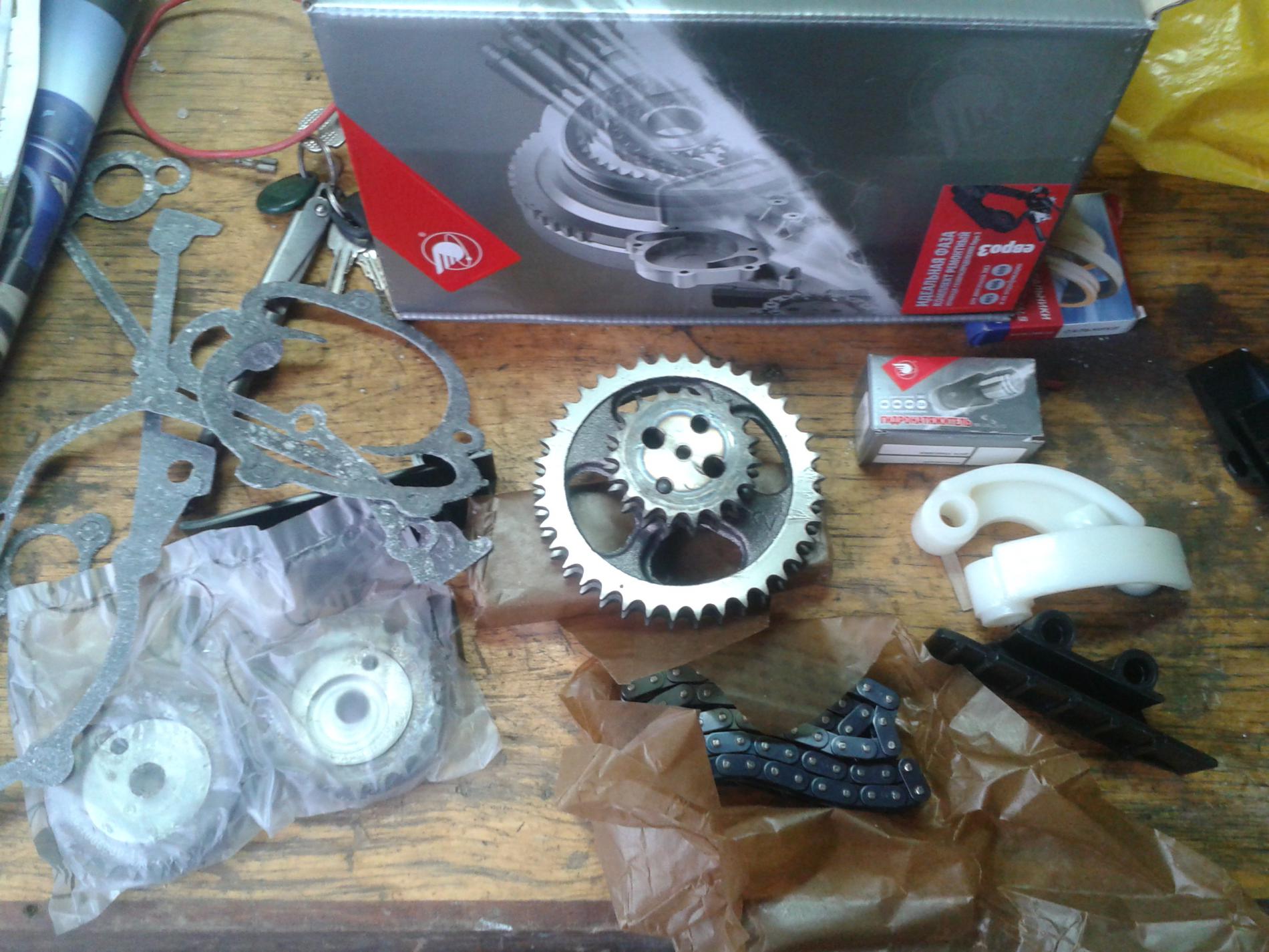

gazelist56 357 Опубликовано 31 июля, 2016 Получил от "Прогресса" комплект ГРМ Е3 с башмаками. Цепи СZ. 2 дня (500км) катаюсь. Вроде нормально. Вечером фотки выложу ЗПЦ, которые стояли. Поделиться сообщением Ссылка на сообщение Поделиться на другие сайты

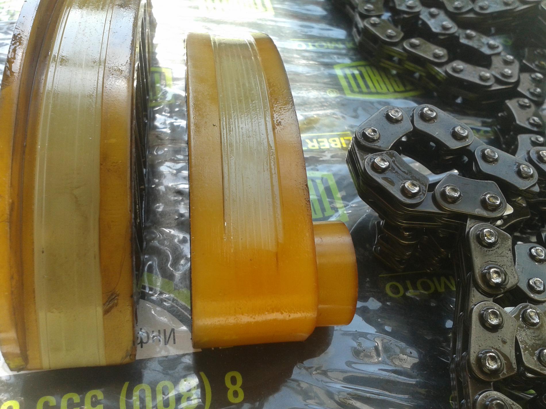

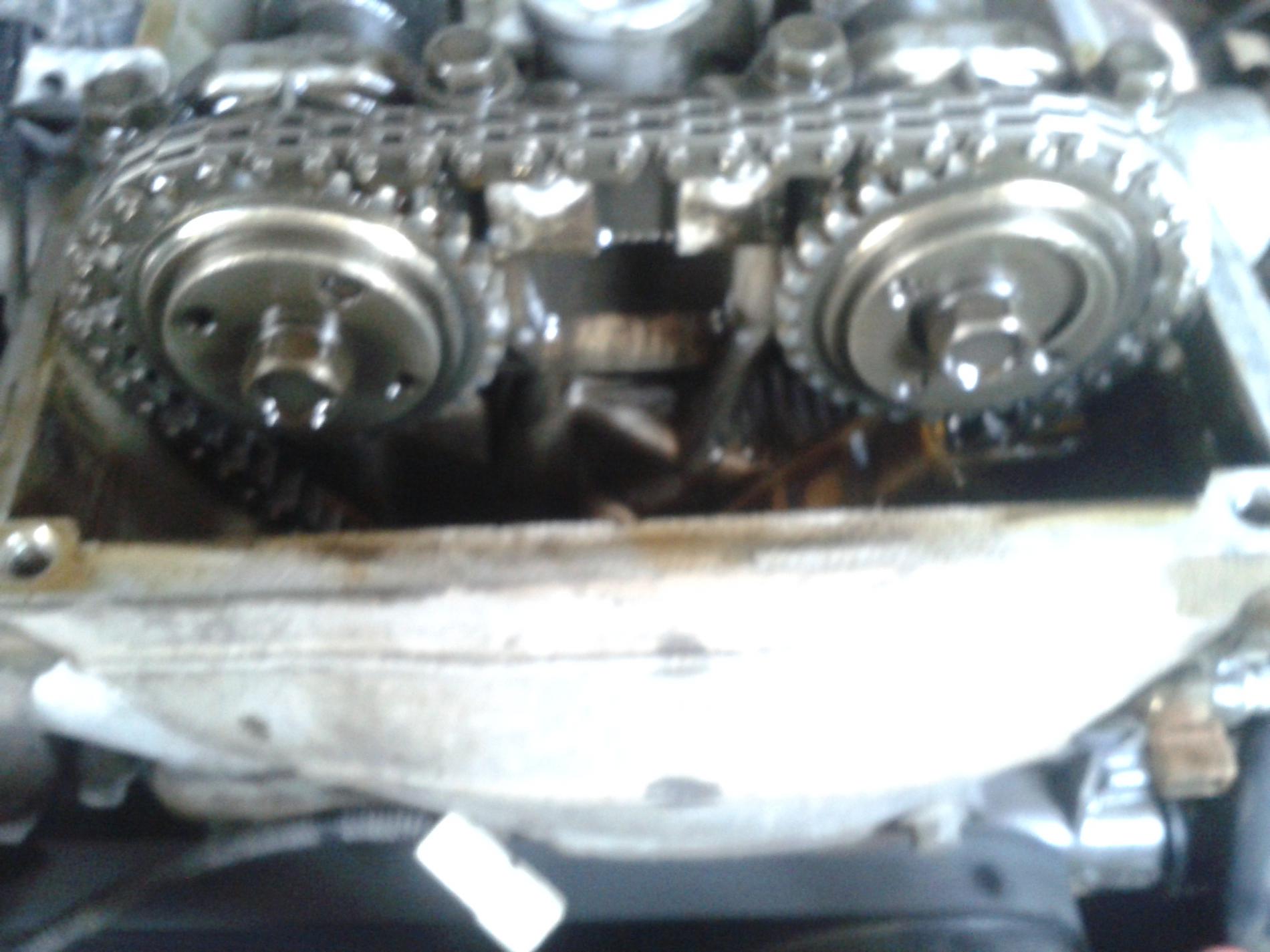

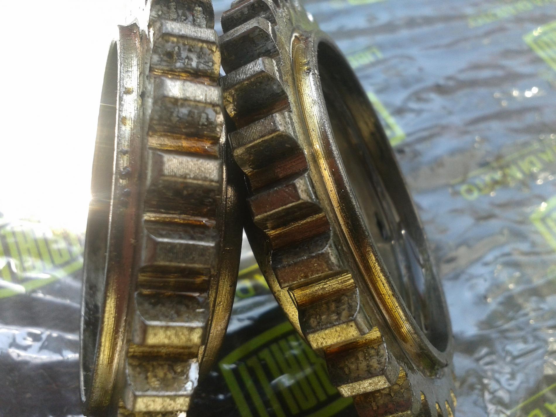

gazelist56 357 Опубликовано 31 июля, 2016 (изменено) Двиг. 4092.10 был приобретён в марте 2013г. установлен в январе 2014г.Перед установкой двиг подвергся полной разборке и " доводке до ума" не очень сложной. Изначально с завода были установлены ЗПЦ. При пробеге 20 тык. показалось, что плохо работают заводские натяжители кено, поменял на ракету. На 30-ти тысячах заказал у Прогресса комплект Е4 из-за разрезных шестерён РВ. При пробеге 88 тык. начитавшись про обрывы ЗПЦ сменил цепи и башмаки из нового комплекта. Родные цепи были в идеальном состоянии- фазы как будто только выставили. Износ башмаков- 0,5 мм. Шестерни без видимого износа. На 70 -ти тысячах после замены заставил проверить моториста фазы- всё в идеале.При общем пробеге двигателя 215 тык. решил поставить Е3 на башмаках. Вскрытие показало:1 цепи в идеальном состоянии2, башмаки-износ 1,5-2 мм. 3,на шестернях износа нет.Моторист сказал, что ещё 100 тык. можно было смело катать, хотя неделю назад менял ЗПЦ порванную на новом УАЗе-буханке с пробегом 15 тык. Изменено 31 июля, 2016 пользователем gazelist56 Поделиться сообщением Ссылка на сообщение Поделиться на другие сайты
