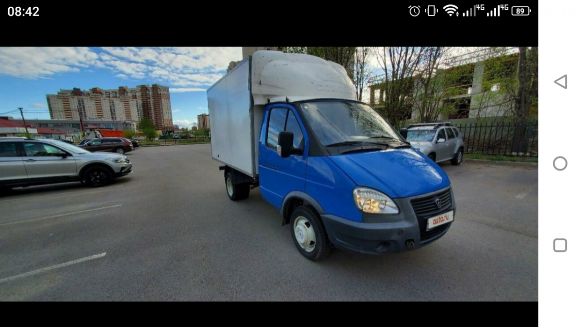

pokryshkin 687 Опубликовано 28 сентября, 2023 Народ , подниму тему. Кто в курсе , от какого производителя краска Марсель , которой красили на заводе? Вика, например ,говорят светлее. Поделиться сообщением Ссылка на сообщение Поделиться на другие сайты

Crady 8 669 Опубликовано 28 сентября, 2023 10 часов назад, pokryshkin сказал: от какого производителя краска Марсель , которой красили на заводе? от газа.они получают БАЗОВУЮ эмаль,что акрил что металлик,цвета мешают сами. металлик мл 1000 или мл 1001 база. инфа от заводчан,искал себе для своих целей,на встрече и раскрыли тайну заморочки с покупкой готовой. 1 Поделиться сообщением Ссылка на сообщение Поделиться на другие сайты
Crady 8 669 Опубликовано 28 сентября, 2023 @zhn36 это не заводской цвет.это около заводской.оттенок может достаточно сильно отличаться. Поделиться сообщением Ссылка на сообщение Поделиться на другие сайты
pokryshkin 687 Опубликовано 29 сентября, 2023 18 часов назад, Crady сказал: @zhn36 это не заводской цвет.это около заводской.оттенок может достаточно сильно отличаться. Скажи, на крылья , капот , двери и задние стойки , Сколько краски надо? Сунулся , а краски почти и нет. Нашел несколько банок.Вот думаю возьму с запасом , чтобы потом не не бегать не искать и в цвет попасть. Так то мне только капот покрасить. Остальное про запас. Поделиться сообщением Ссылка на сообщение Поделиться на другие сайты
Crady 8 669 Опубликовано 29 сентября, 2023 3 часа назад, pokryshkin сказал: Скажи, на крылья , капот , двери и задние стойки , Сколько краски надо? банка - полторы,в зависимости от толщины слоя и сколько раз каким слоем проходить будешь.3 литра полностью покрасить голую кабину,то есть всю везде.при условии нормальной подготовки.учитывай что грунт разного цвета даст разный оттенок после нанесения основного слоя. Поделиться сообщением Ссылка на сообщение Поделиться на другие сайты
B.V.A 4 651 Опубликовано 29 сентября, 2023 4 часа назад, pokryshkin сказал: Так то мне только капот покрасить. У тебя же капот пластик! В цвет.. Или металл решил поставить? Поделиться сообщением Ссылка на сообщение Поделиться на другие сайты
pokryshkin 687 Опубликовано 29 сентября, 2023 (изменено) 1 час назад, B.V.A сказал: У тебя же капот пластик! В цвет.. Или металл решил поставить? Был на белой пластик. Красил. Честно , проблем с ним никаких. Даже после ДТП. Щас другая машина , в цвете Марсель. Хотел перебдеть и капот махнуть по новой. На нем лёгкие сколы и легкая коррозия. Вот теперь сижу репу чешу. Покрасить капот, это банка краски 1.5₽, работа 5₽ (это если найду в эту цену, а то и больше берут). Полазил , пластиковый капот в цвете Марсель , усиленный , на Авито 4₽. Ну плюс доставка. Выйдет в эту цену , если не дешевле. Вот чего делать? Самому махнуть... так негде , помещения нет. Оставить так, жалко, знаю во что потом капот превратится. Изменено 29 сентября, 2023 пользователем pokryshkin Поделиться сообщением Ссылка на сообщение Поделиться на другие сайты
B.V.A 4 651 Опубликовано 29 сентября, 2023 @pokryshkin , дык вроде все просто.. Старый продал.. новый купил.. Поделиться сообщением Ссылка на сообщение Поделиться на другие сайты
