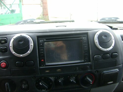

edcar 456 Опубликовано 12 марта, 2014 получится...мне лень снимать было,не снимая сделал Шкурил и красил , прямо в салоне ? Этож все дырочки законопатить придётся , а потом ещё и скотчем заклеивать . Это совсем не для лентяев занятие :) Поделиться сообщением Ссылка на сообщение Поделиться на другие сайты
Crady 8 669 Опубликовано 12 марта, 2014 Шкурил и красил , прямо в салоне ?не поверишь,даже шкурить не пришлось.красить так ещё проще,но летом снимать панель буду всю,проводку колупать,так что скорей всего наверное обтяну всё это дело. 1 Поделиться сообщением Ссылка на сообщение Поделиться на другие сайты
edcar 456 Опубликовано 12 марта, 2014 не поверишь,даже шкурить не пришлось.красить так ещё проще,но летом снимать панель буду всю,проводку колупать,так что скорей всего наверное обтяну всё это дело. Ты заместо решеток сразу квадраты ( с отверстием под обдув ) внедрял ? ========================================================== Иногда такой хай-тек представляю : Из 5-7 мм нержавейки ( матовой ) , по форме штатной дырки ( с нахлёстом 5-7 мм )пластина на клёпах или саморезах . А в ней вставлен круглый воздуховод . Порой себе диву даюсь , от мыслей своих :):) Поделиться сообщением Ссылка на сообщение Поделиться на другие сайты
Денис10 35 Опубликовано 13 марта, 2014 получится...мне лень снимать было,не снимая сделалНе представляю как ты умудрился :blink: ! В моём варианте некоторые отверстия пришлось расширять, старые воздуховоды спиливать сзади чёрной накладки, механизм закрытия старых заслонок удалять, много было операций которые на машине не сделать. Или действительно-вырезал квадраты из накладки и обратно вставил уже с новыми дефлекторами? Так оно может и технологичней, мне такая мысль в голову не пришла или я её отмёл уже не помню. Поделиться сообщением Ссылка на сообщение Поделиться на другие сайты
Crady 8 669 Опубликовано 13 марта, 2014 механизм закрытия старых заслонок удалять,выковыривается за 5 секунд отвёрткой старые воздуховоды спиливать сзади чёрной накладкивсё дело в наличии нужного инструмента.подгонка заняла примерно час на все 4 штуки Или действительно-вырезал квадраты из накладки и обратно вставил уже с новыми дефлекторами?самый простой вариант,и он же самый быстрый и без геморойный.подгонка в нутрь панели не совсем оправдана.сами дефлекторы то же есть смысл укоротить.как то так вот выходит... 1 Поделиться сообщением Ссылка на сообщение Поделиться на другие сайты
edcar 456 Опубликовано 13 марта, 2014 ... Да простят меня те , кто за решётки пишет , НО подстаканник - это ВЕЩЬ ! Жаль я расчетливый ( читать жадный ) , а то бы с великим удовольствием поимел бы его :) Понравился ход / момент , с декоративной выемкой ( полоской ) ! ПС : Это всё что мы видим , не снимаясь исполнялось ( прямо на месте ) ? Поделиться сообщением Ссылка на сообщение Поделиться на другие сайты
Crady 8 669 Опубликовано 13 марта, 2014 Да простят меня те , кто за решётки пишет , НО подстаканник - это ВЕЩЬ !Жаль я расчетливый ( читать жадный ) , а то бы с великим удовольствием поимел бы его :)Понравился ход / момент , с декоративной выемкой ( полоской ) !ПС : Это всё что мы видим , не снимаясь исполнялось ( прямо на месте ) ?дефлекторы да,магнитола с нижней планкой то же,а вот подстаканники не на снятой не реально,там направляйки делать надо под них да,динамик то же не снимая по выкройке врезался.тут только 2 порта,один о магнитоллы,второй от цифрового тв тюнера,там же рядом кнопка второго питания(активации) от тюнера и ИК приёмник от дистанционки того же тюнера.остольные порты и управление столом и тв в салоне.над правым подстаканником питание усилителя простого эфирного тв Поделиться сообщением Ссылка на сообщение Поделиться на другие сайты

Crady 8 669 Опубликовано 13 марта, 2014 Жаль я расчетливый ( читать жадный ) , а то бы с великим удовольствием поимел бы егоне поверишь...одно дело уломать "жабу"..а вот "жабу",да ещё когда жена рядом... :D Я СМОГ!!!!!! это вам не плюшки пылесосом тырить! :P 2 Поделиться сообщением Ссылка на сообщение Поделиться на другие сайты
edcar 456 Опубликовано 13 марта, 2014 не поверишь...одно дело уломать "жабу"..а вот "жабу",да ещё когда жена рядом... Я СМОГ!!!!!! это вам не плюшки пылесосом тырить! :P Даже не пытаюсь , просто считаю что это не реальная цена , за кусок пластмассы . Пускай производитель в ОПУ себе его запихает ! Я совсем не азартный , запросто могу плюнуть , для рекламщиков и продованов я эдакий гад ! :) Но видимо память хорошая , потому как увижу по достойной цене , то возьму :) А с женой вооще всё просто , НЕ обсуждаемо ! Да и вооще женщина за рулём - это обезьяна с гранатой ( за ооочень редким исключением 99,5 % из 100 ) ! Поделиться сообщением Ссылка на сообщение Поделиться на другие сайты
Crady 8 669 Опубликовано 13 марта, 2014 просто считаю что это не реальная цена , за кусок пластмассы .эт так.но как бы лень было по разборкам подбирать.тупо не было времени.если бы ездил и искал.то по деньгам пролёт вышел бы куда больше. Поделиться сообщением Ссылка на сообщение Поделиться на другие сайты

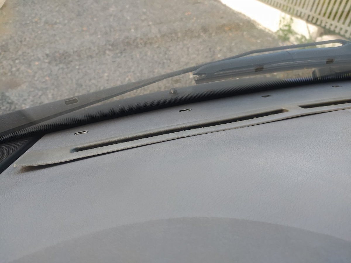

Леха724 5 Опубликовано 19 августа, 2020 Как с этим бороться ? кривой обдув лобового стекла , аж бесит . Пробовал приклеить , клей слабенький не держит . Поделиться сообщением Ссылка на сообщение Поделиться на другие сайты
