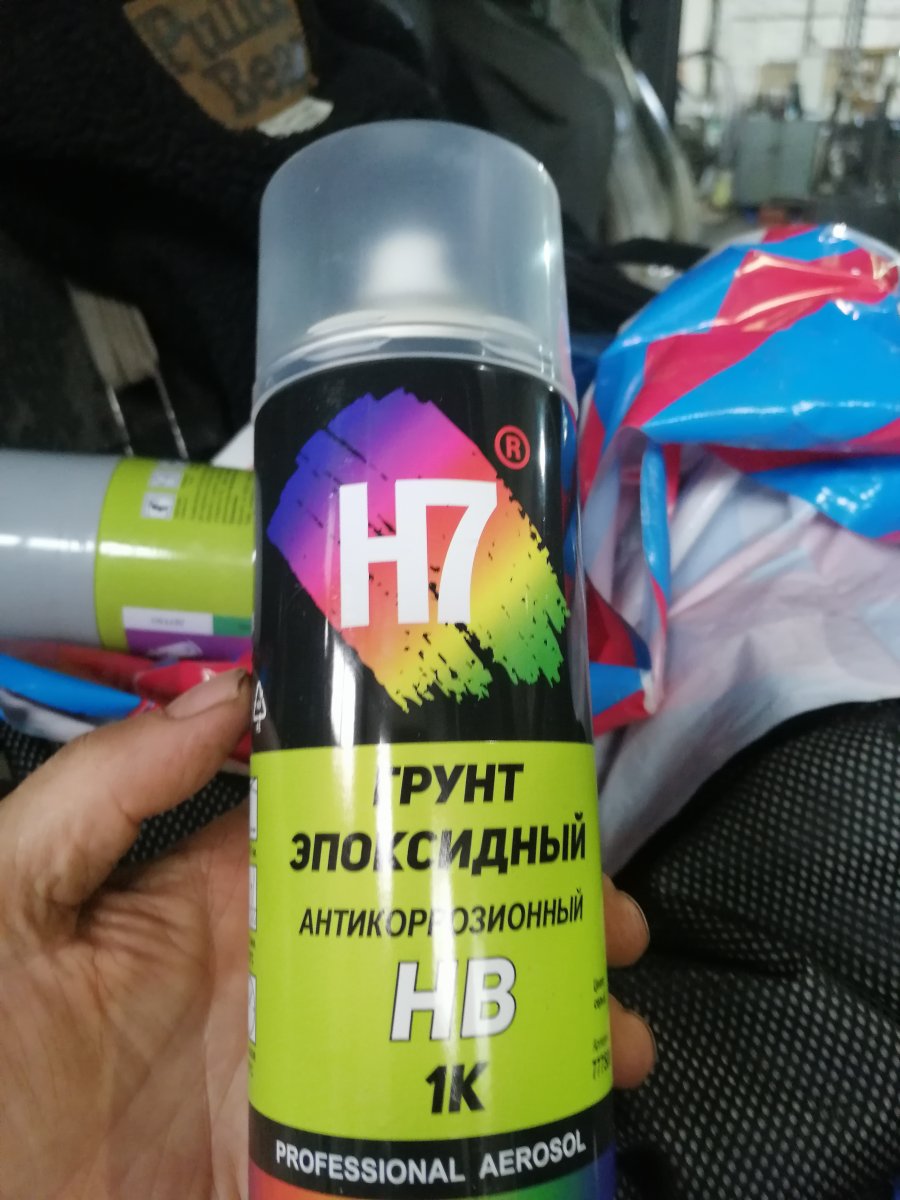

PanDiman 1 904 Опубликовано 6 апреля, 2025 Я вот не пойму, как может быть грунт эпоксидный в балончиках ? Поделиться сообщением Ссылка на сообщение Поделиться на другие сайты
вилли 989 Опубликовано 6 апреля, 2025 21 минуту назад, PanDiman сказал: Я вот не пойму, как может быть грунт эпоксидный в балончиках ? этим я начал... Потом подумал, подумал- и взял пистолет нормальный с вращающимся баченком, и грунт 2х компанентный. Грунтовки очень мало в балонах, грам 100 не более( Это я за раз пистоль отбил Поделиться сообщением Ссылка на сообщение Поделиться на другие сайты

PanDiman 1 904 Опубликовано 6 апреля, 2025 19 минут назад, вилли сказал: начал... Потом подумал, подумал- и взял пистолет нормальный с вращающимся баченком, и грунт 2х компанентный. Грунтовки очень мало в балонах, грам 100 не более( вот и не пойму, эпоксидке же надо два компонента Поделиться сообщением Ссылка на сообщение Поделиться на другие сайты

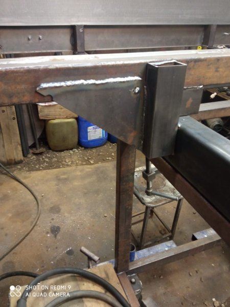

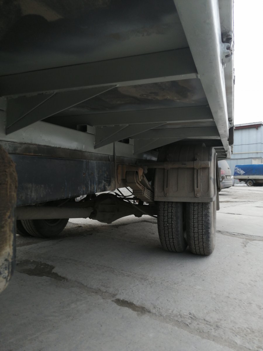

mishem 1 188 Опубликовано 6 апреля, 2025 @вилли Смотрю на косынки. Какой смысл в них? Поперечены это труба или профиль? 100 -80 мм? И какая длина от раммы? См. 70? Чисто из любопытства. Не критика.. Поделиться сообщением Ссылка на сообщение Поделиться на другие сайты
PanDiman 1 904 Опубликовано 6 апреля, 2025 (изменено) Когда была газель, я их тоже убрал, чаще сделал поперечины. А вот так было Изменено 6 апреля, 2025 пользователем PanDiman Поделиться сообщением Ссылка на сообщение Поделиться на другие сайты
Alex030569 7 042 Опубликовано 6 апреля, 2025 47 минут назад, вилли сказал: И тааак сойдет... А не намазать ли эту крвсоту пушсалом? Молодец!!!! Прямо до мелочей следишь за авто. Я бы не стал там красить.Взгляд не увидит,а сгниет там лет через 20.Это в моем кузове. В твоем кузове вообще лет на 50 хватило бы. Косынки конечно лишние.Горяче катанный швеллер и так держит нагрузки. Поделиться сообщением Ссылка на сообщение Поделиться на другие сайты

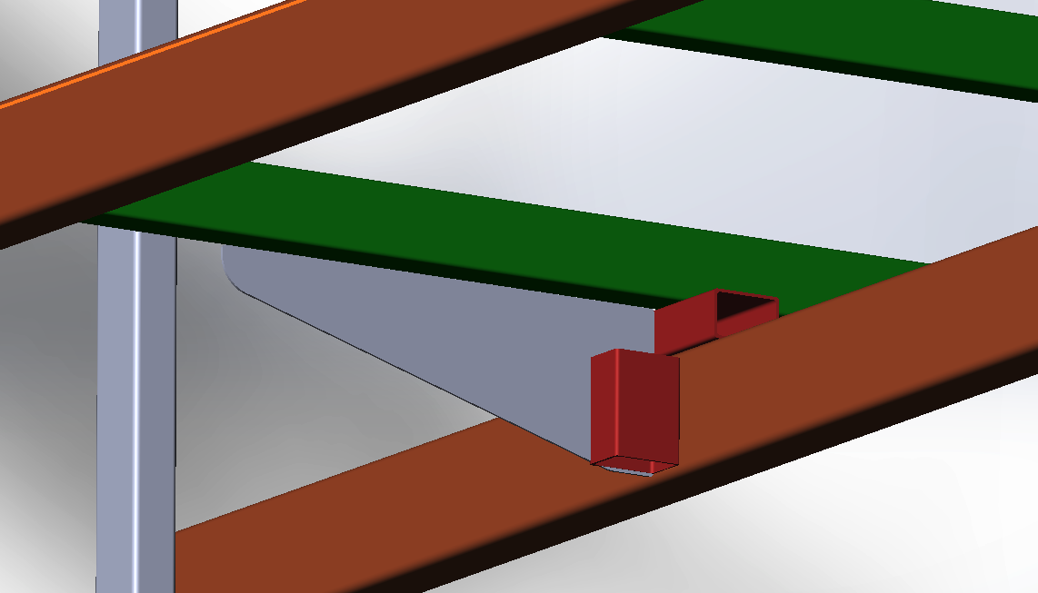

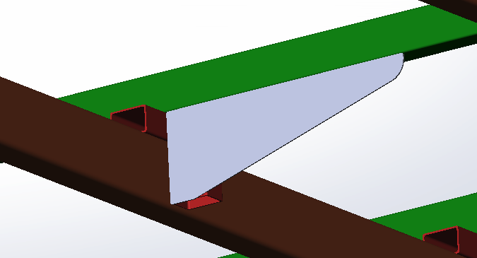

Москаль 232 Опубликовано 7 апреля, 2025 (изменено) усилитель поперечины не только разгружает снимает нагрузку с поперечины, но и разгрузит подставочный профиль межу поперечиной и продольным лонжероном, а вертикальный кусок профиля ставим для правильной связки косынки, поперечины и продольного лонжерона т.к. сварочные швы "ложим" только вдоль. опять мудрено написал ? под платформой в реале покажу только когда снег стает. Изменено 7 апреля, 2025 пользователем Москаль 1 Поделиться сообщением Ссылка на сообщение Поделиться на другие сайты
PanDiman 1 904 Опубликовано 7 апреля, 2025 1 час назад, Москаль сказал: усилитель поперечины не только разгружает снимает нагрузку с поперечины, но и разгрузит подставочный профиль межу поперечиной и продольным лонжероном, а вертикальный кусок профиля ставим для правильной связки косынки, поперечины и продольного лонжерона т.к. сварочные швы "ложим" только вдоль. опять мудрено написал ? под платформой в реале покажу только когда снег стает. зачем подгладывать кусочек профильной трубы под поперечины ? Поделиться сообщением Ссылка на сообщение Поделиться на другие сайты
Москаль 232 Опубликовано 7 апреля, 2025 (изменено) чтобы было сопряжение плоскостей, если высота поперечины не позволят в конструкции, не совпадает с нижней частью продольной Изменено 7 апреля, 2025 пользователем Москаль Поделиться сообщением Ссылка на сообщение Поделиться на другие сайты

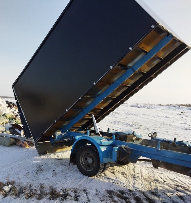

GoldeN 614 Опубликовано 7 апреля, 2025 (изменено) 2 часа назад, Москаль сказал: чтобы было сопряжение плоскостей, если высота поперечины не позволят в конструкции, не совпадает с нижней частью продольной Судя по фото новая будка полностью, зачем куча этой лишней порнографиии из кусочков. Обычный 12 если охото выше можно взять 14-16 швеллер подрамник поперечины профиль 60х40 3мм, обвязка в круг 80х40 2мм. Уже некоторым кузовам которые собирал по 8лет и возят до 4х тонн не чего не прогнулось не отвалилось. Этому что на фото уже 4 года в режиме самосвала, даже погрузчиком грузится иногда по 2 куба песка\щебня все с ним отлично, на газели у меня сейчас стоит. Таскаю строй мусор, разбранные дачные домики и прочую фигню после демонтажа, если не бой то бывает и полная будка деревях до потолка. Не крашен кстати с низу ))) до сих пор не сгнил ))) Изменено 7 апреля, 2025 пользователем GoldeN 3 Поделиться сообщением Ссылка на сообщение Поделиться на другие сайты
Alex030569 7 042 Опубликовано 8 апреля, 2025 3 часа назад, GoldeN сказал: ачем куча этой лишней порнографиии из кусочков Согласен,порнография из кусочков. Поделиться сообщением Ссылка на сообщение Поделиться на другие сайты
PanDiman 1 904 Опубликовано 8 апреля, 2025 7 часов назад, Москаль сказал: чтобы было сопряжение плоскостей, если высота поперечины не позволят в конструкции, не совпадает с нижней частью продольной я думал какой то там расчёт нагрузок и тп )) Я все это "творение" срезал, поставил швеллер большего размера и чаще поперечины кинул. 1 Поделиться сообщением Ссылка на сообщение Поделиться на другие сайты
